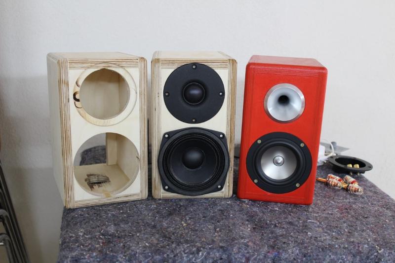

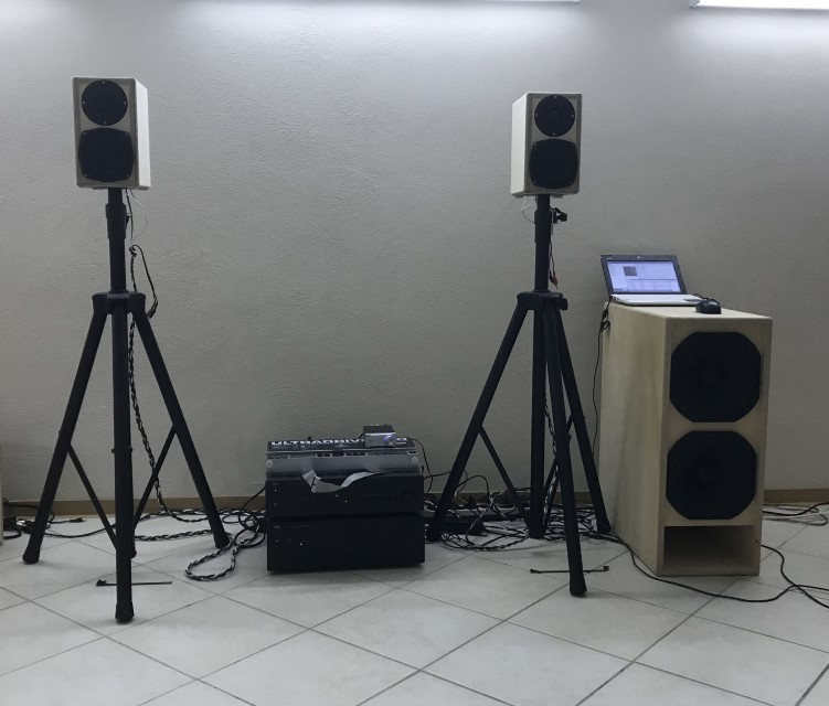

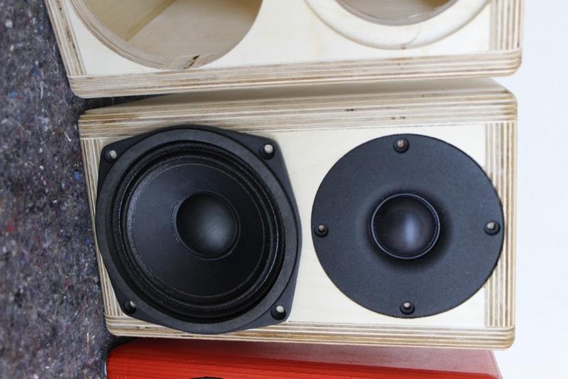

                                was die Coronakrise nicht alles hervorbringt.
                                ein Bild ist von letzter Woche, die anderen beiden sind von Anfang 2015
                                ich habe aus einem der letzten Lautsprechertreffen eine Weiterentwicklung des "kleinen Feiglings" wieder rausgeholt, … in diesem Zusammenhang habe ich auch einen Subwoofer aus einem ehemaligen Treffen mit den TIW250 "alt" reaktiviert.
                                die Kombination wurde damals genutzt um verschiedene Lautsprechermanagementsysteme zu testen: minidsp HD, reckhorn, dbx pa2 und die behringer. 2015 entschied ich mich deutlich für die behringer, wie auch dieses mal wieder. Zwischendurch hatte ich eine potente NAD-Endstufe dazugekauft, die richtig häufig in Gebrauch ist. Ein China Class D Verstärkerlein übernimmt den Hochton, der damals kleinste NAD Vollverstärker, übernimmt den Vorverstärkerpart und die Mitten.
                                Trennung ist bei 80 Hz und 2 kHz. Korrekturen gibt es mittel DSP einige.
                                Was mir absolut gefällt ist die explosive Mitteltonwiedergabe des Beyma Mitteltöners, und die Unangestrengtheit der 35 mm Kalotte, … der Subwoofer passt vom Charakter eigentlich nicht zum PA-Zeugs, rundet den Subwooferbereich aber richtig potent ab.
                                Da müsste man noch ordentlich Zeit investieren um die tonale Balance etwas zu verfeinern, konnte aber schon jetzt was richtig tolles zusammenbringen.
                                in diesem Sinne, Corona sei Dank, endlich mal wieder im Keller am werkeln.
                                ps, ich wollte Vorversuche zur Megastella machen, das Zeugs was da am Boden steht wird dazu genutzt, natürlich ohne chinaverstärkerlein
