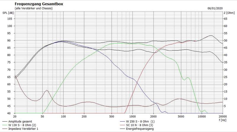

      deine Simulation habe ich leicht geändert
      edit, hab noch ne weitere Simulation angehängt

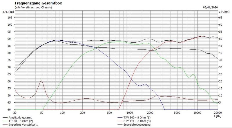

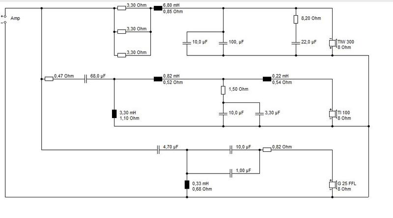

          hallo Timo und mechanic, danke für die einladung
          wenn es einiger masse geht werde ich euch ein kurer besuch machen (bin sicher der senior dieses forum )
          hier noch TIW300, TI100 und G25 FFL
          die impedanz bleibt über 5 ohms
          für die wie meckern wegen der widerstand vor dem TI300 (1,1ohm 30 Watt)
          die spule wird weniger warm so , ob jetzt 6,8 mH 2 ohm oder 6,8 mH 0,85 ohm + 1,1 ohm...

            kann zwar grade die Boxsim Datei nicht öffnen, aber das sieht aus als könnte es fast eine mini Atlas Ti werden/sein/sollen. Oder Classic 300 oder so. Gefällt mir echt gut.
                mini-Atlas leight ^^

                  Die light Variante, aus der Ferne mangels Boxsim-PC betrachtet, auch echt toll. Erstaunlich wie ähnlich der W250S dem Tiw300 in der FG-Kurve sieht. Beim Tiw300 hätte ich ein klein wenig Bauchschmerzen wegen der Widerstände im TT-Zweig. Aber sowas könnte man ja auch Teilaktiv lösen.

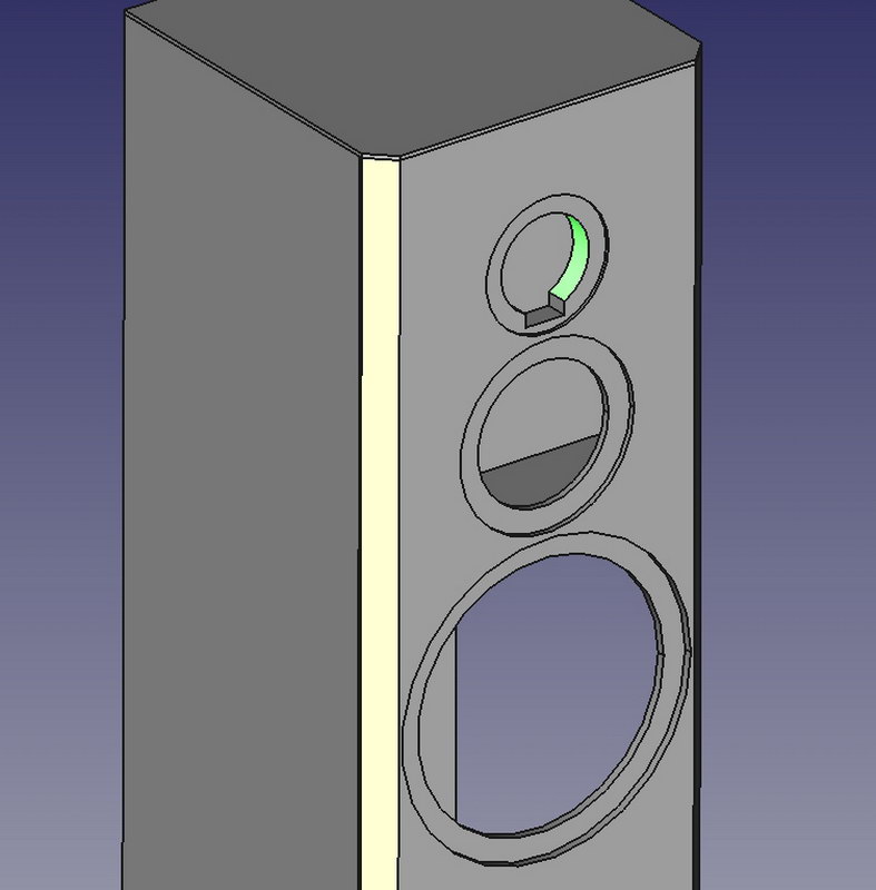

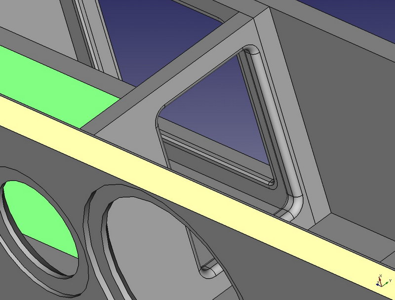

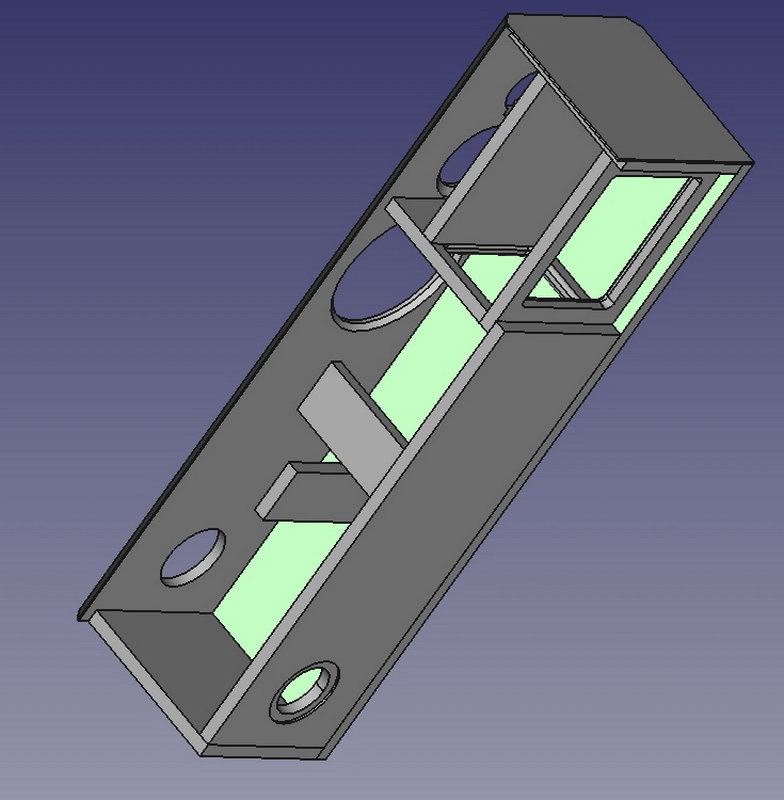

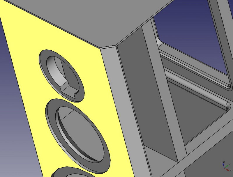

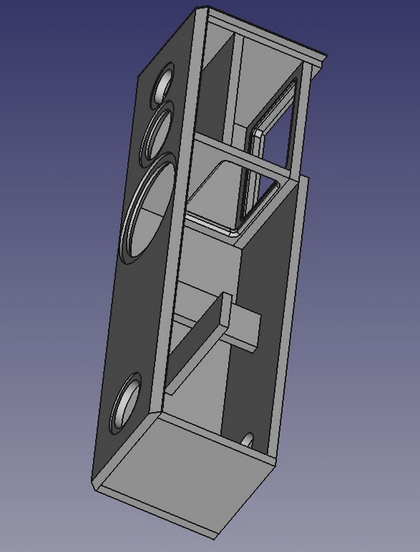

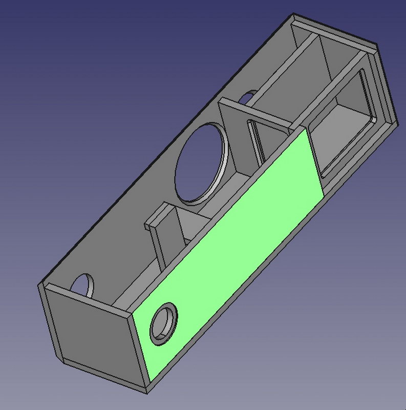

                        So, ihr Simulanten.
                        Nette Vorschläge, aber mir schwebt echt die Classic als leicht modernere Variante vor . Habe die mal in FreeCAD eingegeben um Eindrücke zu bekommen. Oben einen Rahmen für teilrausnehmbare Rückwand (insgesamt 1 mm Luft), damit die Weiche hinten an die Mitteltonkammer Rückwand passt, Mitteltonboden als Rahmen verlängert, 3 mm Deckeldopplung auf 16 mm Deckel zum abdecken der Stoßkanten.
                        An den Mitteltonausschnitt passt hinten eine Fase bis 10 mm (da wird es eng passende Fräser zu bekommen ), am Bass auch 6 mm, weil es so schön ist. Unten wollte ich erst den Atlantisrahmen einfügen, aber die beiden Streben sind auch hölle stabil. WENN, dann eher so. Bin noch unschlüssig...
