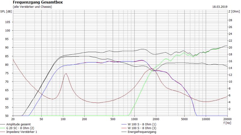

                        So, falls es interessiert ein Update :
                        Die Bauteile sind nun alle da und die erste Weiche habe ich umgebaut. Allerdings habe ich die 0,82mH Spule vor dem Bass in der Weiche gelassen, weil ganz praktisch die alte Mundorf Spule aus der Bastelkiste mit 0,6mH viel zu gross für die Platine ist, da hätte ich sehr viel umbauen müssen.Laut Boxsim gibt die sogar den saubereren Frequenzgang.
                        Ausserdem habe ich den Hochton wie gehabt durch 1 Ohm eingebremst.
                        Boxsim sieht jetzt so aus:
                        Die Weiche:
                        Mono Hörtests sagen jetzt nicht viel aus und viel Zeit hatte ich auch nicht, aber ein kurzer Quercheck neu / alt mit einem A Capella Stück zeigte schon mal eine deutliche Verbesserung bei sehr überschaubaren Kosten.

                            So,die 2. Box ist umgebaut. Die Erkenntnisse des gestrigen Abends:
                            1. Die Augen waren vor 10 Jahren besser.
                            2. Frequenzweichen sehen in der 3. oder 4. Version nicht mehr herzeigbar aus.
                            3. Anschlussdrähte von Audyn Caps können brechen. Jetzt habe ich im Hochton einmal Visaton MKT und einmal MKP. Ich höre aber sowieso keinen Unterschied.
                            Beim Probehören fällt auf, dass das Nervige tatsächlich weitgehend weg ist. Ich muss mich jetzt über längere Zeit mal einhören, evtl. muss der Hochton nochmal einen Ticken leiser. Der Raum wird natürlich durch eine andere Weiche nicht besser,die ungewöhnliche Räumlichkeit der Wandbox bleibt.
                            Jetzt sind da noch die Baustellen Auslöschung um 94 Hz und Peak bei ca. 130 Hz ( das wird eine Resonanz des Raums sein..), hier stelle ich als nächstes den Subwoofer um.

                              #59
                              Auslöschung um 94 Hz und Peak bei ca. 130 Hz könnten eine unpassende Phase Sub-Sat sein. Mal Umpolen und vergleichen oder Phase am Sub regeln.
