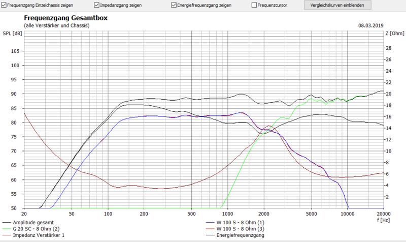

          Oh je. Nachdem ich die Wandboxen mal aufgeschraubt und die Weiche noch mal gegengecheckt habe, hat die
          1. mit der originalen Aria 2 light nicht mehr viel zu tun.
          2. Sieht die Simulation, eingegeben mit den neuen Chassisdaten ( Box war von 2007 ) anders aus. Der W100 hatte mit den alten Daten einen Buckel, der nicht in den Griff zu kriegen war. Vor allem der Impedanzgang im Bass macht mir Angst, und dass ich mit GHP experimentiert hatte hatte ich komplett verdrängt.
          Ich glaube, da ist Potential:
          Frequenzgang
          Aktuelle Weiche, wie ich sie 2007 hinterlassen habe. Nichts hält länger als ein Provisorium.
          Die Boxsim Simu gibts hier:
          http://www.visaton.de/vb/attachment....1&d=1552039713
          Interessant ist, das der kleine NAD Receiver selbst bei Partylautstärke kein Problem mit dem Impendanzminimum hatte..

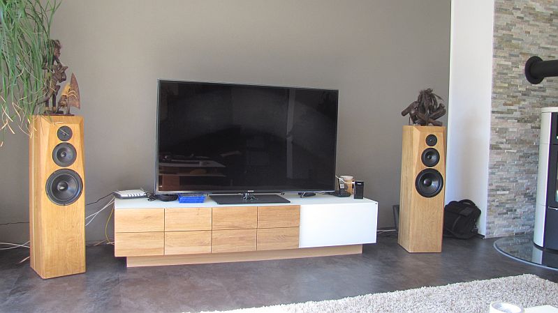

          So sieht das Ganze aus, wildes Farbmischmasch. Der Sub ist ein Platzhalter für den selbstgebauten, der auch so ein Dauerprovisorium ist, seinen Job aber gut macht. Zum Hören ziehe ich ihn etwas vor.

            Hier mein Vorschlag:
            Weg mit dem GHP-Kondensator, oder sind das 2x 470?, das wäre ok
            Dann Sauger an den HT, um den Buckel im EFG zu lindern
            ..............................TT (kann ev. weg)
            Rest siehe Simu. Da ist Impedanz kein Problem mehr.

                Danke, das sieht ja schon anders aus.
                Der Saugkreis für den TT ist eigentlich deutlich zu hören gewesen, das wundert mich auch dass man in der Simu fast nichts davon sieht. Man darf nicht vergessen dass der Grundton durch die Wandnähe noch mal angehoben wird - probier mal mit dem Gehäuse zu spielen und Wandeinbau zu simulieren..
                Kann natürlich sein dass das ein Problem mit den alten Chassisdaten war.
                Der kleine Kondensator im Bass ist igendein Folienkondensator aus der Bastelkiste, den ich ganz highendig parallel zum Tonfrequenzelko geschaltet hatte. Kann wohl weg.
                Der Phasengang sieht bei mir anders aus, ist das ein Problem ?
                Bei mir ist auch die Trennfrequenz höher.
                ( Edith sagt: Bezieht sich auf die erste Version. Du kannst schneller simulieren als ich schreiben )
                  • 28823
                  Phasengang bei D'Appo ist nicht so wichtig. Nur die Abstrahlung wird anders, was Geschmacksache ist. Die Wandnähe kannst du leider nicht simulieren.

                    Ok, dann gibt es jetzt einen neuen Plan:
                    1. Die Wandboxen Weichen aktualisieren. Nach kurzer Suche im Keller liegen sogar 4 Bauteilwerte noch in der Bastelkiste, so dass sich der finanzielle Aufwand in Grenzen hält.
                    2. Erst dann über etwas neues nachdenken, vielleicht sogar mit DSP.
                    Bin gerade schwer beeindruckt von der Unterstützung hier. Da hat alles Hand und Fuss. Vielen Dank dafür.
                      • 28823
                      Wenn du mit DSP korrigieren willst, must du exakt messen. Oder du kaufst einen AVR mit Einmessung. Wandaufbau ergibt eine Delle im Mittelton, der korrigiert werden kann. Alternativ einen 4 cm dicken Absorber hinter die Boxen anbringen. Natürlich optisch ansprechend.

                          .....Die Wandnähe kannst du leider nicht simulieren.
                          So ganz richtig nicht, da die Boxen noch zu schmal und zu tief sind, aber man kann mal schauen, wenn man für die gesamte Box die "gemeinsame Schallwand" abwählt und dann für jedes Chassis die 4 Kantenreflektionen abwählt.

                            Das ergibt dann aber die Simu für WandEINbau. Damit erfasst man nur die große Schallwand, aber nicht die Interferenz.
                            So sieht es dann aus, übrig bleibt ein fetter Oberbassbuckel. Je länger ich simuliere, um so überzeugter bin ich, dass da ein AVR mit PEQ hin gehört.
