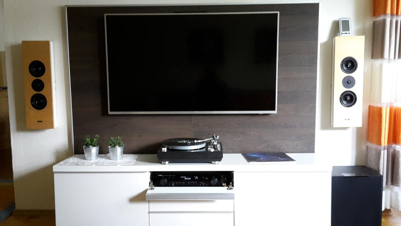

                    #69
                    So sieht das jetzt aus - schön aufgeräumte Optik.
                    Demnächst werden die Wandboxen noch foliert, klanglich ists dank DSP Unterstützung ein Fortschritt.
