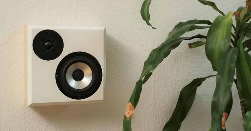

    Momentan werkelt die Wandbox von Silvio hier aus dem Forum:
    Die Lautsprecher habe ich damals von Silvio erworben und die Weiche mit Hilfe von Boxsim und eines netten Forenmitglieds modifiziert. Am Klang gibt es eigentlich nicht viel einzuwenden, lediglich so eine Resonanz bei 1 - 1,5 khz stört bei mancher Musik und die Räumlichkeit ist bei Popaufnahmen seltsam, die Instrumente erscheinen quasi alle nebeneinander auf der Wand ohne grosse Tiefe. Leider haben Kinderfinger die W100 übel zugerichtet. Trotzdem spielen sie auf hohem Niveau, ich wollte sie durch kommerziell gefertige Wandlautsprecher um die 800 Euro ersetzen und diese hatten zwar einen super Hochton und minimal bessere Räumlichkeit, kamen dynamisch aber nicht ansatzweise mit und gingen nach 10 Minuten Probehören zurück.

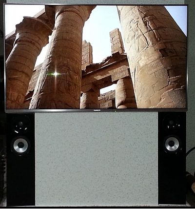

                Meine neuen Rearspeaker
                Eigentlich ja viel zu sexy für die Wand hinter dem Kopf. Vielleicht auch ne Idee. Ich werde die demnächst auch mal etwas ausgiebiger probehören als Main-Speaker. Dann kann ich vielleicht noch was mehr dazu sagen. Die als Version mit WG wären bestimmt auch sehr spannend!

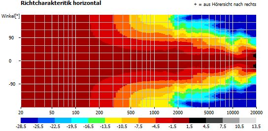

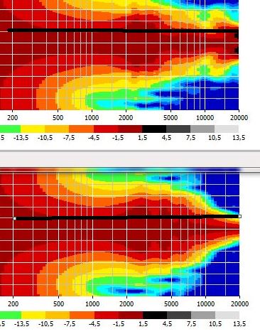

                    Es sollte immer auf den Hörplatz ausgerichtet werden, bei schallharten Räumen besonders wichtig.
                    Hier 2 LS, mit und ohne WG die schwarze Linie ist der 30 Grad-Winkel.
                    Ohne WG fehlt ab 10 kHz Pegel.
                    Ohne WG wird im Bereich vo 2- 5 kHz zu viel Energie in den Raum abgestrahlt, was hart klingt. Mit WG ist das deutlich geringer.

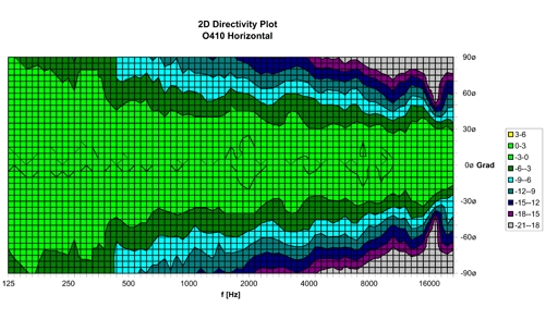

                            Nein, der Fehler ist der Einbruch bei 12 kHz. Ich habe aber noch niemanden gehört, der das schlecht findet, dieser Bereich ist nicht so wichtig.
                            Zum Vergleich mal bitte Studiomonitore ansehen. Sonst hätte dieser Studiomonitor auch einen Fehler, weil er "obenrum" zu breit abstrahlt.
                            Und das ist der anerkannt hervorragende Neuman O 410 Monitor.
                            Der Abstrahlwinkel ist bei beiden LS im obersten Bereich etwa gleich. Und ja, das Visaton WG ist nicht perfekt, aber eine deutliche Verbesserung.
                            Wenn man alles richtig macht, erhält man so etwas:

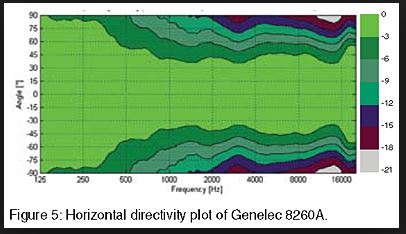

                            Es gibt auch Monitore mit CD-Charakteristik, also konstantem Abstrahlwinkel.
                            Da habe ich allerdings Bedenken, ob die im normalen Hörraum noch angenehm klingen. Im stärker absorbierenden Studio passt es wieder.
                            Hier ist es gut beschrieben:
