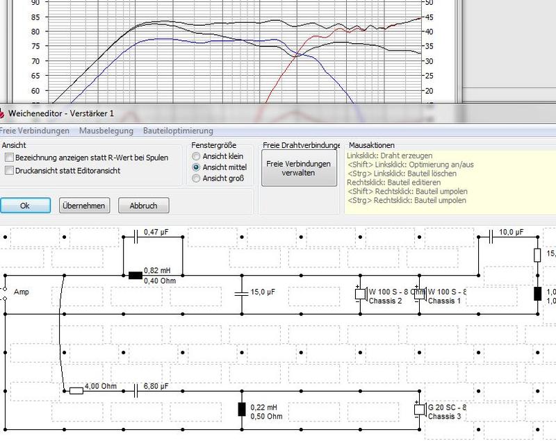

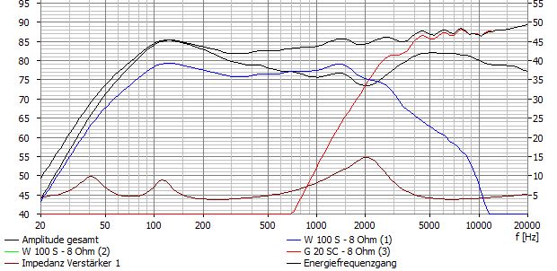

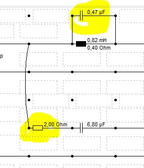

                        Einen AVR mit Einmessung kaufen. Der wird die größten Probleme korrigieren. Wenn die so an der Wand sind wie bei Silvio haben sie irgenwo im Mittelton durch Interferenz "Macken" im Frequenzgang.
                        Dass deine LS zu präsent wirken, ist kein Wunder. Sie haben zu viel Pegel im Präsenzbereich und strahlen auch noch zu breit in diesem Bereich ab.
                        Eine schnelle Verbesserung ist mit 2 kleinen Änderungen möglich: 0,47 µF parallel zur TT-Spule und mindestens 2 Ohm Vorwiderstand im HT-Zweig. Die Senke um 300 Hz ergibt zu wenig Grundton. Das kann ein AVR prima korrigieren. Oder du baust die Weiche so um und stopfst die Reflexrohre zu, dann hast eine viel bessere Box für etwa 20 Euro max. Den Sub würde ich aber lassen oder kleiner bauen, welchen hast du?
                        Die A2L war eine der wenig beliebten Boxen, warum, ist mir jetzt klar.
                        Die Teile werte sind verdeckt, es sind 10 Ohm und 1 mH mit 0,5-1 Ohm. Das alles kostet etwa 20 Euro max.
                        Zuletzt geändert von walwal; 07.03.2019, 17:24.

                          Das mit dem AVR wäre auch eine Aktion, wobei, gibts Stereogeräte mit Einmessung ? Bin mit meinem NAD Receiver ( L53) dort eigentlich sehr zufrieden, vor allem ist das nur ein schickes kleines Gerät.
                          Reflexrohre hat die Silviobox keine, die W100 arbeiten auf ein geschlossenes Gehäuse um die 3-4 l pro W100. Da das einen kleinen Buckel um 90- 100 Hz gab und ich keine aktive Trennung konnte, hat mir damals jemand im Forum eine andere Weiche mit einem Trick im Bassbereich simuliert. Das hat eine Menge gebracht und den Buckel um 90 Hz weggedrückt. Die 2 Ohm im Hochtonzweig habe ich selber durch Testen und Boxsim rausgefunden, die sind schon lange drin. Ich habe aber bis heute das Gefühl das da was im Grundton nicht stimmt, das werde die angesprochenen 300 Hz sein..
                          Ich habe leider die Boxsim Datei von damals nicht mehr, muss ich mal ein Gehäuse aufschrauben und gucken was ich da damals verlötet habe.
                          Ich mach das morgen mal und stell die Boxsim Datei hier rein.
                          Subs habe ich 2 ausprobiert, einen selbstgebauten mit einem Mivoc 25er und einen gekauften Downfire, ebenfalls 25er. Der Mivoc steht seit Jahren im Keller und wartet auf Spachteln & Lack. Ich habe mich damals beim Gehäuse vertan, evtl. wäre es einen Versuch wert das Ding neu abzustimmen und mit einem besseren Subwoofer Modul zu versehen.
