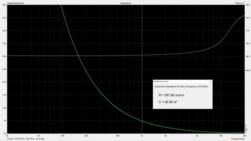

    Hab grad mal was ausprobiert. Gemessen mit Limp 1x bei Standardmäßig 20hz und dann Cursor auf 1010,6hz gesetzt. (1khz genau klappte vom Raster nicht, aber für den Vergleich ist es denke ich nicht so schlimm)
    Hab jetzt hier mal drei verschiedene 15µF miteinander verglichen.
    Mundorf E-Cap Raw:
    20hz:
    R = 38,27 ohm
    C = 17,45 µF
    1khz:
    R = 765,23 mohm
    C = 16,08µF
    Mundord M-Cap Evo:
    20hz:
    R = 31,05 ohm
    C = 15,15µF
    1khz:
    R = 118,84 mohm
    C = 15,14µF
    Visaton MKP:
    20hz:
    R = 31,03 ohm (31,6 ohm)
    C = 14,97µF (14,9µF)
    1khz:
    R = 131,64 mohm (131,43 mohm)
    C = 14,94µF (14,85µF)

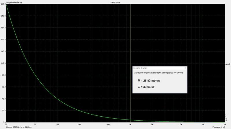

    EDIT: Hier noch das gleiche mal mit 33µF:
    Mundorf E-Cap Raw:
    1khz:
    R = 353,21 mohm
    C = 32,54µF
    Mundord M-Cap Evo Oil:
    1khz:
    R = 118,65 mohm
    C = 32,81µF
    Visaton MKP:
    1khz:
    R = 130,87 mohm
    C = 34,15µF
    Wenn ich das jetzt so richtig verstehe misst man wohl eher bei 1Khz oder so, weil bei 20hz steigt der Widerstand deutlich an.
    Walwal schrieb ja schon ganz am Anfang das der Innenwiderstand bei Elko rauh höher ist. Das würde die Messung bestätigen. Zwischen Visaton MKP und dem Mundorf Evo ist der Unterschied aber bedeutend gering.
    Einzigste ist noch der Visaton MKP ist mit 5% Toleranz und der Mundorf MKP mit 3% angegeben. Aber ob das so unbedingt nötig ist...
    Der Vollständigkeit noch, der Mundorf E-Cap raw ist mit 5% Toleranz angegeben.
    Nochmal EDIT: Bild von einer 33µF Messung
    EDIT: gravierender Schreibfehler angepasst

          Hab mal ein Bild oben eingefügt. Da sieht man schön die Kurve wo es bei hoher Frequenz anzusteigen scheint.

            Mundorf M-Cap raw:
            Mundorf Evo Oil: (ich weiß total übertrieben das Teil)
            Bei dem Visaton war der Unterschied zum Mundorf sehr gering. Was dann sehr für den Visaton spricht.

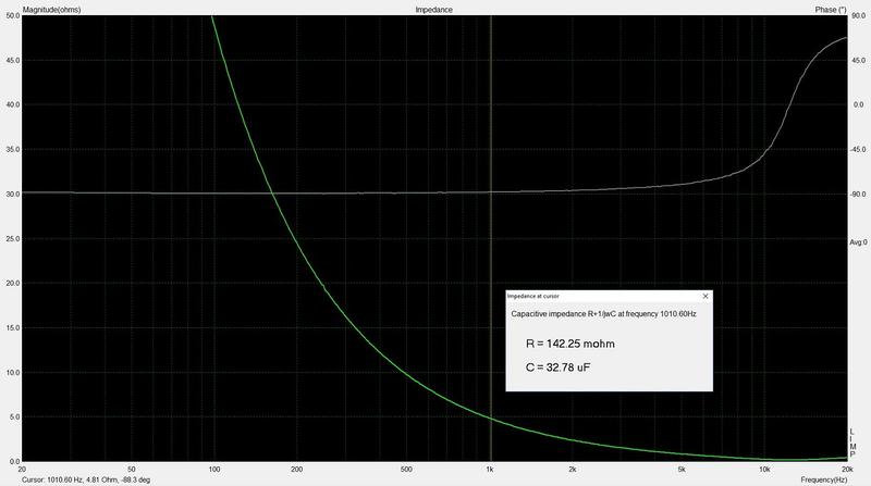

                          • 3738
                          Laut der grünen kurve in Arta hat der Kondi bei 20khz doch auch 0Ohm
                          Ich finde die Diagrammkurven auch ganz normal. Nur die Anzeige ist etwas seltsam.
                          33 uF hat nicht bei ~ 1khz 142.25 mOhm

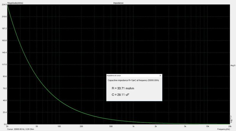

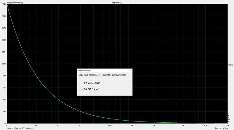

                            Soooooooo um die Sache jetzt klarzustellen...es war wohl gestern etwas zu Spät zum vernünftigen messen...oh man...was ich da für einen Blödsinn meinte gemessen zu haben...naja was soll´s ich hab´s endlich bemerkt und alles ist gut. Wenigstens passiert mir das jetzt so schnell nicht wieder. Soviel steht fest.
                            Also, es ist so das die Messung durchaus richtig war. Nur die Pappnase die gestern hier am Rechner gesessen hat, war wohl mehr oder weniger in irgendeiner Form der Umnachtung ausgeliefert. Müde keine Ahnung... Irgendwie meinte diese Person es wären 20Khz! Nein! Es sind 20Hz... auweia...
                            Hier nochmal zum Vergleich wie es richtig ist:
                            Hier der Cursor bei 20Khz:
                            Und hier der Cursor bei 20Hz:
                            Und hier nochmal bei 1Khz:
                            Wenn man den Cursor nicht manuell setzt, steht der doch Standardmäßig immer bei 20Hz (sollte ich mittlerweile eigentlich wissen...hatte einfach nicht mehr drüber nachgedacht...)
