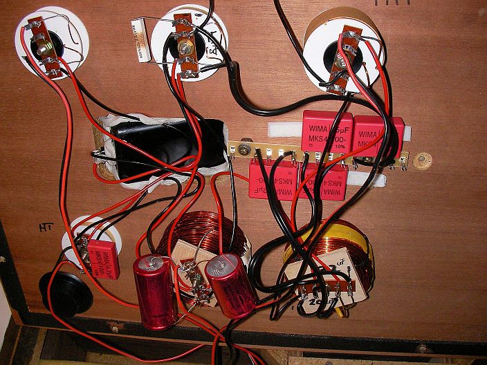

                Klar kannst du die benutzen, sind meßtechnisch weit besser als Elkos.
                Die 100/63V Typen wirst du aber gerade bei größeren Kapazitäten kaum bekommen. Ich habe damals vergeblich danach gesucht und mußte entweder höhere Spannungen nehmen oder 2 parallel.
                Der einzige Nachteil dieser Kondensatoren ist ihre Bauform, da sie kurze Beine haben und eigentlich für Leiterplattenmontage vorgesehen sind. Ich habe alle nebeneinander mit einer PVC-Leiste fixiert und Drähte angelötet zu den Spulen bzw zur Platine hin.

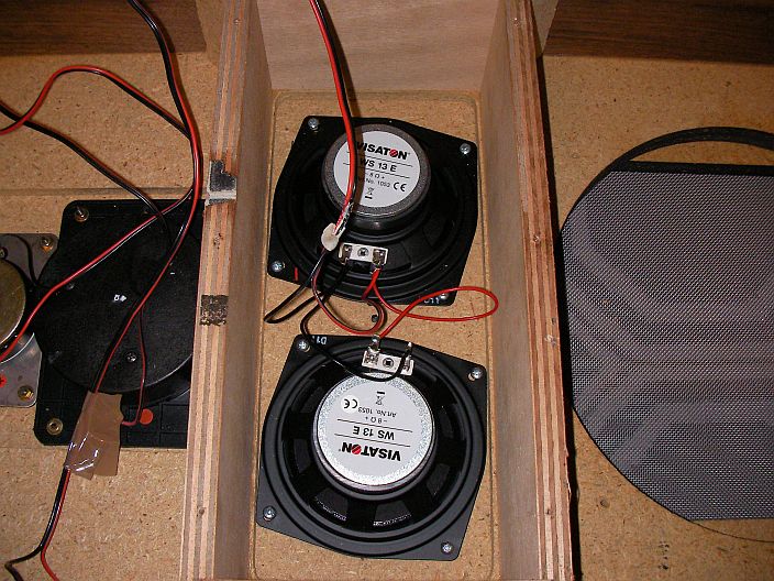

                    Habe sogar ein Photo von meinem Gebastle
                    Original DUAL-Weiche, 4-Weg (MK1, die MK2 war dann schon professioneller auf Platine)
                    und noch der Beweis, dass ich bei der Renovierung wirklich ein wenig Visaton eingebaut habe
                    Beim Tieftöner wars leider nicht möglich, die waren um 1cm zu groß....

                      Hammer. Wo hast du denn die roten luftspulen her? Die müssen uralt sein. Die habe ich auch
                      • aurelian
                        • 05.03.2013
                        • 1910
                        DUAL-Originalbestückung 1974, sind alles Luftspulen
