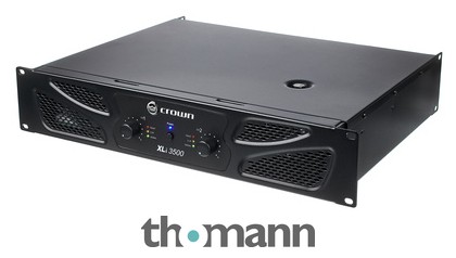

              https://www.thomann.de/de/crown_xli_3500.htm
              könnte eine Alternative sein.

                      Die Crown habe ich mir auch schon angesehen. Sieht ja erstmal nicht schlecht aus.
