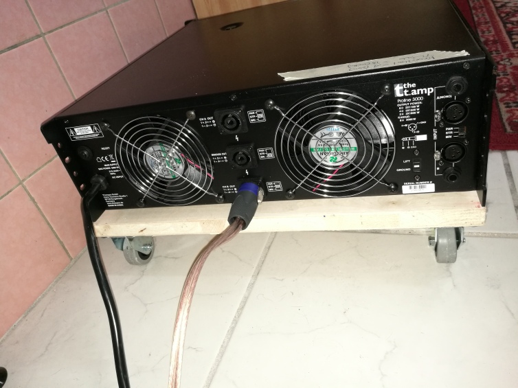

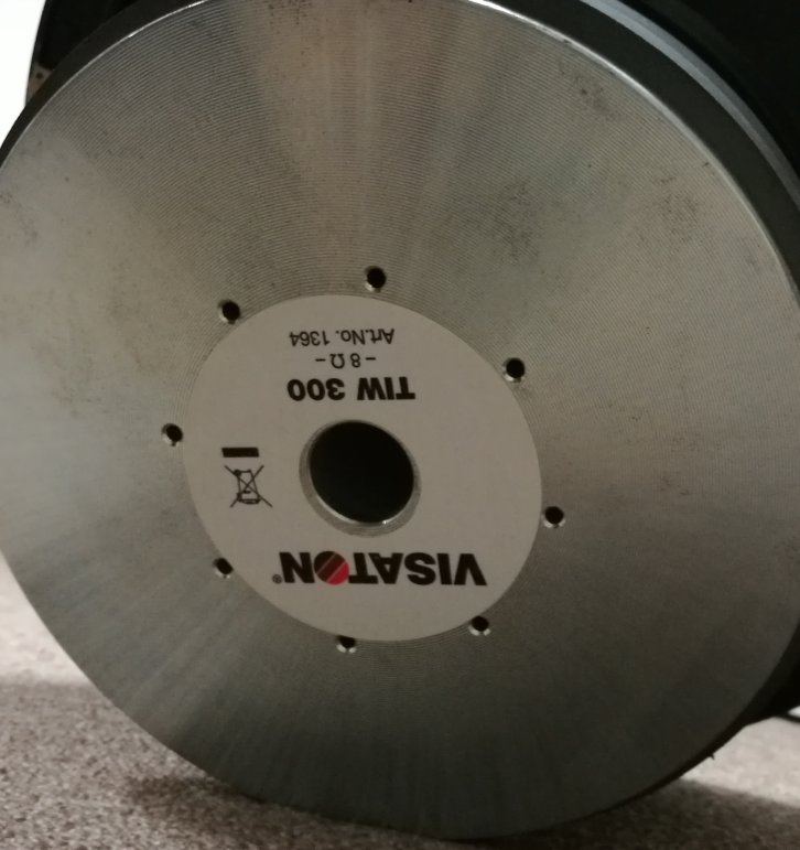

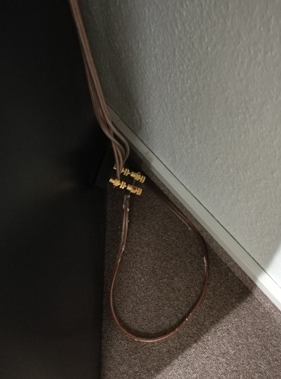

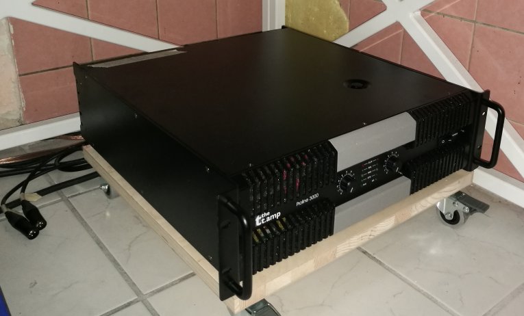

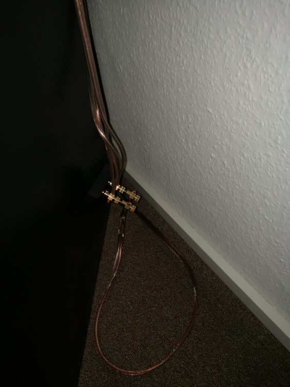

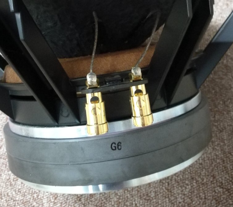

                          Jetzt habe ich noch folgendes probiert:
                          - alle Stecker (!) im Hobbyraum aus den Steckdosen gezogen
                          - alle Automaten, bis auf 2, der unteren Etage umgelegt
                          - alle Eingänge des Amp getrennt
                          Die beiden Automaten die noch aktiv waren sind 1x für die laufende Waschmaschine und 1x für den Amp.
                          Für den Amp habe ich eine eigene Steckdose mit eigenem Automaten verwendet. Somit müsste ich später lediglich noch die WaMa ausstecken und das probieren.
                          Update: An der WaMa liegt es auch nicht
                          @ mechanic
                          Die Einstellung vom DSP oder das Konfig hat damit nichts zu tun, da ich lediglich folgendes angeschlossen habe:
                          - Strom auf Amp (ohne Eingangssignal-/kabel)
                          - Lautsprecherkabel zu den TIW
                          Nichts weiter.
                          Kein Eingangssignal, kein PC, kein gar nichts.
                          Es liegt ausschließlich die nackte Verstärkung von "nichts" an
                          Auch der Tausch der Endstufenausgänge hat nichts gebracht.
                          Ich hoffe, die Bilder helfen etwas weiter.
                          P.S.: Auch wenn es so aussieht, der Amp hat keinen Kontakt zum Metallgerüst
