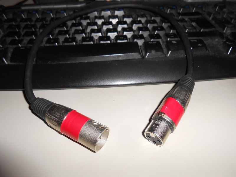

                          Bei mir reichten diese High End Kabel 4 Stück 10€. Brummen kam mit der neuern Endstufe.
                          Die alte hatte keine Erdung.
