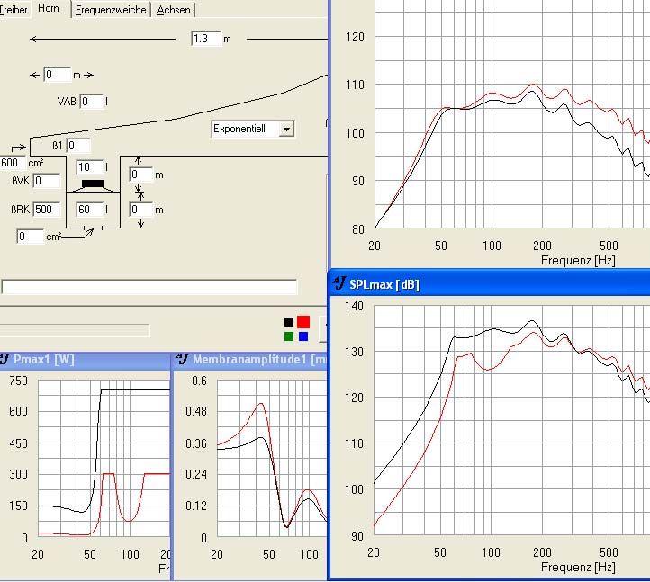

            Die Simu des PAW38 im Visaton Horn sieht doch schon mal nicht schlecht aus.
            Vor allem der Max-Pegel im Vergleich mit dem BGS40, der ja einen eher begrenzten Hub hatte.

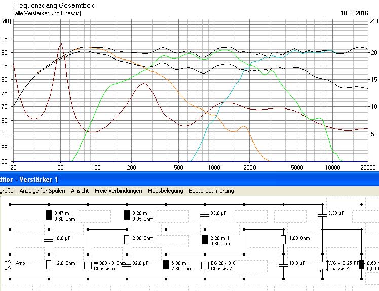

              Und für eine Fiesta 300 benötigt man eigentlich keine neuen Chassis.
              Der W300 läuft in dem großem Gehäuse prima.
              BG20 ist natürlich Pflicht und Hochton kann man wählen zwischen
              - G25FFL+WG = wohlklingend und optimiertes Abstrahlverhalten
              - HTH8.7 = noch belastbarer
              Hier mal eine Simu mit G25FFL
