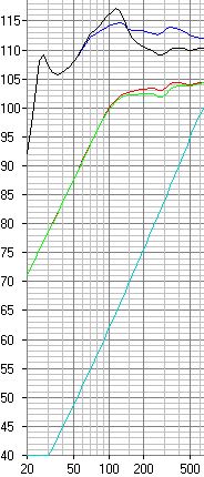

      Einspruch, es geht ohne Probleme, die beiden AL 130 gehen tief und laut genug (100 dB max). Whoofmax (glaube ich) hat das nach meinen Angaben so umgesetzt.
      Boxsim hilft
      Ich hatte in dem Thread zur Standcouplet WG etwas anderes gelesen, hätte aber zunächst Boxsim anwerfen sollen. Ich bitte um Nachsicht.

          Bei der Couplet müssen die Al 130 auch den gesamten Tiefton liefern, bei der Vox reicht es, wenn die Al 100-150 Hz liefern können.
          Trennnung 130 Hz
          Maximalpegel 100 dB, reicht für Normalhörer

            Zitat von chefffe Beitrag anzeigen
            Ich meinte damit die 4L Kammer der Vox als eigenständiger Front Lautsprecher. Vermutlich muss man dann aber viel zu hoch trennen ...
            Das macht keinen Sinn. Es gab da auch mal Experimente mit grösserem Volumen. Was gut geht, sind 12 Liter geschlossen für beide AL130 zusammen. Das ergibt dann den benötigten Abfall von 12 dB/Oktave für 80 Hz Übergabefrequenz. Hier aber die Weiche der Couplet verwenden.
            Ich habe die Bijou bei mir mit 6 Litern geschlossen als Backsurround-LS eingesetzt. Passt sich völlig problemlos in das Klangbild der VOX 252 ein, die ich als Side-Surrounds verwende.
            Das sind die Beiträge, die ich in Erinnerung hatte. Zudem hatte ich nicht eine so hohe Trennfrequenz des TIW eingeplant.
            Wolfgang
              • 28815
              OK, tiefer trennen ist passiv kaum möglich und dann kommen die Al 130 in der Tat an ihre Belastungsgrenze.

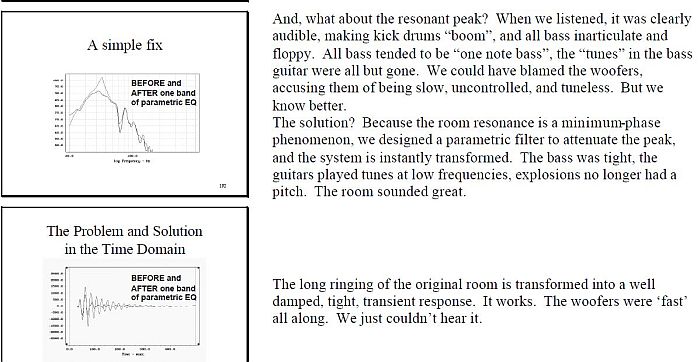

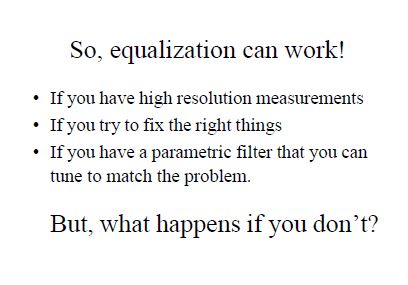

                        • albondiga
                          • 18.06.2004
                          • 1111
                          Zitat von Daniel Düsentrieb Beitrag anzeigen
                          gegen die Raummoden kann das DSP ohnehin nichts machen.
                          falsch. Minimalphasige Raummoden schwingen genauso schnell ein wie ein IIR-Filter gleicher Güte und lassen sich somit sowohl im Pegel als auch in der Phase (= Zeitverhalten) mit DSP eliminieren. Bei "verschmierten" = nicht minimalphasigen Raummoden geht das nicht ganz so gut, aber es ist immer noch eine große Steigerung an Klangqualität zu erwarten.
                            • 28815
                            Wer sich schlau machen will, lese hier:
                            http://www.harman.com/innovation?Cat...White%20papers
                            "Getting the Bass right"
                            Dass es funktioniert, kann bei mir angehört werden. Waren ja schon einige bei mir

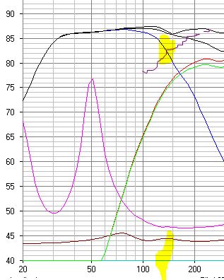

                              • 28815
                              Hier noch ein Beispiel, wie gut das funktioniert:
                              Ohne PEQ
                              Mit PEQ
                              "...Der minimalphasige PEQ kompensiert da halt das Ausschwingen der minimalphasigen Resonanz. Es passiert halt genau das, was die Theorie vorhersagt und was sich viele nicht so recht vorstellen können ..."

                              • Daniel Düsentrieb
                                • 26.01.2004
                                • 591
                                Hätte ich zunächst für imposant gehalten, habe aber im casakustik-Thread weiter gelesen und siehe da: in einem realen Raum nahezu nicht zu realisieren bzw. mit diplomarbeitmäßigem Aufwand.
                                Klartext: DSP ranhängen und die Moden sind weg funktioniert so nicht.
