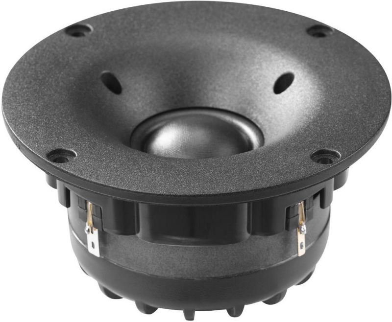

    Okay das hört sich so an als wäre der tausch gegen die KE im WG nicht unbedingt nötig/besser?
    Ein Problem sehe ich nur in der Weiche mit Scan Speak. Wie soll ich diese Entwickeln ohne Boxsim? Es soll ja eine Standcouplet gebaut werden. Diese hat, wie ich gesehen habe, eine viel schmalere Schallwand als Couplet/Vox nämlich nur 18 statt 23,5cm.
    Die Box würde ich von der Grundfläche quadratisch aufbauen wollen, also 18x18cm (in der Boxsimdatei der Standcouplet sind hier Fehler bei der eingetragenen Fase mit 2cm, müsste eher 1-1,2cm sein).
    Vielleicht wäre auch 20x20cm und dann mit gut 2cm Fase möglich. Für CB ergibt das selbst mit eingerücktem Boden für die Weiche immer noch rund 8-10 Liter pro AL.
    Mit KE im WG bräuchte man sich bei der Weiche keine Gedanken machen...
      Gruß Nils
      Exakt. Zur Fase: Da gilt nicht die Diagonale, sondern die "Kathete" an der Schallwand.
      Okay das hört sich so an als wäre der tausch gegen die KE im WG nicht unbedingt nötig/besser?...
      Gruß Nils
      Auf Grund welcher Messungen wird das vermutet?
      Selbst der beste Hochtöner der Welt kann (ohne WG oder durch optimierte Gehäuseform) keine Wunder vollbringen, die Abstrahlung wird immer Macken haben. Und das hört man.

            Mit dem WG benötigst du vermutlich gar keine Phase, auch helfen Phasen mit 1-2 cm nicht wirklich weiter.
            Wenn Du den HT ohnehin ändern möchtest, dann sehe dir mal HT mit WG-Frontplatte an, dann wird es deutlich schöner.
            Übrigens kannst du den KE+WG auch nicht simulieren, sondern müsstest bereits gebautes und eingemessenes übernehmen.
