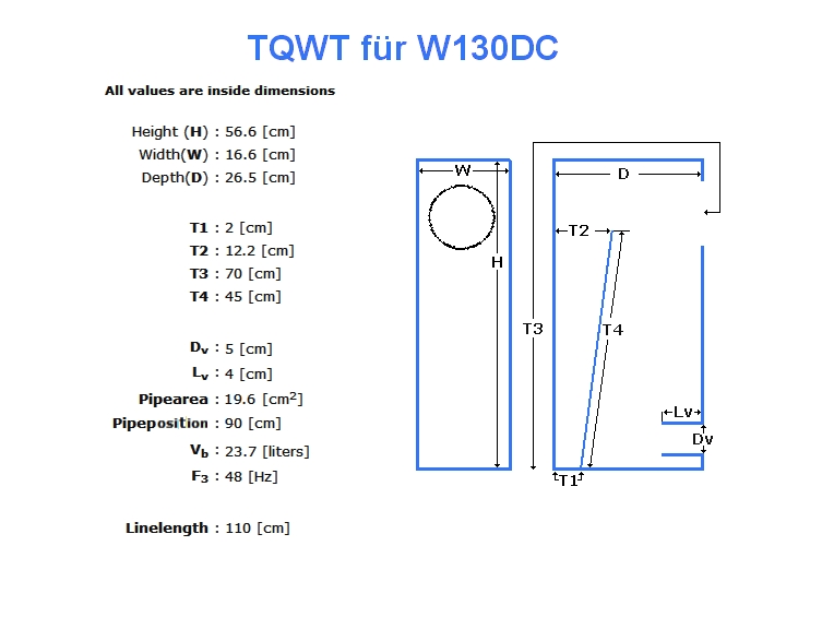

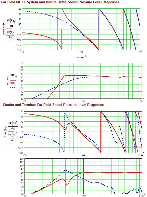

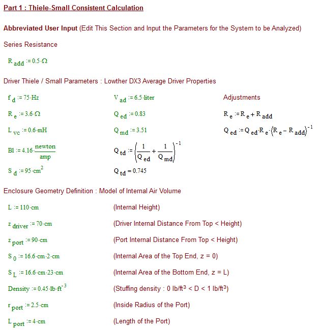

    auf Basis der von Visaton neu veröffentlichten TSP habe ich eine kleine TQWT simuliert, in der der W130DC recht ordentlich läuft. Die Daten der Simulation sowie einen Faltplan unter Verwendung von 16 Millimeter Materialstärke habe ich für ggfs. Interessierte angefügt.
    Gruß Alex

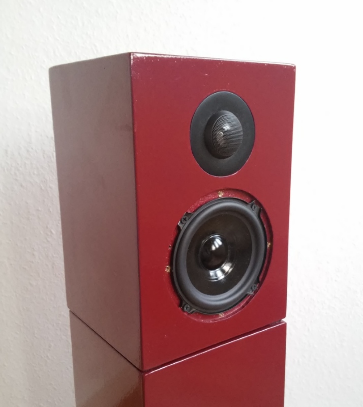

      Interessant, ganz ohne Sperrkreis/Weiche? Kein Hochtöner nötig?
      Ich habe mir das Set letzte Woche spontan bestellt und bin nun auf den Thread hier gestoßen.
      Ich dachte eigentlich daran den Visaton-Vorschlag nachzubauen.
      -> Die Chassis versenken oder einfach aufsetzen und die mitgelieferten Abdeckungen verwenden?
      Wurde hierfür eventuell schon in den Weichen optimiert?

          #94
          Ich glaube du verstehst da was völlig falsches, Diese Simulation basiert rein auf den tsp Daten. Da ist kein Frequenzgang hinterlegt. Natürlich braucht der W130 einen Hochtöner
          Ok, dann habe ich das tatsächlich falsch verstanden. Danke fürs richtig stellen
          Dachte an die Needle.
          @squeeze
          tolles Heimkino was ihr da gezimmert habt! Gefällt mir ausgesprochen gut.
          Kann mir noch jemand eine Aussage bzgl. Versenkung der Chassis machen? Einsenken, aufsetzen mit den Abdeckungen, einsenken mit Abdeckungen?

            Danke.Ich würde chassis immer bündig mit der Front einfräsen
            • Kuebel
              • 25.08.2016
              • 6
              #96
              Ok, dann mach ich das.
              Den Hochtöner würde ich ohne die Fassung(da abgeschrägt) einfach einkleben?
                • 2313
                #97
                Schau dir mal die Anleitungen von den CT Dipolen an, da ist ein ähnlicher Hochtöner eingebaut. Da kann man sich die Vorgehensweise anschauen.
                • Kuebel
                  • 25.08.2016
                  • 6
                  #98
                  Hab ich mir angeschaut, alles klar.
                  (Beim Hochtöner im Set befindet sich übrigens keine Gewindebohrung auf der Rückseite, hab den Aufkleber mal runter gemacht )

                            genau deswegen habe ich weiter oben die TQWT Simulation eingefügt. Das dürfte deutlich besser funktionieren als BR und CB.
                            Gruß Alex
