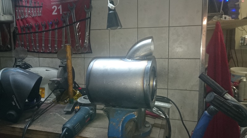

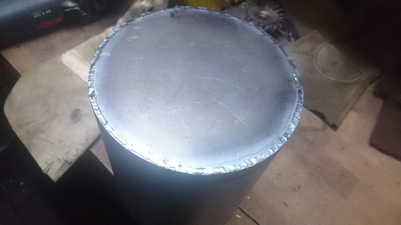

      Habe heute mal angefangen zu basteln. Stahlrohrgehäuse für das Set 13/2 G. Nach 3(!) Stunden arbeit waren die soweit fertig für den Pulverbeschichter. Ofenrohr Bögen und Ronden gibts bei Ebay für zusammen 38€ plus Beschichtung und das Set inclusive Kleinteile wie LS-Klemmen, Schrauben, Bitumen etc. bin ich bei knapp 130€

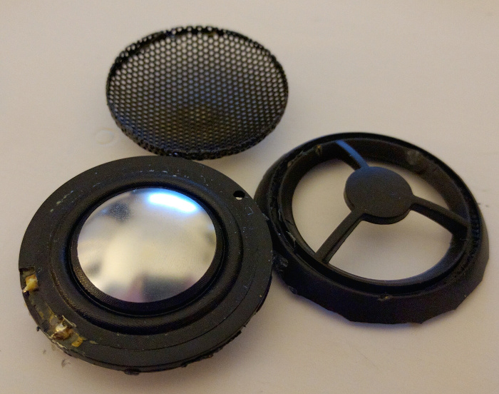

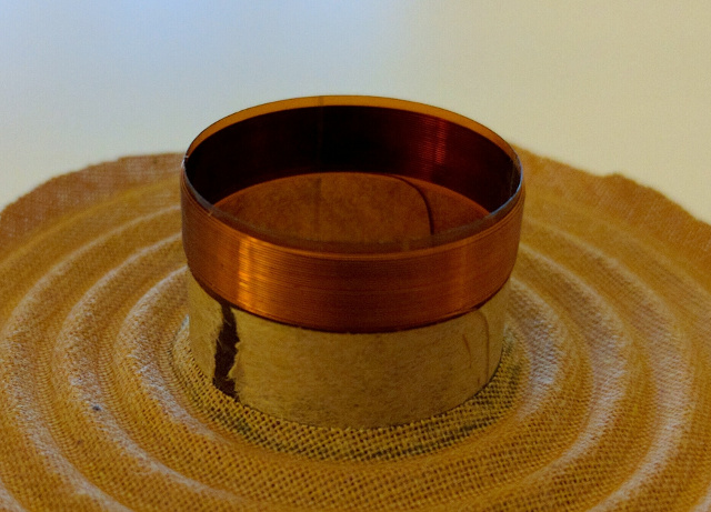

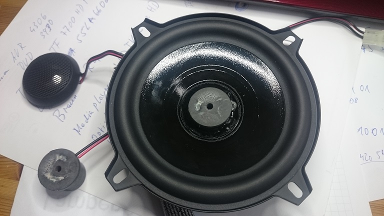

          Ich habe auch mal spontan 4 Kits gekauft und einen Satz Teile der Neugier geopfert. Beobachtungen zur gelieferten Hardware:
          - Die Hochtöner sehen aus wie die seinerzeit (vor/um die Jahrtausendwende?) als CC25 und später als CT25A (A = Aufbauversion) verkauften Car-Hifi-Hochtöner. Vom Innenleben her würde ich auch sagen, sie sehen aus wie CT25 (ohne A) und SC4ND.
          - Da stellt man sich die Frage: Gibt es überhaupt, außer den Gehäusen und den Namen, irgendeinen Unterschied zwischen CC25, CT25, CT25A, CT25C und SC4ND? Ich weiß, dass die Boxsim-Daten sich für CT25 und SC4ND durchaus unterscheiden. Aber ist das wirklich ein komplett anderer Hochtöner? Oder doch andere Messbedingungen, Serienstreuung oder schlicht eine überarbeitete Version?
          - Man könnte die Hochtöner wohl von hinten an die Visaton-Waveguide dranimprovisieren. Aber der mechanische Filter vor der Membran, das dreiarmige Plastikding, fällt dann weg. Also ---> eher nicht...
          - Da bitte, ich hab die Dinger mal zerlegt. Die Hochtonmembranen sehen aus wie die der alten DSM25FFL (vor 1994), haben aber eine Gewebesicke wie die seitdem (und nach wie vor) aktuelle Version. Die neuen DSM25FFL haben, wenn mich nicht alles täuscht, eine dünne Schicht glänzenden Lack auf der Membran.
          - Beide Chassis haben Schwingspulenträger aus Kapton.

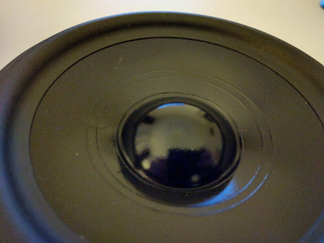

          - Die Membranen der Tiefmitteltöner W130DC erinnern an die von W130S und Co., glänzend beschichtetes Papier. Der Spulenüberhang ist eher naja, ich tippe mal auf 3-4 mm. Die Membran hat zwei eingeprägte Ringe. Erinnern entfernt an die "Versteifungsringe", die in den 80ern an jedem Chassis zu finden waren. Der Abstand der Ringe lässt mich vermuten, dass die Membranen auch mit größeren Staubschutzkappen verbaut wurden oder werden -- die Ringe sind schlicht eine Montagehilfe, um die Kappen auch ohne Adleraugen zentrisch aufkleben zu können.
          - Ja, Boxsim-Daten für den Krempel wäre echt klasse!

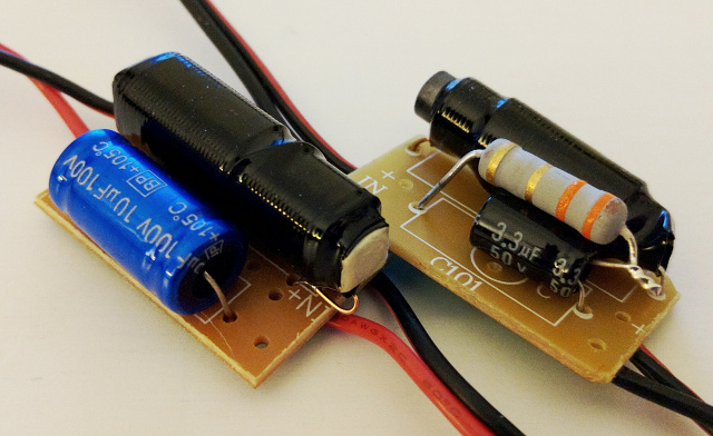

          - Bei den mitgelieferten Frequenzweichlein kann man sich fragen, wie schnell diese Miniaturspule wohl gesättigt ist?

            Das dreiarmige Plastikding, nennt sich Streulinse oder Diffusor. (Abstrahlung)
            Zuletzt geändert von Arbeitsgemüse; 09.02.2016, 21:42.
            • derjan
              • 17.11.2000
              • 1181
              #51
              Bei den mir bekannten Visaton-Hartkalotten (DSM, KE) ist das Plastikding eben kein Diffusor, sondern ein mechanischer Filter, der gezielt eine recht hässliche Membranresonanz am oberen Ende des Frequenzgangs unterdrückt.

                    Bin gespannt wie die klingen. Und ob das Stahl Gehäuse negativen Einfluss nimmt, der hochtonbogen ist v2a. Kommenden Freitag hol ich sie vom beschichter, werden Perl weiß, Gitter und Kunststoffteile werden noch passend
                    mit der spraydose lackiert.

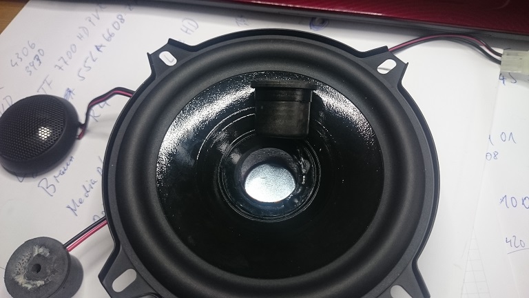

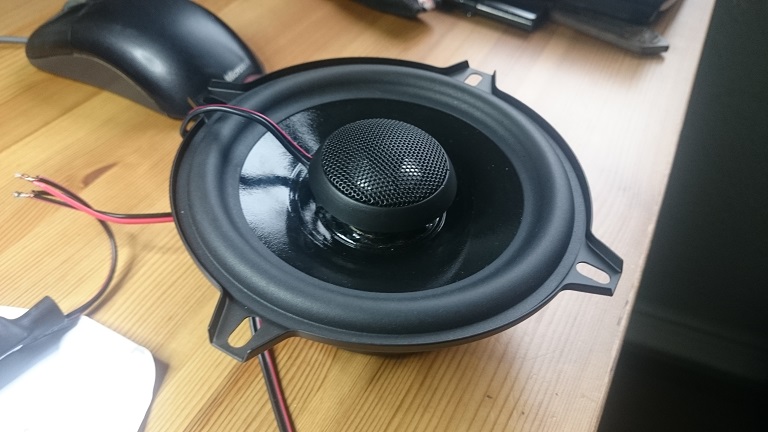

                      So, der erste Coax ist fertig.
                      Der Sockel für den CT 25 ist 23mm hoch und mit Sekundenkleber auf den
                      Polkern geklebt.
                      Die Kabel werden mit etwas Abstand über die Sicke gelegt, wenn ich
                      noch dünnen, lackierten Kupferdraht finde, wird der direkt auf die Sicke gelegt und verklebt.
                      Der erste Eindruck ist sehr gut, klingt sehr ausgewogen und klar, mit
                      der W...S Serie ist es auch relativ einfach verfärbungsfreien Klang zu erzeugen.
                      Ich verstehe nur nicht die hohe Trennfrequenz, 3000Hz sind doch kein Problem, nach Anleitung gehen sogar 2500Hz.
                      Die Weiche lasse ich trotzdem so wie sie ist, die Leute von Visaton kennen
                      sich ein wenig damit aus und werden sich etwas dabei gedacht haben.
                      Ich habe auch gemessen und bin von dem guten Ergebnis überrascht.

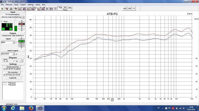

                      • CBM
                        CBM
                        • 15.01.2003
                        • 401

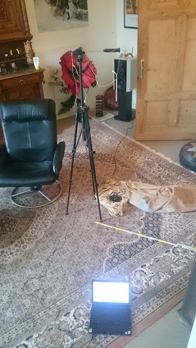

                        #56
                        Die blaue Linie = 1m Abstand
                        die Rote = 50cm Abstand
                        Bitte keinen Kommentar zu dem Testgehäuse, es mußte schnell gehen,
                        leider habe ich es in aller Eile versäumt eine Einzelmessung zu machen.
