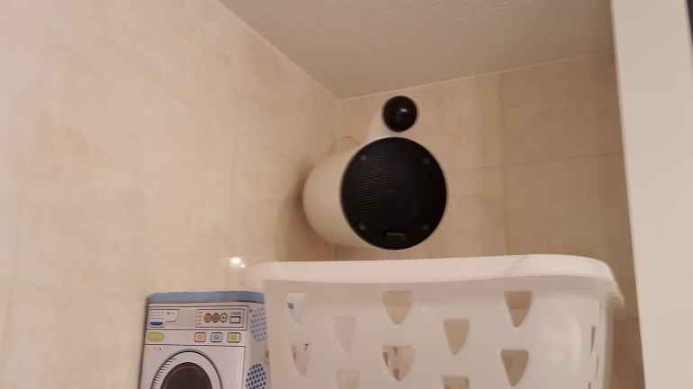

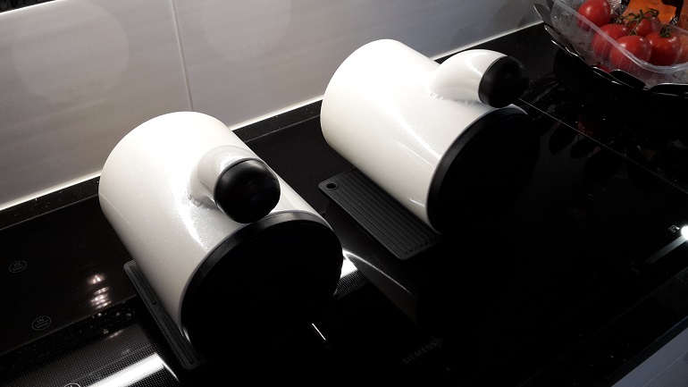

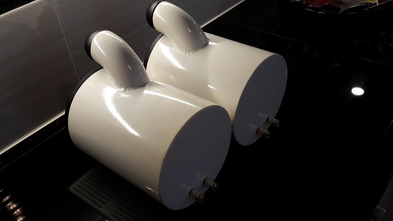

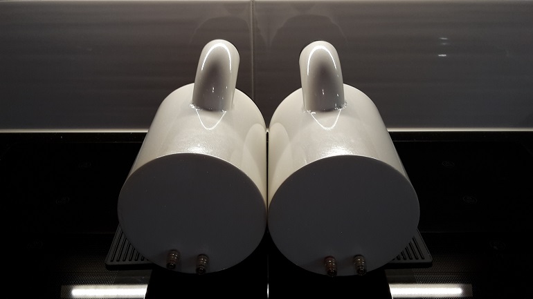

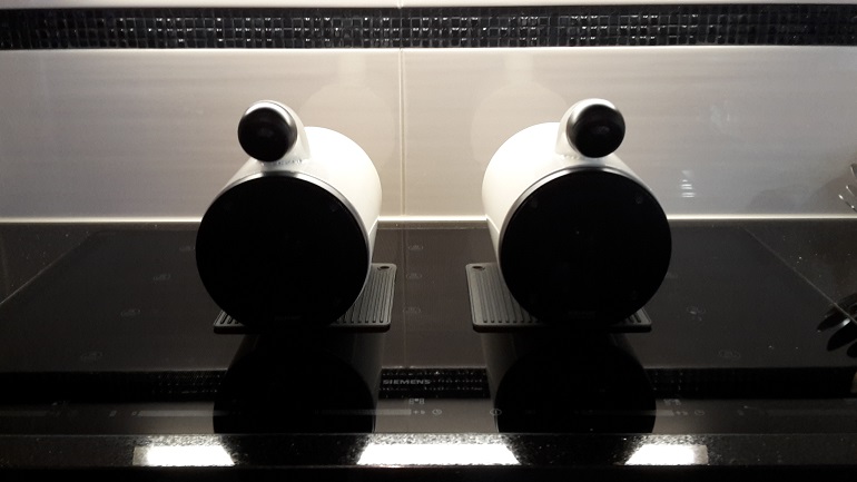

        Soweit mal alles zusammengesetzt, ob ich jetzt die Gitter+Ringe noch lackiere weiß ich nicht da ich sicher nicht den gleichen Effekt hinbekomme. Soweit bin ich begeistert die Wandhalterung muss ich noch bauen, da bin ich mir noch nicht schlüssig, sollte zum Design passen.

          Sieht einmalig aus. Und das im doppelten Sinne.
          Wie das wohl klingt?

            Für mich ganz gut. Ich kanns nicht würde aber die beiden gerne messen. Vielleicht wage ich mal den Schritt, wäre sicher auch sinnvoll für die teilaktiven Voxen...

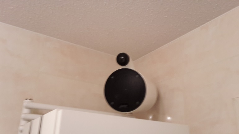

                Im Aufgehängten Zustand, Die Halterungen sind Stangenware da nicht wirklich sichtbar. Heute ausgiebig probegehört, natürlich in der Badewanne mit ordentlich Schaum als absorber für Bass und Hochton

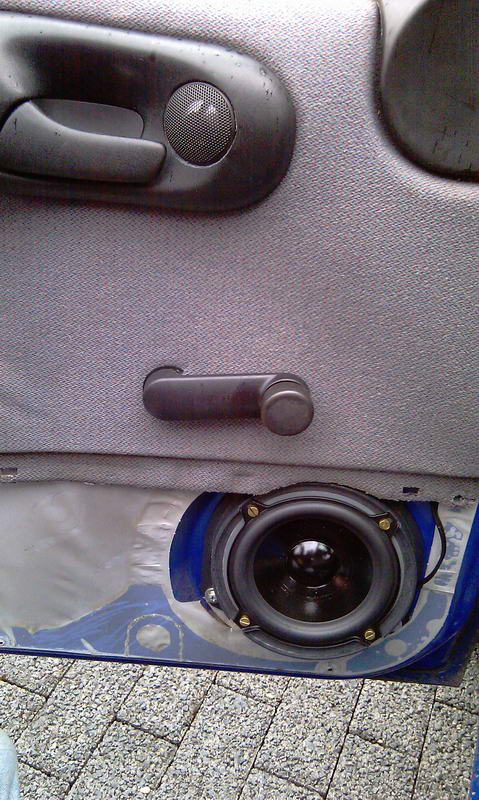

                        Ja, eingebaut. Gemessen nicht.
                        Von den Sets hatte ich zwei bestellt.

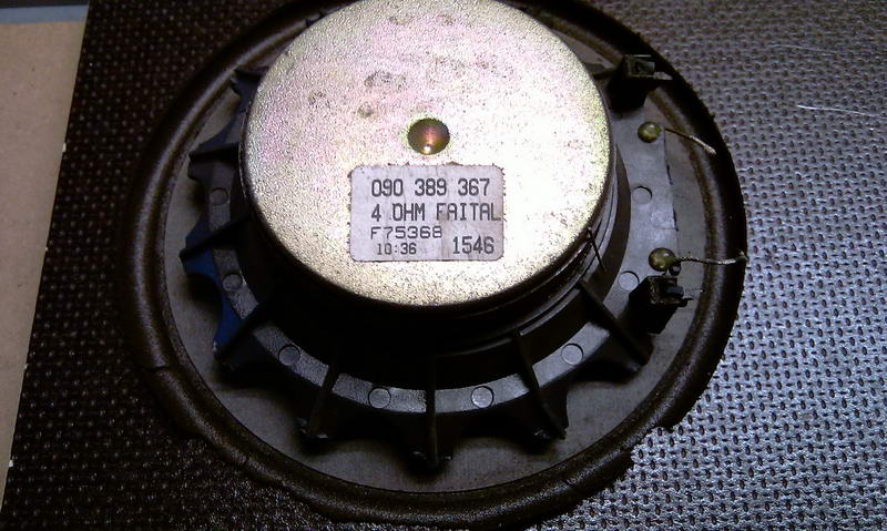

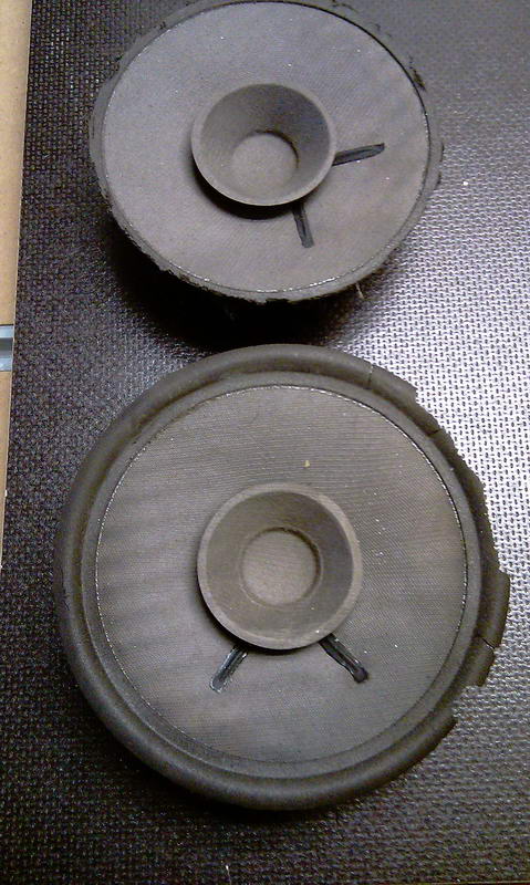

                        In den Corsa des Juniors haben wir ein Set eingebaut. Es hieß, das Radio hält die Sender nicht, die LS kratzen wie verrückt.
                        Nach Ausbau der LS wußten wir auch warum und ich wieder, warum ich Gummisicken besser finde als Schaumstoffsicken.

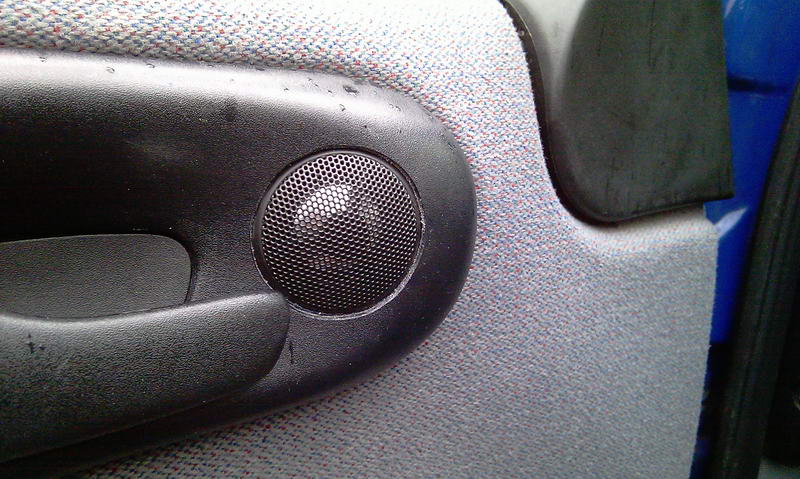

                        Letztens sind wir dann auch selber ein WE mit dem Corsa unterwegs gewesen und ich finde das Set wirklich gut.
                        In den Türverkleidungen waren oben am Türöffner so Pseudo Lüfter Öffnungen. Die haben sich als Einbauorte für die CT25 geradezu aufgedrängt. Wenn noch ein Sub dazukommt, fehlt nichts. (Für die Altersklasse) Für hinten ist das andere Set schon reserviert und die Kabel bald gelegt, die Schwellerverkleidung ist schon raus, wir mußten andere Gurtschlösser einbauen, dafür mußten die Sitze raus und rechts passen locker alle Kabel hin.
