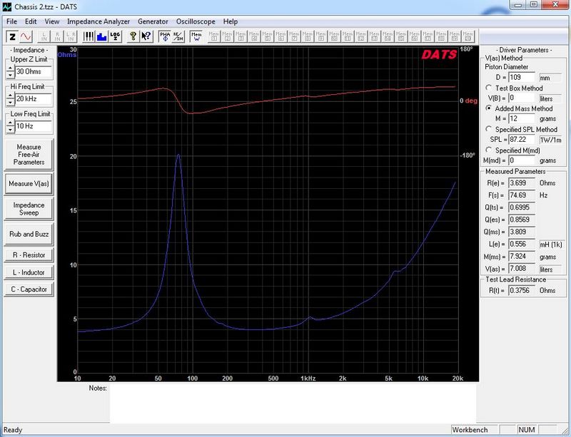

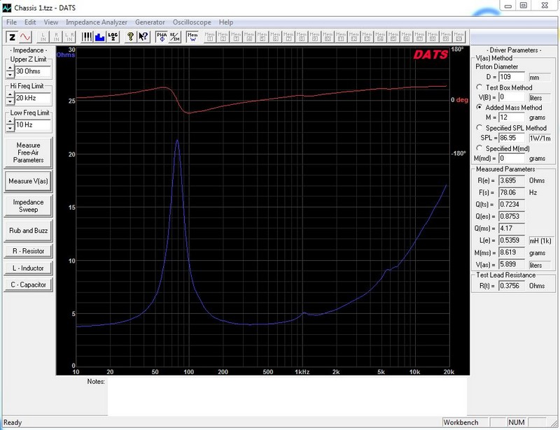

          Moin,
          heute habe ich das Set erhalten, und ich habe gleich TSP gemessen. Sie stimmen nicht annähernd mit dem bei Conrad veröffentlichten TSP ein. Das Set geht morgen zurück.
          Gruß Alex

              Hallo Jörg,
              im Auto hat man auch ganz andere Bedingungen. Wären die TSP so gewesen, wie sie in der Aufbaubeschreibung der Kleinbox von der Conrad HP angegeben sind, hätte man was kleines HiFi-mäßiges damit bauen können. Mit den gemessenen TSP wird das aber nichts.
              Ich habe solche Abweichungen bei Visaton-Chassis leider schon öfter verzeichnen müssen. Einmal bei einem flammneuen Paar W130S_8 (ein weiteres flammneues Paar hatte einen absolut einwandfreien TSP Satz) und auch bei einem Paar W170S_4.
              Gruß Alex

                  Vielen Dank für die Veröffentlichung. Die bringt Licht ins Dunkel.
                  Dieser TSP-Satz liegt ja erfreulich nah an meinen Messungen. Mein Chassis 1 war frisch aus dem Karton, Chassis 2 habe ich ein wenig "gewalkt". Ich denke, es handelt sich um länger gelagerte Ware, deren Aufhängug etwas verhärtet ist und sich nach einer gewissen Zeit auf das Niveau meines Chassis 2 einpendelt.
                  Für den angedachten Anwendungszweck im Auto ist das vollkommen in Ordnung. Mit den beim blauen C veröffentlichten TSP-Satz wäre es der Knaller gewesen...

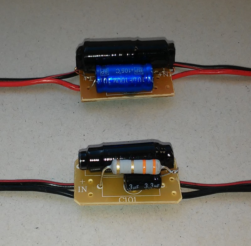

                            Hier noch ein Bild der beiden Frequenzweichen:
                            oben die Tieftönerweiche: eine 1mH I-Kern Spule mit etwa 0,6 Ohm und ein 10µF Elko rau;
                            unten die Hochtönerweiche: eine 0,39mH I-Kern Spule mit etwa 0,3 Ohm, ein 3,3µF Elko rau und ein 3,3 Ohm MOX Widerstand.
                            Grüße Ralf
