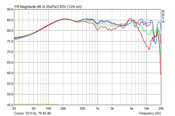

      Dank an Pulsar für die Messungen!
      Ich habe aus Neugier mal ein bisschen in Boxsim an der Weiche rumgedoktort um, möglichst mit einfachen Bauteilen, den HT-Zweig etwas zu begradigen.
      Das klappt mMn auch ganz akzeptabel, aber mir fehlt das Wissen und die Erfahrung um das Subjektiv einschätzen zu können..
      Also rein vom F-Gang her, würde es sich lohnen die Weiche mal aufzubauen?

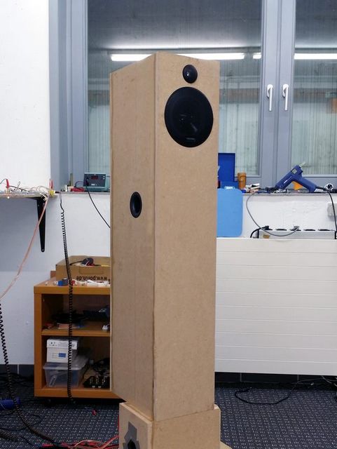

          Ich baue gerade eine kleine Sperrholztestbox und höre mir das Test erstmal im orig. Zustand an.
          Erstmal einen Eindruck bekommen wie sich die Realität anhört

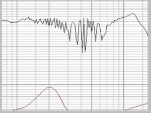

            ich wollte mit dem Set was machen und habe eine TQWT simuliert und auch aufgebaut. Diese funktioniert erwartungs- und erfahrungsgemäß hervorragend. Leider scheinen die Chassis, insbesondere der CT25, sehr zu streuen. Meine auf Basis der Messdaten von Pulsar99, der die Messungen leider stark geglättet hat, erstellte Simulation stimmt nicht mit der Praxis überein. Mein Exemplar des W130DC hat an seinem oberen Übertragungsende einen heftigen Resonanzpeak, der definitiv beschaltet werden muss. Zudem steigt der Pegel nach oben an. Den W130DC bekommt man aber unter Beibehaltung seiner Originalweiche mit einigen preiswerten Zusatzbauteilen wunderbar in den Griff. Leider klappt es mit dem Hochtöner gar nicht. Die Frage, ob man mit dem FRS5X was macht, bleibt offen. Ich weiß nicht so recht, ob ich da Lust drauf habe. Nachfolgend einige Bilder der verworfenen Entwicklung.

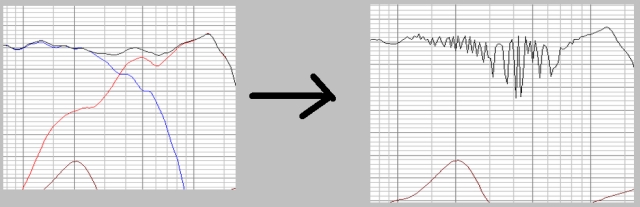

            Der Amplitudenverlauf zeigt einen ersten Weichenentwurf auf Basis eigener Messungen. Insgesamt geht das noch glatter, aber bei allen Versuchen bleibt der Amplitudenverlauf ab 45° eine Katastrophe. Wahrscheinlich "sieht" der HT seine eigenen Kanten...
            Zuletzt geändert von donhighend; 22.09.2016, 14:27.

                          sieht von der Simulation nicht schlecht aus, wäre ein Versuch wert. Allerdings bemerkt auch donhighend dass vor allem der HT starke Serienstreuung hat. Nachmessen wäre also sinnvoll.

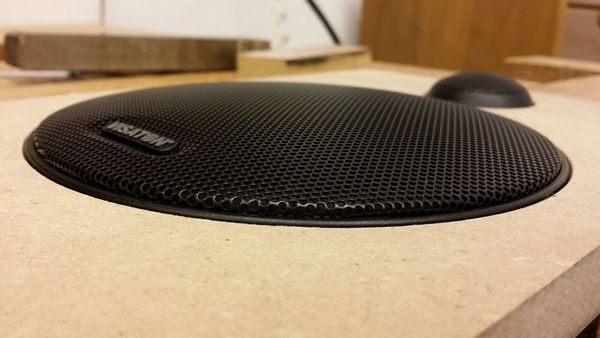

                          Hallo Alex,
                          meine W130DC verhalten sich da eindeutig problemloser, allerdings habe ich auch ohne die Gitter gemessen. Hast du mal kontrolliert ob der Resonanzpeak von daher kommt?
