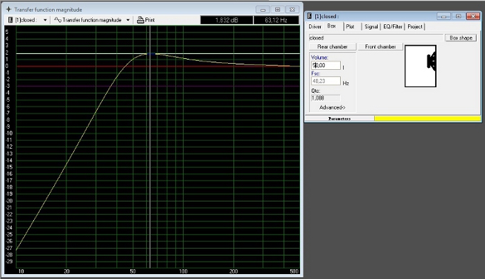

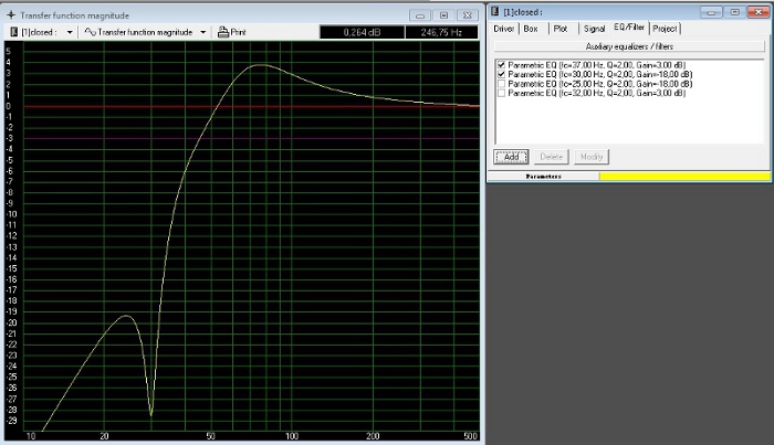

    Die Anhebung bei 37Hz +3db kommen noch dazu.
    Pegel ist nicht alles,laut kann jeder
    Deshalb will ich das in WinISD simulieren. Da kann man den Hoch- und Tiefpassfilter mit einbinden.
    Im Moment habe ich das nur für TIW200 im 39l-Gehäuse mit AM120.
    Andreas

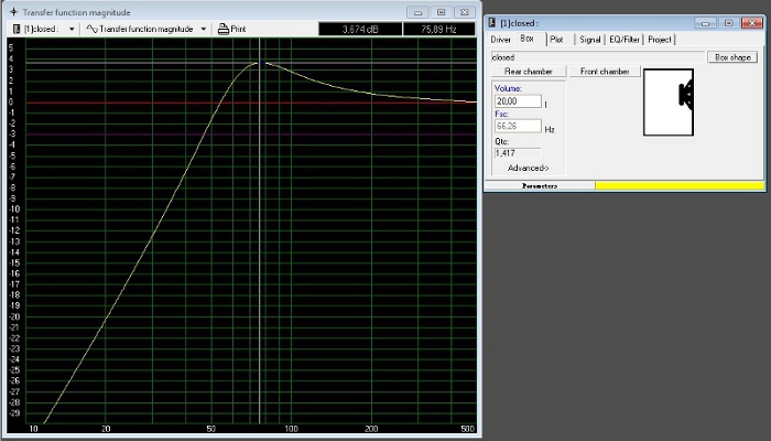

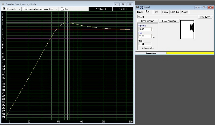

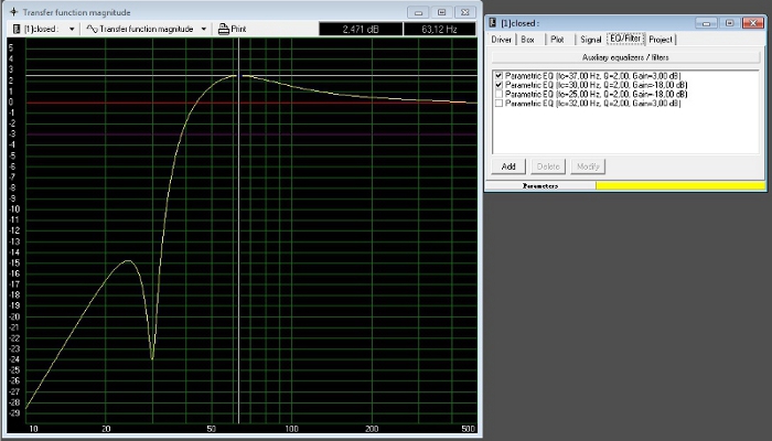

                              Hier die Bilder von WinISD geschlossene Box.
                              Da sieht man ganz gut, wie sich die Kurve in den unteren Hz-Bereich bewegt.
                              @Humusch
                              Wenn Du gerne bastelst, bau zwei Testgehäuse (30l und 40l).
                              Das 30l geschlossen und das 40l BR. Zum Test den BR-Kanal zustopfen.
                              Gefällt das 40l-Gehäuse besser, brauchst Du nur noch für Dich BR und CB testen.
