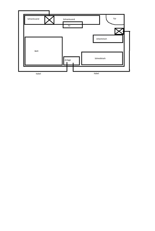

                          Endlich mal etwas Freizeit!
                          Zum Verständnis: So sieht mein Zimmer momentan aus.
                          Interpretation meinerseits: Bassreflex hat deutlich mehr Pegel bei tieferen Frequenzen, mehr Volumen, mehr Tiefbass. Die türkise Linie kann ich jetzt nicht wirklich dazu einordnen-> ändert sich was, wenn man daraus 50l CB macht?

                            Bei mehr Volumen verschiebt sich die Kurve nach links, also höherer Pegel bei tieferen Frequenzen.
                            Lade Dir mal Boxsim runter und probiere mal aus.
                            Wenn das Volumen zu groß ist, scheint es auch nicht optimal zu sein.
