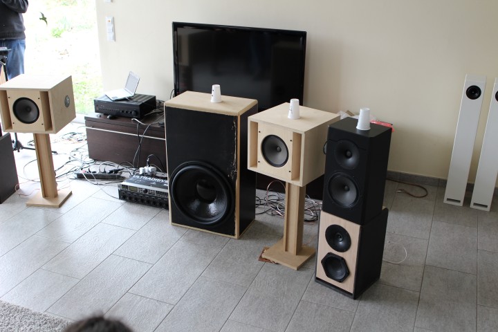

                  Wieviele er noch hat, weiß ich nicht. Ich habe das große Glück gehabt, 2 aus seinem Bestand zu bekommen und bin sehr glücklich darüber.
                  Besuch in meinem Raum, der schon mal MrWoofa TL Sub MK2 gehört hat, bestätigte mir, er sei ebenbürtig (entweder es stimmt oder er war sehr höflich )
                  Auf Timos Treffen habe ich nur das kleine Modell mit 100 liter mitgehabt, zu Hause habe ich den anderen in 200 liter. Das kleine Gehäuse ist auch nicht für mich und aus einem vorhandenen Sub entstanden (50x60x190 cm)
                  Beide bekommen neue Gehäuse mit 200 liter.
                  Der 200er hängt an einem Hypex DS4.0 mit Antimode 8033 Cinema.

                      Ich hab den mk II allein gebaut... u d auch gestern umgestellt zum unmverkaveln... is halt knuff..... die 500 euro für die chassis sind voll ok... bzw 456 und holz dazu... bei mir hat das Lackieren am meisten gekostet
