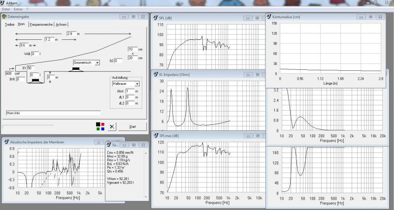

                            • 10475
                            #58
                            hab mal den tiw200-tl-sub simuliert, gefällt mir ausgesprochen gut, ...
                              • 15.02.2012
                              #59
                              Nicht schlecht! Der hat ja nur 1/4 des Volumens des großen Bruders und gefaltet ist das Teil dann ca. 1,5m hoch
                              Eine etwas tiefere Abstimmung wäre aber wahrscheinlich auch noch möglich, vorallem wenn 2 im Einsatz sind.
                              Aber vielen Dank schonmal Timo!
                                • 10475
                                #60
                                Tiefer würde ich nicht abstimmen, ist jetzt schon in den tiefen Zwanzigern, wandnah funktioniert er auch noch, ... Gruß Timo
