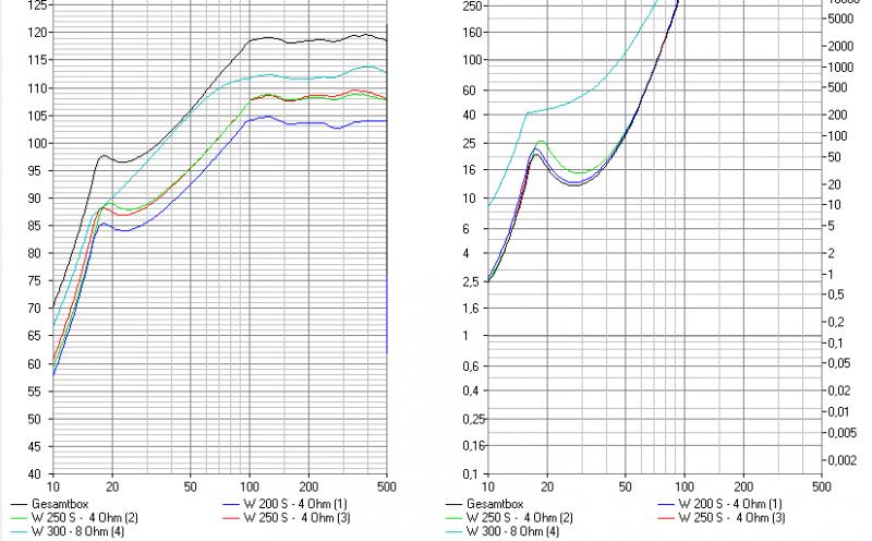

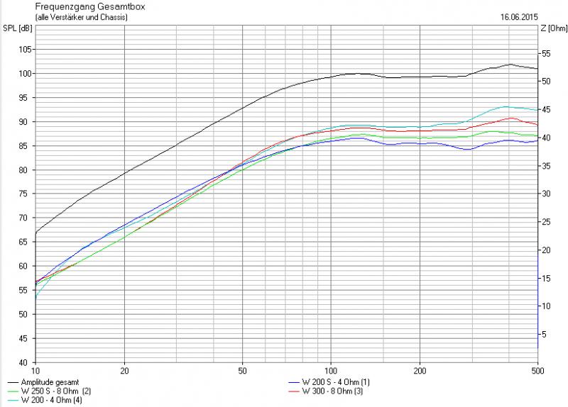

              Habe mal paar Chassis in BoxSim zusammen geworfen:
              1 = W 200 S - 4 Ohm / ~40 € / 20 Liter / 20 Hz BR / 200% Füllung / Qtc = 0,626 / fc = 52,6 Hz
              2 = W 250 S - 8 Ohm / ~60 € / 30 Liter / 16 Hz BR / 100 % Füllung / Qtc = 0,67 / fc = 65,4 Hz
              3 = W 300 - 8 Ohm / ~60 € / 40 Liter / 15 Hz BR / Qtc = 0,91 / fc = 65 Hz
              4 = W 200 - 4 Ohm / ~20 € / 22 Liter / 22 Hz BR / Qtc = 0,8 / fc = 71,7 Hz
              Schalldruck bei 20 Hz:
              1 = 68,6 dB
              2 = 66 dB
              3 = 66 dB
              4 = 68 dB
              Max. Schalldruck bei 20 Hz:
              1 = 82 dB @ 75 Watt
              2 = 88 dB @ ~150 Watt
              3 = 88,5 dB @ ~180 Watt
              4 = 76 dB @ 50 Watt
              W250S sieht da ja nett aus. Drei W200 kosten allerdings das selbe und bringen bei 1 Watt bereits 74 dB bei 20 Hz.
              Gegenüber Vier W250S stehen 12 x W200 die bei 1 Watt 108 db bringen würden - vier W250S gerade mal 75 dB. Und ein Maximum von 116 bei 600 Watt (12 * 50), wenn ich mich nicht verrechnet habe.
              Vier W250S würden maximal 97 dB bei 600 Watt bringen.
              Sehe ich das richtig und habe ich korrekt gerechnet...? Falls ja, wäe ein SBA mit W200er echt interessant
              W200S hat genau 3 dB mehr als der W200 und kostet auch genau das doppelte. Allerdings hätte ich hier ja nu die halbe Fläche für den selben Preis...richtig? Dafür Qtc von 0,8 auf 0,62. Beim W200 müsste man ggf. Voluemen Tick vergrößern.
              Dann das Array aktiv entzerren und fertig.

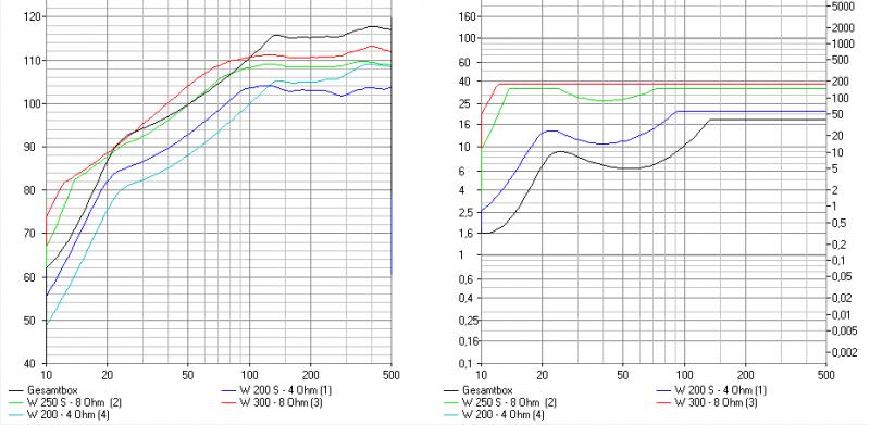

                Nachtrag: W200S mit 25 stat 20 Litern und 100% Füllung kommt auf Qtc von 0,61. Mit Abstimmung auf 17 - 19 Hz sind es im Bereich um 20 Hz einige dB mehr als beim W200. Preisunterschied zwischen den Chassis liegt bei 20 vs 40 €. Belastbarkeit ist die selbe.
                Unterschied bei 20 Hz sind 10 bzw. 12 dB (blau = 17 Hz BR, Rot = 19 Hz BR). Minimalster Unterschied liegt bei ca. 3,5 dB.
                Am verstärker habe ich hier einen 18 dB Filter bei 35 Hz gelegt.
                Wobei der W250S in 50 Litern ca. 90 % Fläche zweier W200S hat + nur 50% mehr kostet..dafür 3-4 dB mehr bringt...
                Vier W250S könnten für den Anfang auch völlig ausreichen um die zwei TIW200SX bis ca. 30/40 Hz zu unterstützen.
                Wären halt ein mal 240 € Chassis + "bissl" Holz für zwei 100 Liter Türmchen.
                Dazu die Grafiken "W250S_W300_FG/MAX". Grün = 50 Liter 18 Hz, Rot = 50 Liter 20 Hz, W300 in 65 Litern 17 Hz. Blau = W200S in 25 Liter 17 Hz

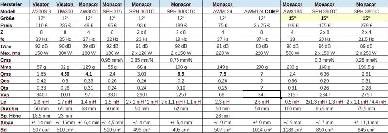

                        Suche seit gestern Chassis zusammen, die entwederfür TL-Sub oder SBA in Frage kommen würden.
                        Den AW3000 habe ich drin, da es mein aktueller Sub ist. Der 124er soll da schon etwas knackiger klingen - dieser hat auch sehr interessante Werte.
                        Bis auf den etwas hohen fs hat er einen qms und eine hohe Masse. Habe hier auch eine Spalte mit Compund bei der Chassi angefangen - Frage mich ob nicht vier davon in einem TL-Sub ne gut Figur machen würden.
                        Wären dann insgesamt 600 g an Masse bei +/- 9 mm und 2 qm Fläche - und da für insg. 300 € (4 x 75 €).
                        Vielleicht hat einer Lust das mal im TL zu simulieren?
                        Sonst auch schon paar 15"er angeschaut. Zwei Subs damit könnten evlt auch ausreichen. 20 Hz liegen hier schon bei über 85 dB bei zwei Stück @ 1 Watt. In BR entsprechend abgestimmt und entzerrt sollte doch was gehen. Der SPH-390TC wäre da ein guter Kandidat. 96 dB und 23 Hz fs. 330 € für zwei Stück.

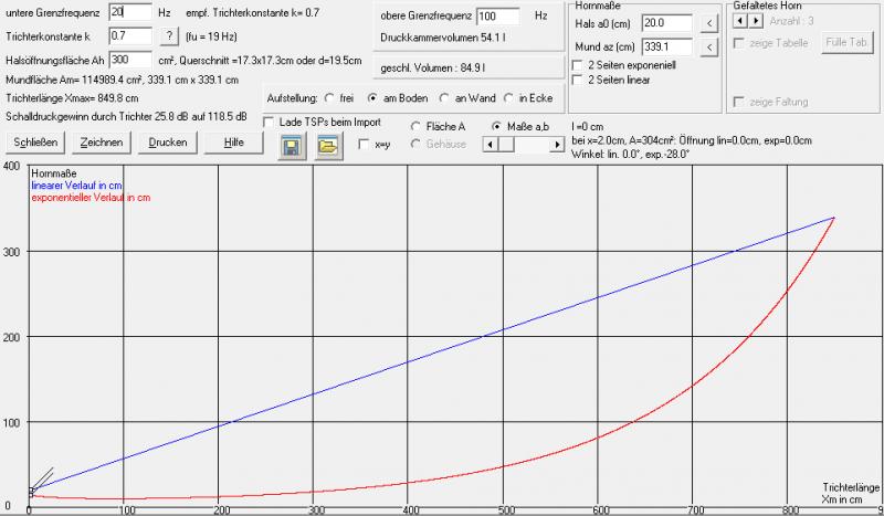

                            Laut BassCADe ist der besonders für ein Horn geeignet. Ich habe keine Ahnung wie man das simulieren könnte. Habe hier einfach Grenzfrequenzen 20 + 50 Hz eingetragen + Hornöffnung von 1 qm. Schalldruckgewinn durch's horn von über 25 dB o_O Davon würde dann einer reichen, wenn da schon bei 1 Watt die 100er Grenze bei 20 Hz geknackt ist
                            Doof nur die Maße: über 6 m lang und Öffnungsfläche von von 3,4 x 3,4 m

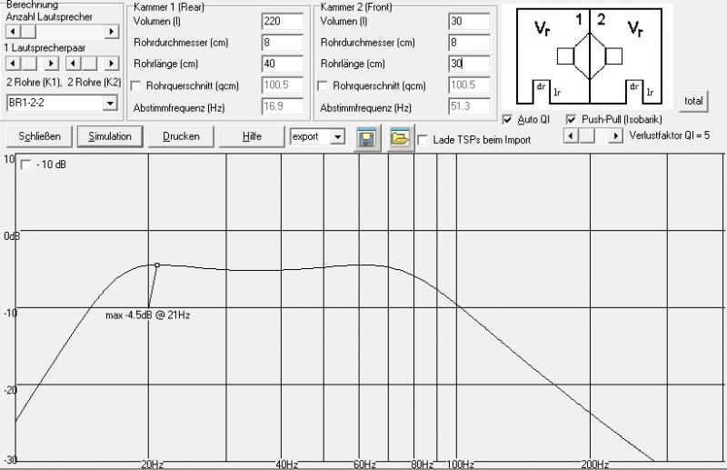

                            Noch einer im Rennen: Mivoc AWX 184 - 18"er / SPL 98 dB / +/- 5mm / 149 €
                            http://www.mivoc.de/gs/media/product...nblatt_WEB.pdf
                            In BassCADe geschmissen:
                            - 250 Liter ventilierter Bandpass mit etwas über 250 Litern
                            - Push-Pull / knappe 300 € für zwei Chassis
                            - Abstimmfrequenzen: 17 Hz + 51 Hz
                            - Wirkungsgrad: -4,5 dB bei 21 Hz
                            Wären bei 98 dB abzgl. 3 dB Verlust durch Compound = 95 dB - 4,5 dB = 91,5 dB @ 21 Hz bei 1 Watt.
                            Anhebung durch Bodennähe noch dazu. Wie schauts aus, wenn man das Teil als dreieckiger Ecklautsprecher aufbauen würde? +6 dB?
                            Bei der Größe würde ich die Box als Couch-Chassi nehmen. Da rein dann auch die Exciter, welche bei 5 - 15 Hz unterstützen würden Später alles durch MiniDSP jagen.
                            Anbei das Diagram
