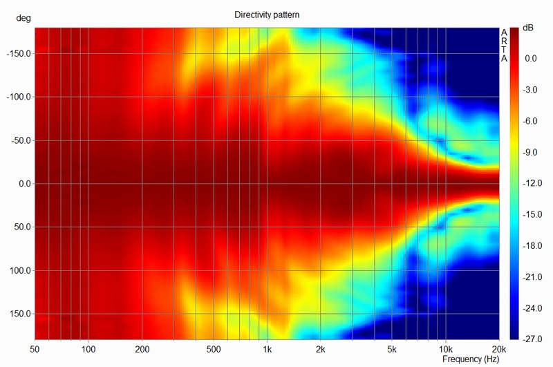

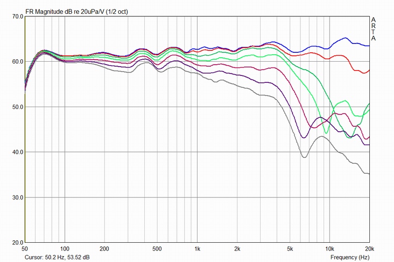

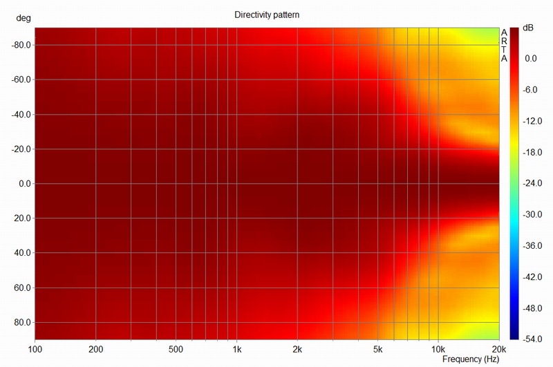

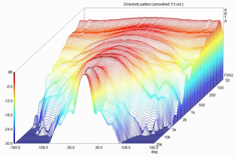

        Ich war euch ja noch die Richtdiagramme schuldig.
        Hier mal ein paar Versionen, auch in Bezug auf die Sonogramm Sache (nicht aufgeführte Einstellungen sind im Diagramm selbst aufgeführt):
        Diagramm Nr. 1:
        Typ: Frequenzgangmessung
        Einstellungen: 0 - 90° (in 15°-Schritte), Schalldruckpegel nicht auf 1W normiert
        Diagramm Nr. 2:
        Typ: Wasserfallspektrum
        Einstellungen: nicht auf 0° normalisiert, 50 - 20000 Hz, Range: 30 dB
        Diagramm Nr. 3:
        Typ: Sonogramm
        Einstellungen: Smoothing: 1/1 Oct., Normalize to 0°, Symm. for neg. angles, Gated: 7 - 50 ms, Frequency range: 100 - 20000 Hz, Range: 60 dB, Angle: -90 ... + 90°
        Diagramm Nr. 4:
        Typ: Sonogramm
        Einstellungen: Smoothing: 1/3 Oct., Normalize to 0°, Symm. for neg. angles, Gated: 7 - 50 ms, Frequency range: 50 - 20000 Hz, Range: 30 dB, Angle: -180 ... + 180°
        Anmerkung:
        Alle Graphen wurden identisch gemessen, jedoch unterschiedlich ausgewertet. Ich wollte vor allem bei den Sonogrammen damit zeigen, dass diese mit Vorsicht zu betrachten sind, da leider meist viele Angaben der Auswerte-Einstellungen fehlen und so der direkte Vergleich schwierig ist.

          Vielen Dank fuer die Diagramme. Eine Seltenheit.
            • 29068
            #155
            Auch ein "Danke" von mir. Die Sonogrammsammlung wurde vervollständigt. Auch wenn diese mit Vorsicht zu interpretieren sind.

              • FoLLgoTT
                • 01.02.2002
                • 699
                #157
                Weswegen es sinnvoll ist, sich auf eine Darstellung zu einigen. Leider ist keine deiner Einstellungen so richtig gut lesbar.
                Ich schlage folgendes vor:
                - konturiert in 3-dB-Schritten (ein weicher Verlauf ist kaum lesbar)
                - Pegelbereich: 30 dB
                - Winkel: +/- 90°
                - ab 100 oder 200 Hz
                - Glättung 1/3 oder 1/6 Oktave
                Das sind eigentlich die gängigen Einstellungen, mit denen z.B. auch die Diagramme von Anselm Görtz (Neumann, Sound & Recording usw.) erstellt werden. Damit ist schon eine gute Vergleichbarkeit gegeben.

                  • markus7
                    • 21.12.2010
                    • 1828
                    #159
                    - Winkel: +/- 90°
                    Welcher Hersteller will schon Vergleichbarkeit Ich finde es schon 'mal Klasse dass die Daten ueberhaupt gepostet werden. Im HiFi-Bereich eine Ausnahme.
                    Es wurden die Darstellungs-Einstellungen mit gepostet, sodass man durchaus gut Schluesse ziehen kann. Im optimalen Fall haette ich gerne Zugriff auf die zugrunde liegenden Messdaten, um mir ein vollstaendiges Bild machen zu koennen. Ein einziges Diagramm alleine wird dafuer nie ausreichend sein.
                    • FoLLgoTT
                      • 01.02.2002
                      • 699
                      #160
                      Zumindest im Hifi-Bereich anscheinend keiner. Was Visaton gerade untermauert hat.
                      Versteh mich nicht falsch. Ich finde es auch gut. Aber ich hätte mir eher Positivbeispiele gewünscht. Das oben wirkt ein wenig so, als ob nur gezeigt werden sollte, wie sinnlos Abstrahldiagramme sind. Und das sind sie eben nicht.
                      Ja, sehr grob. Zeig mir doch z.B. mal die -3-dB-Isobare.
                      Die Farbauflösung unserer Augen ist einfach zu schlecht. Nicht umsonst werden Farben in JPEG/MPEG auf 1/4 der Helligkeitsauflösung unterabgetastet und kaum jemand sieht das. Ohne Konturen ist für mich so ein Sonogramm kaum lesbar. Man sieht zwar grob, in welche Richtung es geht, aber wenn ich wissen will, in welchem Winkelbereich (also z.B. -3 dB) ich mich beim Hören aufhalten kann, habe ich keine Chance, das abzulesen.
                      Gleiches gilt für Skalierungen bis 180° und 60 dB. Da erkennt man einfach zu wenig. Ziel sollte es doch sein, die Skalierungen so einzustellen, dass sie für die Praxis vernünftig ablesbar und vor allem vergleichbar sind.
                      Falls Visaton die Daten rausgibt, kann ich gerne mal ein Diagramm erstellen, wie ich es mir vorstelle.
                      Nils

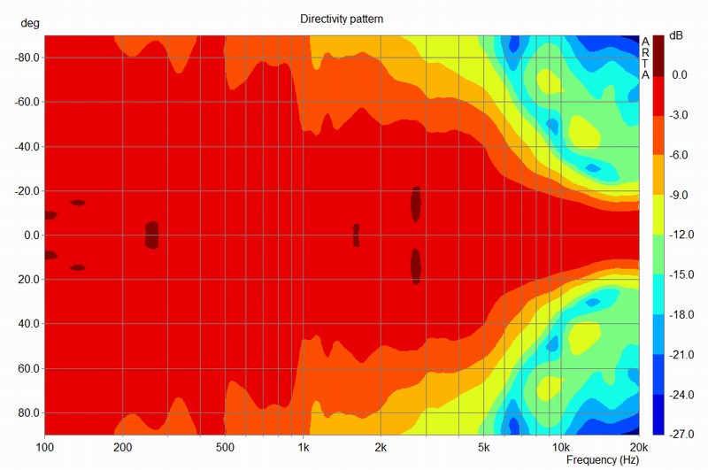

                      • VISATON
                        Administrator
                        • 30.09.2000
                        • 4540
                        #161
                        Es ging mir ja keinesfalls darum, nur Negativbeispiele zu zeigen. Ich wollte einfach nur klarstellen, dass Sonogramme ein gewisses Potential für "Verschönerungen" liefern, welches z.B. bei einem einfachen Frequenzschrieb deutlich geringer möglich sind (oder eben stärker und schneller auffallen). Noch dazu, da meist diverse Angaben der Auswertung nicht angegeben werden.
                        Hier mal das Diagramm nach FoLLgoTT's Vorschlägen:
                        Diagramm Nr. 5:
                        Typ: Sonogramm
                        Einstellungen: Smoothing: 1/3 Oct., Normalize to 0°, Symm. for neg. angles, Gated: 7 - 50 ms, Frequency range: 100 - 20000 Hz, Range: 30 dB, Angle: -90 ... + 90°, stepped colours (3 dB kontinuiert)

                        • FoLLgoTT
                          • 01.02.2002
                          • 699
                          #162
                          Da stimme ich dir auch uneingeschränkt zu. Die anderen Auswertungen (Amplitudengang, THD) werden ja meist schon relativ einheitlich skaliert. Das Abstrahlverhalten wird dagegen leider noch recht spärlich im privaten Bereich genutzt und somit gibt es einen gewissen "Wildwuchs". Ich fände es schön, wenn Firmen wie Visaton mit einer sinnvollen Formatierung voranschreiten würden.
                          Danke! Das kann ich deutlich besser deuten und vergleichen.
