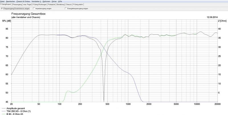

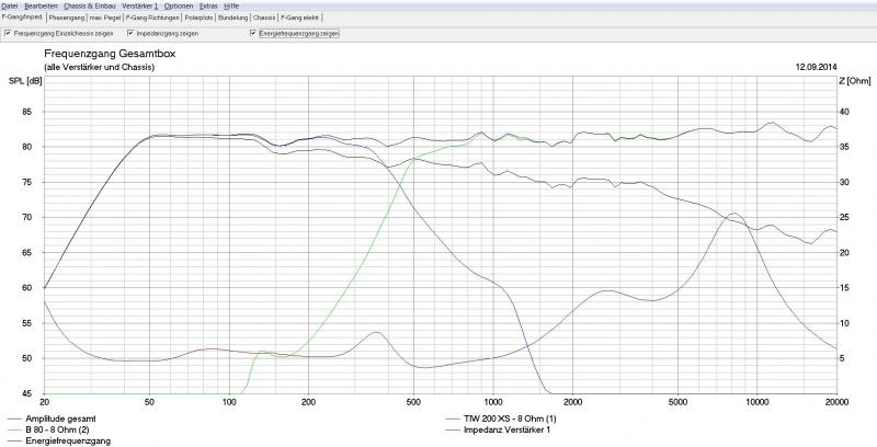

        Danke jhohm für den Hinweis, offenbar hatte ich Deinen Post zum eigentlichen Thema bei dem ganzen Geschwafel einfach überlesen.
          Hallo Basti,
          hier meine Version der Zyklop im Anhang.
          (Die roten Widerstände sich die Reihenwiderstände der Elkos, so dass sich ungefähr der F-Gang ergibt, der gemessen wurde)
          Ob es irgendwie stimmt? ich weis es nicht, aber ich weis jetzt, warum, wenn man wenn schon Elkos verwendet, dann viel kleine Werte parallel schalten sollte.
          Gruß Jörn
            gutjan
            Interessante Simulation!
            Gruß Jan

                  gutjan
                  @Peter,
                  es ist eine Standardweiche mit einigen Extras (13 Bauteile).
                  Für die beiden NICHT zueinander passenden Chassis ist die höhere Trennfrequenz sinnvoll. Mit AL170, die bessere Kombi
                  Für den B80 ist ein Filter 3. Ordnung oder eine Phasendreher-Weiche richtig um mit dem TIW200 und Filter 2.Ordnung zu harmonieren.
                  Nur eine kleine Bauteiländerung für einen leicht steigenden Frequenzverlauf.
                  Gruß Jan

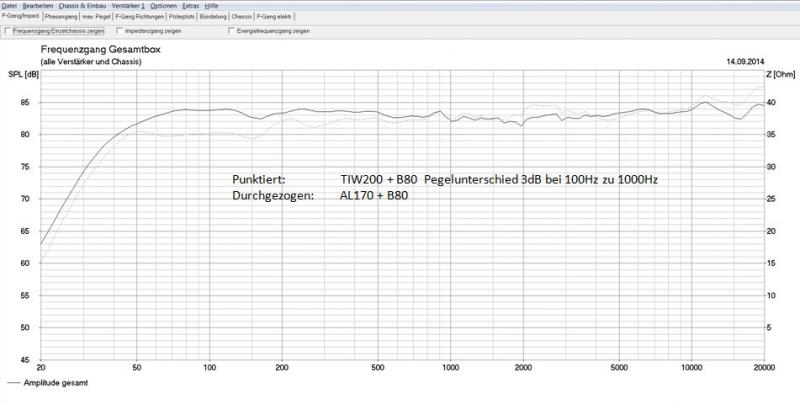

                      gutjan
                      @Lebrichon, die Kombi Al170 und B80 habe ich für einen Bekannten gebaut und er ist voll zufrieden. Aber erst bei der Trennfrequenz von 370Hz hat der B80 seine Qualitäten gezeigt, Kombi ist auf meiner Homepage zu sehen.
                      Es ist mir nicht gelungen nach Berechnung und in der Simulation mit den TI200 auf die Trennfrequenz von 370Hz zu kommen.
                      Sind die Messwerte der Zyklop bekannt, dann kann man die beiden Versionen in der Simulation, später auch im Hörvergleich mit den 2 Möglichkeiten der Trennfrequenz testen.
                      Jeder kann die Standardweiche entwickeln.
                      Gruß Jan
