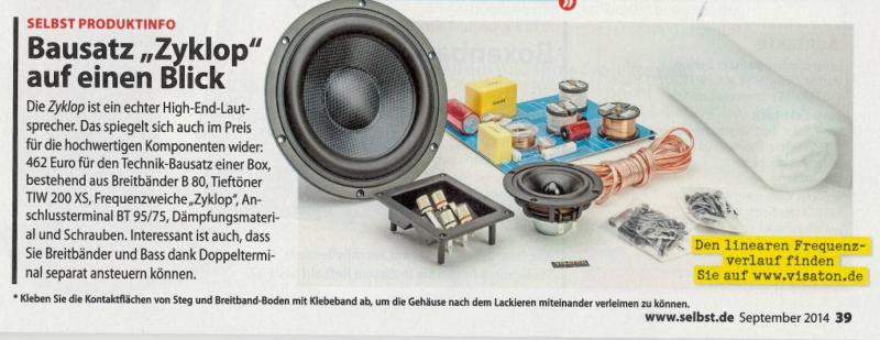

    schon gesehen? Bauvorschlag Zyklop in der aktuellen "Selbst ist der Mann".
    verwendete Chassis: B80 und TIW200XS
    Trennfrequenz bei 270 Hz (doch so hoch für den TIW), 80 dB und 25 Liter TT-Volumen. Hat ein zweigeteiltes 6-eckiges Gehäuse.
    Auf den Weichenplan wird nicht näher eingegangen (6 Spulen, 5 Kondensatoren und 2 Widerstände.

          Ist der Name nicht schon für einen TML-Subwoofer, der mal in der Hobby-Hifi vorgestellt wurde, verwendet worden? Ist es, wie der Text im Link andeutet, tatsächlich ein kommender offizieller Visaton-Bauvorschlag?

              künftiger offizieller Bauvorschlag - ???
              technische Beschreibung über Frequenzweiche gibt es keine im Bereicht. Einzig die Bezugsquelle "Visaton" wird genannt. Ich gehe daher davon aus, dass es "offiziell" werden wird / ist / ...
              Vielleicht wird die Frequenzweichenschaltung noch eingestellt.
                • 11231
                ich gehe auch stark davon aus, dass der Bauvorschlag von Visaton kommt, denn im Bericht wird dieses hier veröffentlicht, ANHANG ...
                ich möchte nicht mehr veröffentlichen, denn wenn es interessant ist sollte man sich das Heft auch unbedingt kaufen!!! COPYRIGHT SELBST.de (C)

                  Der Bauvorschlag wird demnächst veröffentlicht und ist bei uns dann auch offiziell erhältlich. Informationen folgen

                      Der Bausatz Zyklop ist nun online auf unserer Homepage zu finden: http://www.visaton.de/de/bauvorschla...lop/index.html
                      Ein echtes Foto folgt noch, wenn die Lautsprecher vom Test und Fotografen zurück sind.
