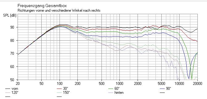

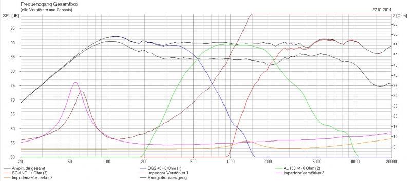

                      • 3175
                      Bündelung MT geht so halbwegs, Schwankungsbreite im MT/HT-Übergang halbwegs im Rahmen, >7kHz ist die 25mm Kalodde Schuld an der ansteigenden Bündelung (ACHTUNG: NUR SIMULATION...wird im Februar aber aufgebaut....)
                      Aber nicht mit Visaton Chassis: SPH-390TC - MSH116/4 - DT-284

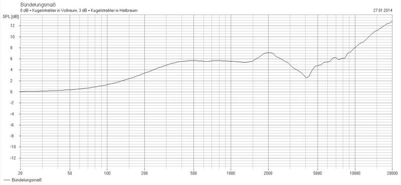

                        betreffend die hier an den haaren herbeigezerrte "stetigkeit des BÜNDELUNGsmaßes", aka "differentielles BÜNDELUNGsmaß" hat der praktiker eine erklärung.
                        erstens ist der drops schon lange gelutscht. zweitens ist das ergebnis hier schon mehrfach kommentiert worden:
                        abhörräume zeigen für sich eine unregelmäßigkeit im ampl.frq.gg je nach position etc, die um den betrag von +/-2db zu liegen kommt. deshalb wäre die forderung nach lautsprechern, die wesentlich gleichmäßiger bündeln ingenieurtechnisch schlicht falsch. die "fachwelt" hat an diesem punkt eingesehen, dass ein toleranzfeld unvermeidlich ist, und dasselbe nach erfahrung ermittelt. so weiss dann ein jeder, wo er steht.
                        zur bemerkung, dass BÜNDELUNG im unteren mittelton eine herausforderung ist:
                        auch nicht mehr als "naives herumreiten auf einmal aufgefassten ideen".
                        ich schrieb "wenn man BÜNDELUNG ernst nimmt, dann ..." müsse der untere mittelton ins zentrum der aufmerksamkeit kommen. denn in diesem frequenzbereich ist BÜNDELUNG, salopp gesagt teuer: groß, kostspielig. und deshalb fehlt den meisten, ansonsten einwandfreien boxen eben in diesem frequenzbereich die BÜNDELUNG, die vom standard nach tonmeisterverein empfohlen wird.
                        ich erspare mir, uns die erneute erklärung, wodurch standartisierung sinnvoll wird, wenn ein effekt, hier stereo nicht in allen einzelheiten verstanden, und deshalb nicht berechenbar ist. nicht irgendwelche idealisiert erforschten, und damit mathematisch handhabbaren theorien von teilbereichen des gehörs sind das maß der dinge, sondern das gehör und der gute geschmack des tonmeisters sind die referenz. damit kann man pech haben, aber ganz und gar sicher ist eine verbesserung durch eine wie auch immer geartete totalisierung der BÜNDELUNG zu hause nicht zu erzielen. der versuch ist grober unfug.
                        Bündelung MT geht so halbwegs, Schwankungsbreite im MT/HT-Übergang halbwegs im Rahmen ...
                        na also, aber eben doch mit einem 38cm tief/mitteltöner ...
                          • 3175
                          Regalwürfel mit 0,5m Kantenlänge
                          Quelle: www.me-geithain.de
                          Zuletzt geändert von Fosti; 28.01.2014, 06:57.

                              mir scheint, eine bestimmte Person hier hat nicht so recht verstanden, worum es bei Bündelung überhaupt geht.
                              In erster Linie geht es darum, Direktschall und Diffusschall (wenn wir mal Alles nach Direktschall und ersten schalldruckstarken Reflexionen als Diffusschall ansehen) in ein bestimmtes Verhältnis am Hörplatz zu bringen.
                              Bei der Abhörsituation im Hörraum kann man in etwa das vorgesehene Verhältnis auch mit Lautsprechern mit relativ unterschiedlichem (aber gleichmäßigem/stetigen) Bündelungsmaß "nachstellen", dazu bedarf es lediglich unterschiedlicher Abstände zu reflektierenden Flächen. also der Lautsprecheraufstellung und eine Anpassung des Hörabstandes/der Basisbreite.
                              Ich habe gerade vor ein paar Wochen einen Quasi Punktstrahler mit Bündelungsmaß 0 gehört (Ein Klon der Linkwitz'schen Pluto).
                              Das funktionierte erschreckend gut (hätte ich vorher auch nicht darauf gewettet), weil Aufstellposition und Hörabstand (fast im Nahfeld) sehr geschickt angepasst waren.
                              Aber auch da war das "Geheimnis" die über einen weiten Bereich gleichmäßige (Nicht-) Bündelung.
                              Peter Krips
                                • 3175
                                Da steht meiner Meinung nach NICHT, daß das Bündelungsmaß bei einem Lautsprecher um +- 2 dB um die 8 dB herum schwanken darf, sondern, daß gleichmäßige Bündelungsmaße von 6 dB bis 10 dB vorgeschlagen werden.
                                Das sieht übrigens ein einschlägig lesender Prof, den ich privat gut kenne, der auch bei der AES eine Funktion hat, ebenso.
                                Guter Hinweis! Allerdings ist es zumindest nicht ganz eindeutig formuliert.
                                EDIT: Obwohl eine "Schwankungsbreite" von +/- 2dB im Bündelungsmaß eines Lautsprechers in dem angegebenen Frequenzbereich auch kaum zu vermeiden ist.
