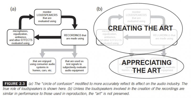

                      Oliver, ein "Herausreden" sollte das nicht sein. Du fragst nach "richtig". Solange das aber wie folgt ablaeuft, gibt's meines Erachtens kein "richtig", sondern nur "anders" oder "aehnlich":
                      Toole, "Sound Reproduction"
