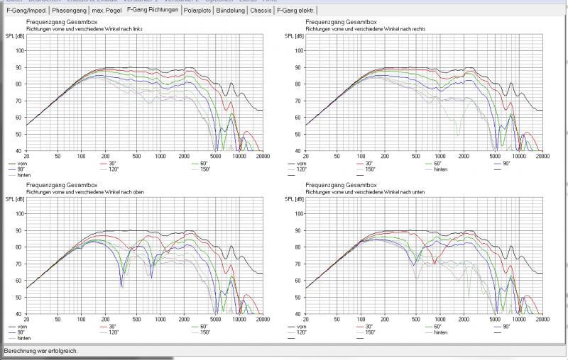

Noch etwas - dass die Phase sich um die Trennfrequenz herum stark ändert (außer vielleicht bei linearphasigen FIR Spielereien), ist jedem hier hinreichend bekannt.
Aber - wenn sich die Phase über die Frequenz bei Hoch und Mitteltöner unterschiedlich ändert, bekommt man ein herrliches Interferenzfeld im Übergangsbereich.
Diesen Aspekt habe ich bei der ganzen Sinn/Unsinn-Diskussion vermisst.
