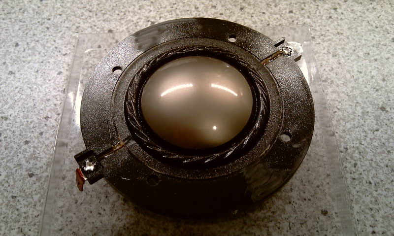

          Da ich es nicht mag, selbst wenn Chassis rumliegen, das sie nicht voll funktionsfähig sind, habe ich ein neues Diapraghma gekauft.
          Wechseln als solches sollte ja nicht das Problem sein, aber: wie verhält sich das mit dem FFL? Bleibt nicht ein Teil an der alten Schwingspule hängen? Neues ist nicht dabei. Oder doch den Service von Visaton fragen?
          Weiß einer was?
          Danke im voraus

              • 07.01.2003
              • 28952
              Das FFL bleibt dort, wo das Magnetfeld ist. Also Dia raus, Dia rein und fertig.

                  Da bleibt so wenig an der Spule, dass man einmal wechseln kann, ohne nachzufüllen. Vielleicht kann man mit einem Zahnstocher noch was von der Spule in den Spalt bringen. Einfach mal versuchen.

                      • 5964
                      Die DSM hat nur Alu in der Frontblende. Die Membran ist aus Titan. Ausbeulen steht auch nicht zur Debatte, habe ja längst getan.
                      Wenn F.H. Sagt, einmal geht, ist das für mich ein Fakt.
                      Das das FFL im Magnetspalt bleibt scheint logisch, vermutlich bleibt dann nur ein dünner Ölfilm an der Schwingspule?
                      Ich werde es einfach mal wechseln.
                      Danke für die guten Gedanken.
