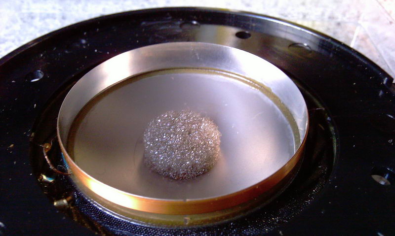

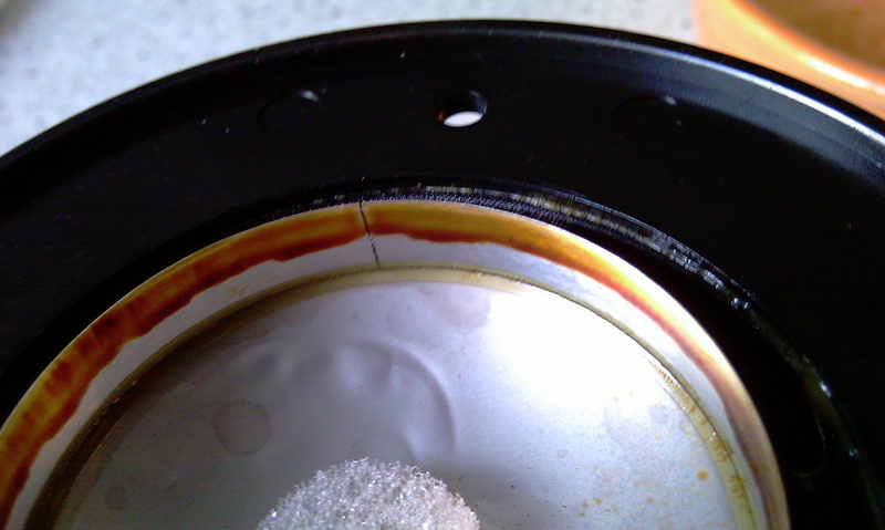

    So, jetzt habe ich noch mal die G 20 zerlegt. Foto könnte ich machen, aber: Wie du siehst, siehts du nix. Warum das so ist, siehst du später
    An der SSP hängt nix, nur, wenn ich mit einem Papiertaschentuch tupfe, wird ein minimaler Ölfleck sichtbar, hellbraun.
    Tauche ich das in den Luftspalt, ergibt es einen schwarzbraunen großen Ölfleck. Also haftet nur etwas Öl ohne die ferromagnetischen Partikel an der Spule. Die G 20 ist noch aus der alten Serie (FFL statt SC), das FFL ist noch flüssig. Bei Visaton gibt es nach meiner Kenntnis keine Verharzung wie bei einigen anderen (namhaften) Firmen.

      Kann das sein, daß ich zuuffääälllig diese G20FFL kenne?

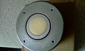

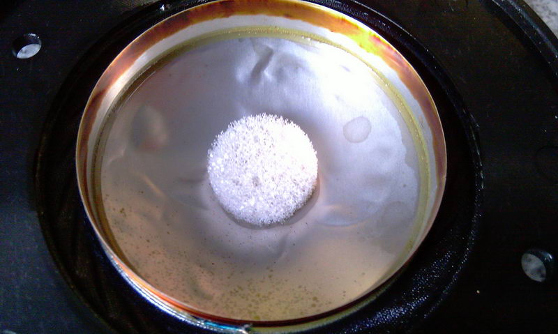

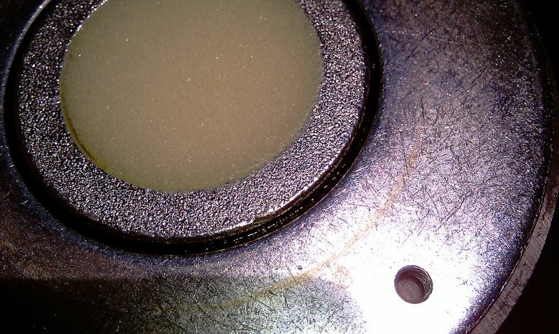

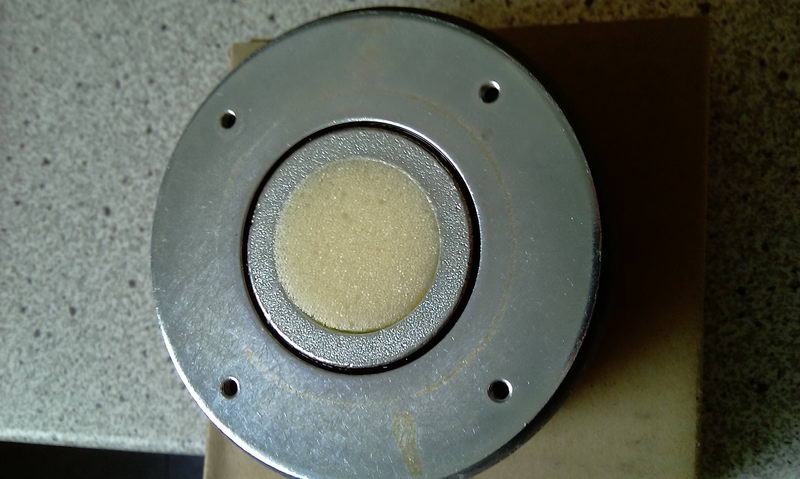

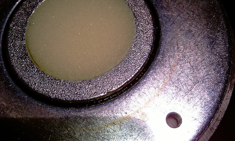

      Unabhängig von Dir habe ich heute morgen mal die DSM50 aus dem Regal geholt und Fotos gemacht. Der Wechsel ist ja super einfach, da der Kunststoffring die Membran perfekt zentriert. Hier Bilder, wie von Anselmo gewünscht.
      Das FFL kann man kaum übersehen.
      In den Spalt habe ich natürlich kein Taschentuch gehalten, da ich die höchstmögliche Menge FFL erhalten möchte.
      Klicke auf die Grafik für eine vergrößerte Ansicht  Name: IMAG2426_Bildgröße ändern.jpg Ansichten: 0 Größe: 129,9 KB ID: 714246
      Klicke auf die Grafik für eine vergrößerte Ansicht  Name: IMAG2430_Bildgröße ändern.jpg Ansichten: 0 Größe: 82,6 KB ID: 714247

          Hey Yoogie,
          vielen Dank für die sehr tollen Fotos.
          FFL und Luftspalt hab ich so noch niemals gesehen.
          Das mit dem Dämpf-Filz ist auch spannend.
          Super, dass Du Dir die Mühe gemacht hast.
