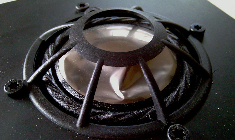

    Diese Woche kam ein Paket mit 2 gebrauchten DSM 50 FFL, neuere Version.
    Unterwegs oder wo auch immer hat eine DSM einen Schaden an der Membrane erfahren.
    Nach den Aussagen von Horr und Andik kann man die ja ausbeueln.
    Da die eh keine Garantie mehr haben , also nach kurzen Zögern Werkzeug frei und zerlegt. Nach den gelesenen Missgeschicken verschiedener Forianer also schön das Werkzeug und die Schrauben festhalten, damit die nicht auch noch mal eindrücken.
    Nach abnahme der Frontplatte und des Membranträgers (Dichtung klebt an beiden Teilen, also auch obere Polplatte ) habe ich überlegt, womit rausdrücken?
    Mit der Fingerkuppe erst das Grobe raus, dann mit einem Kugelschreiber (das gewölbte Drückerende) noch mal die feinen Knicke. Sieht fast wieder gut aus.
    Aber, es sind jetzt weiche Stellen in der sonst so durch die Wölbung stabilen Membran. Blechschlosser nennen sowas glaube ich "Schneider".
    Das Problem sind mindestens die scharfen Knicke, wenn nicht überhaupt die Verformung, die nicht unter Visaton Regie erfolgt ist.
    Fazit: Eine neue Membrane wird fällig und erhöht den Preis der DSM's
    Kennt wer eine gute Quelle oder hat noch eine, die er nicht mehr braucht?

    Oh, Pech gehabt.
    Sieht aber nicht nach Finger aus, eher Luftdruckunterschiede - Lufttransport?
    Ganz kriegt man die Dellen nicht mehr raus, aber fast.
    Man kann mit dem Finger richtig beherzt dagegen drücken.
    Beim ersten mal war ich auch sehr vorsichig - beim dritten mal hat man schon Routine.
    Und ich habe keine Unterschiede gehört.
    Ich höre aber auch nicht laut.

        Große Gewebekalotten haben oft kleine Dellen. Die sind dann rettungslos hinüber. Der Klirr steigt erfahrungsgemäß auf weit über 1% schon bei kleinen Pegeln (Peerless und auch SEAS 304). Die scheinen sehr empfindlich zu reagieren. Auch zusätzliche Beschichtungen sind schlimm.

                        kannst dich noch ans Treffen bei Timo 2009 erinnern? Da war in meiner Magic auch eine der 50er Kalotten ausgedellt, sooo leise haben wir ja da auch net gehört, ist dir großartig was aufgefallen? Mir net, habs ausgedellt mit Tränen in den Augen, aber als Ergebnis war das fest zu halten was horr schon schrieb. Würd mir da erst mal keine Gedanken machen, probieren und wenns doch raschlt, in die saure Gurke beisen und halt nachbestellen ne.
                          krabat
                          ... Treffen bei Timo ... in meiner Magic ... Kalotten ausgedellt ... ist dir großartig was aufgefallen?
                          Ich bin schon mal mit einem Schraubendreher an einer JBL2445-Titanmembran entlanggeschrammt. Das ist gut gegangen trotz verbliebener Delle: identische Klirrperformance, Ampl.freq.gg im Toleranzschlauch. Ein RADIAN-Aludiaphragma für den gleichen Treiber war eingedrückt und hoffnungsvoll zurechtgedengelt. Dieses war trotz optisch kaum noch sichtbarer Spuren im Eimer. Ab mittleren Pegeln fing das Singen an.
                          Wenn man schon "für das gute Gewissen" dicke Kabel nimmt etc dann sollte das zurückgeformte Chassis objektiv getestet werden. Ist doch kein Aufwand. Hoffentlich klappt's!
                            um die ganze Kalotte wieder einigermaßen auf Spannung zu bringen mußt du
                            das Material vorsichtig strecken. Wenn bereits alles komplett ausgebeult
                            ist, geht das am besten mit dem Fingernagel. Der ist hart genug und das
                            Gefühl fürs Feine bringt dich in die Lage, dem Material wieder Spannung
                            zu verleihen ohne es zu beschädigen.
                            Als Unterlage kannst du wenn
                            a) es darum geht Restknicke zu egalisieren eine glatte! harte Unterlage
                            nutzen
                            b) es um den Aufbau von Formspannung geht, eine weichere Unterlage z.B.
                            zwei drei Lagen Klopapier (wenn dir das zu unappetitlich ist, geht auch
                            Haushaltspapier) verwenden.
                            Den Fingernagel ziehst du unter leichtem gefühlvollen Druck durch die
                            Innenseite der Kalotte. Das Resultat ist von deinem Gespühr fürs Feine
                            und der Vorstellung was du dem Material zumuten kannst abhängig.
                            Der Finger, der über das Material gezogen wird, sollte mit einem anderen
                            Finger (der gleichen Hand) abgestützt werden.
                            viel Glück bei der Treibarbeit.
                            mfg Michael
                            Ergänzung:
                            es ist klar daß das Material der Kalotte sehr spröde ist und auf Dehnung
                            empfindlich reagiert. Deshalb sollte der ausgeübte Druck wohlkalkuliert
                            sein.
