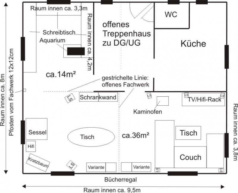

        ich hab mal das EG angehängt. Ist nicht ganz so wie bei dir, ist eher länger und schmaler.
        Ich hab vergessen zu schreiben AL130 und G20SC hab ich schon hier.
        Die W250S sind 8 Ohm, aber für ordentlich Tiefgang brauch ich auch 100l und da könnte ich ja schon fast den W300S verwenden.

          • 28798
          Hallo Stefan
          Die Aufstellung für Stereo ist ungünstig. Eine Box zu nah an der Wand, die andere völlig frei, die werden völlig unterschiedlich klingen und schreien geradezu nach Aktivierung. Der Hörplatz an der Wand ist auch nicht dolle.
          Wenn es nicht anders geht - muss man damit leben, ist klar.
          Wieviel Bass du brauchst, ist schwierig zu kalkulieren. Der TIW 250 braucht nicht mehr als 40 L in BR. Mehr schadet aber (wahrscheinlich) auch nicht.
          Und verlasse dich nicht auf Boxsim, im Tiefton sagt das so gut wie nix aus. Dein langer Raum wird untenrum satt anheben, vor allen, wenn du an der Wand sitzt.
