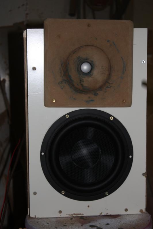

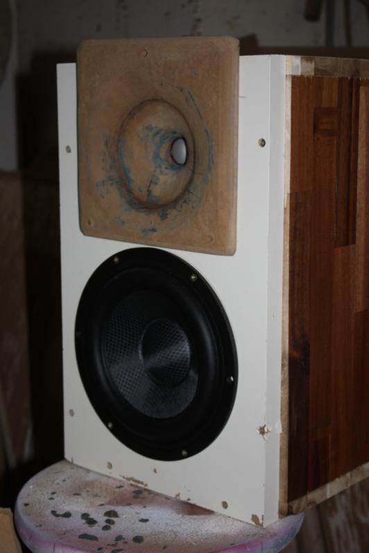

              Also gut, ich habe jetzt auch den TIW getestet, misst sich in etwa gleich,
              was das Abstrahlverhalten anbelangt.
              Untenrum kann man natürlich fast eine Oktave rausholen, aufkosten
              von ca. 4 dB Wirkungsgrad. Mir gefällt der GF besser.
              Zwei Fotos wie versprochen, man beachte die hohe handwerkliche Raffinesse
              und den rohen HT im Waveguide (15°, so wie ich abstimmen würde)
              Bräuchte dann noch eine Adresse zum Versand der Daten....
              Hat jemand einen Tipp wie man vor Export der Daten in Arta den Pegel
              anpassen kann, bei 20kHz entspricht er genau dem orginalen KE-Pegel?
              Grüße Bernd

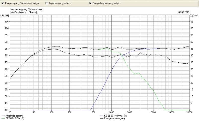

                  Bernd, du hast die Ke ohne WG simuliert. Wie hast du denn die Filter aktiv gesetzt, dann könnte ich versuchen, das nachzubilden?
                  Bei der Simu ist irgendwas seltsam mit dem HT...hast du die Messwerte mit WG eingesetztt, denn so sieht es aus.

                    Aber mit importierter, im WG gemessener Amplitude.
                    Wird das im Boxsim Projekt nicht mitgespeichert?
                    Ohne Weiche ist der Frequenzgang in Boxsim ident mit meiner Messung.

                      Bernd, das sieht man nur auf den 2. Blick oder wenn man danach sucht.
                      Die Simu von dir ist ok, hier etwas mehr Kennschalldruck:

                        Cool, danke Jürgen.
                        Wenn das so hinhaut baue ich mir sicher eine passive Variante.
                        Der Weichenaufwand ist ja überschaubar.
                        Grüße Bernd
                          • 28828
                          Ja, das ist erstaunlich, ich dachte, man müsse da jedede Menge Korrekturen beim HT machen. Ich kann noch mal eine Variante mit steilerer Trennung ausdaddeln.

                            Ich hab mir ja auch beim WG schnitzen größte Mühe gegeben
                            um eine saubere Kurve hinzukriegen
                            Scheint halbwegs gelungen zu sein, ein Kondensator und das
                            Ding ist glatt.
                            Grüße Bernd
                            Denkst Du steiler trennen wäre besser?
                              Hallo Bernd,
                              mit Boxsim hast Du das Problem, dass nur der axiale Freuenzgang richtig dargestellt wird.
                              Ich verwende seit einiger Zeit zur Weichenentwickling eigentlich nur noch Xover 2.0.4a (Die Version 3 gibbet nich…).
                              Wenn man sich schon die Mühe von Winkelmessungen macht, kann man sie doch gleich in der Weichenentwicklung mit verwenden!
                                gutjan
                                Hallo Bernd,
                                ein überzeugendes Konzept. Leider ist die Trennung für den GF 200 in der Bassreflexauslegung zu hoch.
                                Zu starke Mittentonanteile am Reflxrohr.
                                Sehr gute Phasenbeziehung mit der folgenden Frequenzweiche.
                                Gruß Jan
