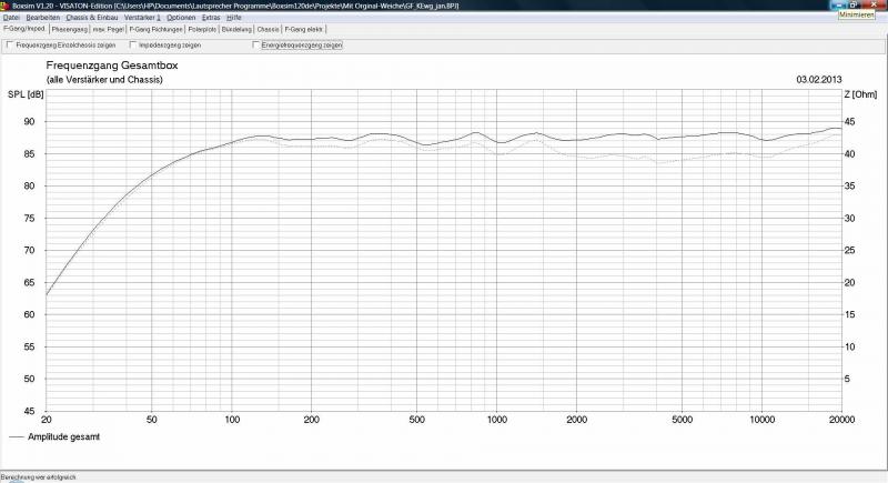

    Ich habe mal den WOpt. drüber laufen lassen und erhalte eine leichte Verbesserung.
    Jetzt hilft nur noch aufbauen und anhören.

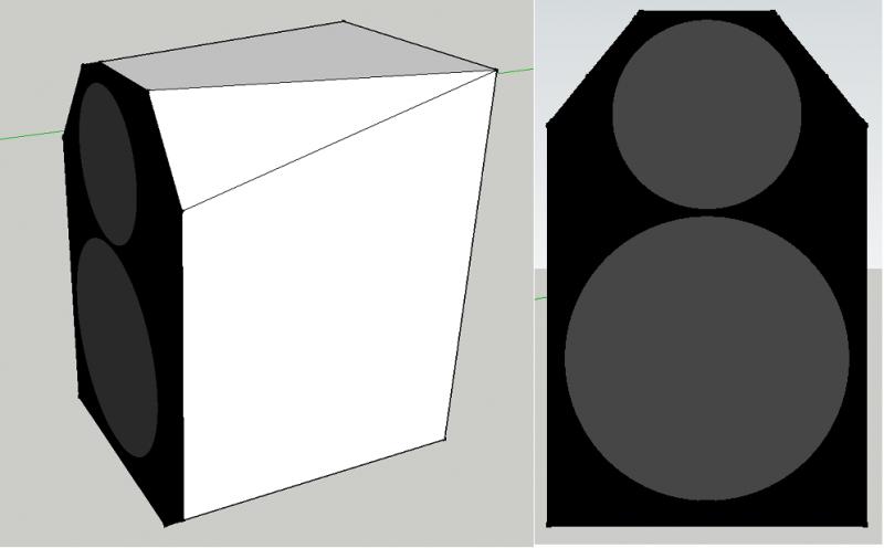

            Juuten Abend, Erstmal wollte ich mich bei euch für euer interesse an dem Projekt mal bedanken, leider konnte ich noch nciht alle Beiträge genauestens lesen. ABER...mir ist noch eine Idee in den Sinn gekommen. Was haltet ihr denn von einer Kompaktbox mit dem B200 in 3-4 Litern und dem GF200 (der wird es denke ich werden, da schon vorhanden) in 15-20 Litern. Trennung so bei 300-500 Hertz. Wie steht ihr dazu?

              Kurz gesagt:
              Weniger Volumen für den GF, weniger Tiefgang und Abstriche
              im Hochton, alles noch dazu mit größeren Abmessungen.
              Wo siehst du da den Vorteil?
              Grüße Bernd
                • 2333
                Am Knackigeren Mittelton. Ist ja auch nur mal so ein Gedanke!
                  gutjan
                  @walwal, Die Phasenbeziehung ist nicht optimal.
                  Hier der Vergleich, gepunktet Deine Version, durchgezogen meine Version.
                  Gruß Jan
                    • 28828
                    Jan, dann solltest du auch die Phasenbeziehung vergleichen und nicht den Frequenzgang.
                      Mensch Marius, 2 Seiten weiter vorne war Dir die Box noch wegen des Waveguides zu hoch, und jetzt willst Du noch einen B200 reinpacken? Ne ne ne, und zwar
                      1. weil dessen Eigenschaften bei Deiner Zielsetzung nicht ideal sind
                      2. weil er viel zu teuer ist
                      3. weil er in 3 Litern so viel Sauerei macht, das geht gar nicht. Nicht umsonst hab ich ihm in der LaBelle 8 Liter gegeben, und selbst das ist fast noch zu wenig...
                      Bleib mal bei der WG Variante, das macht definitiv am meisten Sinn. Ich persönlich würde auch am ehesten TIW200 und KE im WG nehmen (die Bernd´schen Messungen sehen echt verlockend aus!), aber wenn Du den GF schon hast und die KE zu teuer ist, geht es auch mit anderer Bestückung hinreichend gut.
                      Gruß, Martin

                              Naja, war ja nur mal so ein Gedanke, aber ihr habt schon recht, das würde dann doch etwas zu groß werden. Bin jetzt wieder back to side 1 gegangen. GF200 in 20 Litern VB und dem G25FFL mit waveguide und geänderter GroßBijou Weiche. Die Ke25 sowie der Tiw200 sprengen einfach den Rahmen. Hier mal der Entwicklungsvorschlag
