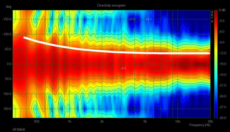

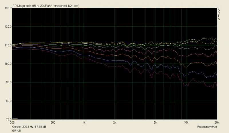

                              Bei mir läuft gerade testweise die Kombi GF200 / Ke25 im Eigenbau-WG,
                              25 L BR, knapp unter 1200 Hz getrennt an einem Hypexmodul.
                              Gefällt mir ausgesprochen gut, das Gehäuse ist noch komplett
                              improvisiert, keine Fasen oder Abrundungen, so gesehen sind
                              noch Verbesserungsmöglichkeiten gegeben.
                              Einstweilen misst sich das Konstrukt aber schon ganz nett.
                              (Sonogramm nicht normiert, 1/12 Glättung, weisse Linie = -6dB)
                              Übers WE werde ich das Ganze noch mit einem TIW200 testen.
                              Grüße Bernd
