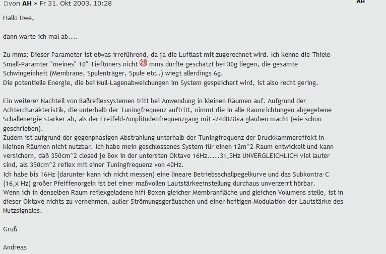

        Wer viel liest und aufmerksam ist, kann erfahren, daß in kleinen Räumen BR nicht funktionieren muß, aber CB funktionieren kann.
        Abgesehen davon, ist für mein Empfinden Sub für HK und Musik zwei Paar Schuhe.
        Für Musik bis 35 Hz, für HK ruhig bis 16 Hz, wenn man Platz und Geld dafür hat.
        Aber jeder wie er will, kann, möchte und bezahlen kann. Warum also aufregen?
          • 28733
          Der theoretische Frequenzgang ist ...theoretisch. Theorie ist das, was praktisch nicht geht und Praxis ist das, was theoretisch nicht geht.
          Ich hatte bei meinen Steinsub (TIW 360 in 80 L) den Vergleich vor Ort gemacht (45 m²) zwischen BR und CB. CB ging tiefer. Man muss es wirklich probieren, was besser ist. Steht der Sub in einem Druckmaximum des Raumes, "schlüpft" der Druck ins das BR-Rohr und macht den Bass "platt".

            es freut mich das hier eine sehr rege Beteiligung herrscht!
            Werde die BR Standlautsprecher heute mal verstopfen und Probehören. Der Sub ist allerdingt noch nicht fertig, weswegen ich mich hier noch genüsslich der Theorie widmen kann, bevor das erlangte Wissen in Handlung umgesetzt wird :-)
            Noch jemand Ideen zum Entkoppeln? Kann der Sub eigentlich unpräzise werden wenn die Entkoppelung zu Weich ist und dann der ganze Sub in Hubrichtung mitschwingt?

                habe jetzt gerade mal die BR-Öffnungen der Classics verstopft und probe gehört.
                Es ist deutlich weniger Tiefton vorhanden, klingt fast schon etwas unausgewogen.
                Mal gucken wie es mit dann in Verbinung mit dem Sub wird.
