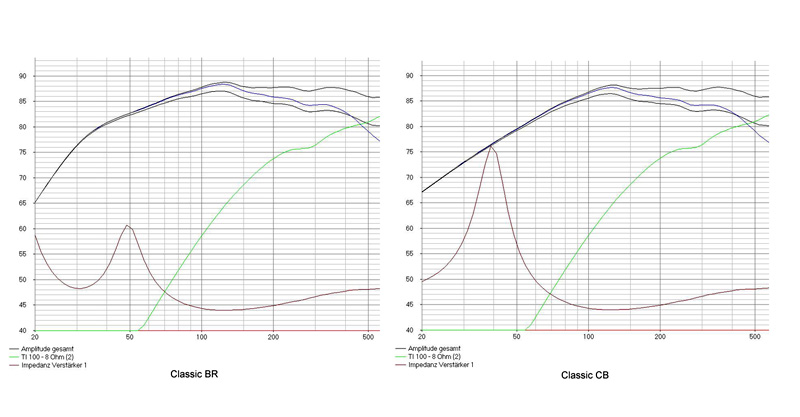

                    Bei BR-Konstruktionen verläuft der Frequenzgang ab 100Hz in Richtung Tiefbass wesentlich flacher als bei CB-Konstruktionen. Damit paßt der Frequenzverlauf von BR nicht mehr zur Tiefpaßfilterung (i.d.R. 18db) des Subs. Es kommt zu unschönen Überhöhungen im Übernahmebereich Sub/Standbox. Der Baß wird unpräzise. Wird die Standbox als CB betrieben ist der Abfall zu den tiefen Frequenzen wesentlich steiler und paßt besser zum Sub. Soweit die Theorie.
                    Natürlich kann man das einfach mit Zustopfen des BR-Rohres ausprobieren was einem besser gefällt.
                    Gruß Rainer

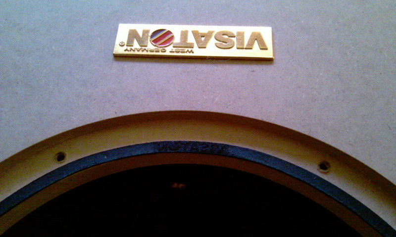

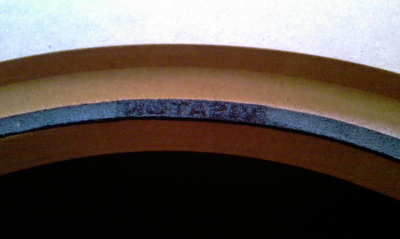

                            • 5960
                            Bloß kein Silikon oder anderen Kleber.
                            Letztens habe ich in den Belles die Bässe gegen nagelneue getauscht. Hier das Band was Rainer zeigt als 5 mm breite Version, seit Februar 2012 montiert. Selbst da mußte man schon heftig auf das Gehäuse klopfen, damit sich das Chassis durch die Trägheit löst.
                            Witzig fand ich den Abdruck vom Korb Schriftzug.
                            Soll bei einigen Boxen auch Klappergeräusche beseitigt haben, so ein Band.

                              Hier der Frequenzverlauf der Classic als BR und CB.
