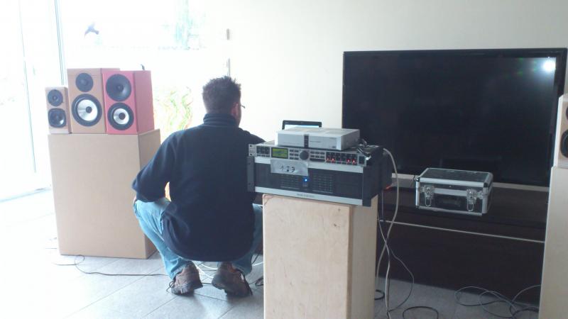

              Runde eins: Studio 2, kleine Seas-Regalbox von Ralf, Bijou 170 Original.
Ansichten: 1
Größe: 30,4 KB
              Die Seas war sehr hell abgestimmt, was durch den speziellen Aufstellort bei Ralf herrührt. War nur im direkten Vergleich auffällig, aber immer noch stimmig insgesamt.
              Bijou und Studio klangen absolut rund, und sehr gefällig. Die Studio war aufgrund der geringen Größe natuerlich stark am huben, da war bei gehobener Zimmerlautstärke nicht mehr viel Reserve. Aber dafür wurde sie nicht entwickelt, um ein 80m² Wohnraum zu beschallen, sondern als Nahfeld-Monitor. Sie klingt jedenfalls sehr warm und voll im Grundton, wenn man die Zimmergröße noch in Betracht zieht! Ich würde den Hochton etwas anheben, dann wäre es noch nen Tick besser. Auffällig war noch der geringe Wirkungsgrad, wir mussten die Endstufe ordentlich hochstellen....
              Die Bijou hat mehr Reserve, war aber bis zu der Abhörlautstärke im Test nicht weiter im Vorteil.

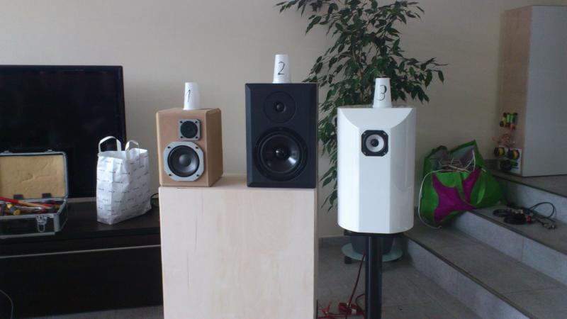

              Gutjan 11, Bijou light und Andiks Kleine.
Ansichten: 1
Größe: 32,9 KB
              Bijou wie erwartet: Alles da, runder Klang, Tiefen da, Höhen super. Mehr Geld braucht man nicht ausgeben für gute LS!
              Die kleine Box von Andi hab ich nicht mehr so gut vor Augen klanglich. kann mich aber auch nicht an neg. Erinnern!
              Die Gutjan 11 hat mich dahingehend überrascht, was der kleine BB für ein ausgewogenes, auch tiefes Klangbild erzeugt. Hätte ich nicht erwartet. Allerdings gefällt mir nicht die Heimlichtuerei um die Beschaltung und die Tatsache, das ich ständig mit einer Hand am Lautstärkeregler stehen muß, immer die nächste Dynamikspitze fürchtend. Aber für kleine Räume und leise Gemüter sicherlich eine Option.

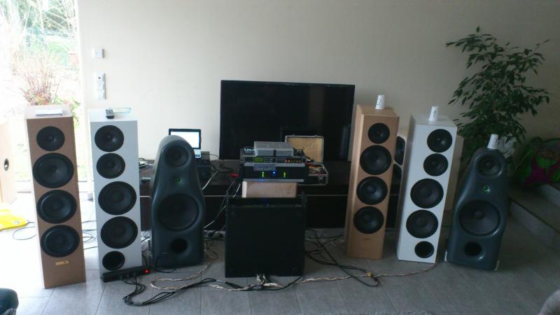

Ansichten: 1
Größe: 48,1 KB
              Erst einmal war die Extremo neu für mich: Vollaktiv, sehr klangstark und dynamisch. Mein Problem war die hohe Lautstärke. Timo und Bernd wollten zeigen, wozu die fähig ist. Das habe sie auch, aber da kann ich nicht dauerhaft zuhören.
              Alles in allem fand ich den Subwoofervergleich nicht so richtig befriedigend, aus folgenden Gründen: Die Mains und der Gesamtpegel waren zu hoch. Ich hätte mir da etwas leisere Mains gewünscht. Außerdem haetten wir neben Musik auf jeden Fall einen repräsentativen Zusammenschnitt einiger Keimkinoszenen haben müssen.
              Weiterhin war für mich nicht bekannt, wie ein gut abgestimmter Sub in Timos Wohnzimmer klingt.
              Und schließlich kamen die Infos, welche Trennfrequenzen wann eingestellt wurden, zu kurz. Das lag einerseits an der DCX einstellerei, und andererseits an der Lauftstärke.
              Generell lautet mein Subwoofer Fazit: Ich war übelst von meinem Subwoofer enttäuscht (der 12" Wavecor)! Viel gewobbel um nix, kann ich da sagen. Das Teil macht Hub ohne Ende, leider kam nur Bassmatsch raus, von Präzision war keine Spur. Dagegen waren die TIW Subs viel präziser & mit Punch. So hätte ich mir das eher vorgestellt! Vergleichbar mit dem "Schlag aufs Brustbein", Trommelpunch eben.
              Bei der T-Rex Szene kamen beide TIW Subs ganz gut rüber, ich konnte keinen Favoriten ausmachen.
              Ich haette gerne noch länger, leiser und in Ruhe die verschiedenen Subs gegeneinander getestet, das ging zeitlich aber nicht.
              Werde ich im nachhinein bei mir noch machen, in gewohnter Umgebung.
              Das mein Sub dann auch noch kaputt gegangen ist, finde ich nicht weiter schlimm: Die Zentrierspinne hatte sich komplett vom Korb gelöst, an der Klebstelle. Für mich eindeutig ein Klebefehler. Das sollte der Sub abkönnen. Ich bin sicher, das wäre später im Kinobetrieb auch passiert.
              Werde das Teil reklamieren, der Woofer war ja fast neu. Made in China sag ich nur.
              Ich werde jedenfalls nicht aufgeben, auf der Suche nach dem besten Sub für mich
              Hab noch 2 TIW 360 und 2 TIW 400 im Keller, werde weitere Subs bauen, der beste bleibt dann.
