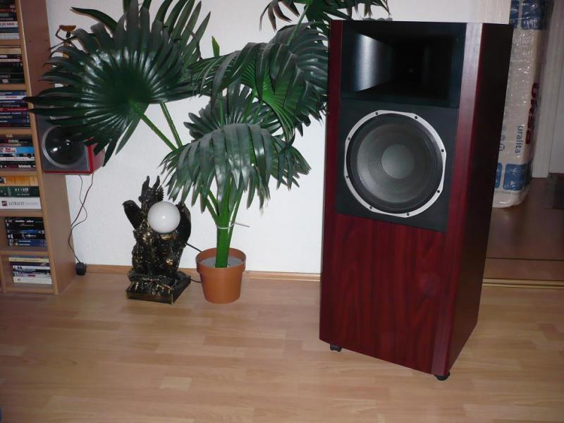

        anbei ein Foto der "Tombstone", leider macht der TL12/75 relativ wenig Bass, bei 200Hz gehts schon in den Sinkflug, dafür ist der Wirkungsgrad ab da um ca. 3dB höher als bei der original Little Watt (also ca. 97dB), bin deshalb froh darüber das dies Jahr so viele Subwoofer anwesend sind. Mal sehen wie das Treffen verläuft und wie sie sich im Vergleich zu anderen Boxen machen. Ich denke aber das in Zukunft der Monacor Bass reinkommt und so die Little Watt an sich dastehen wird. Hab gestern mit der Weiche angefangen, die Little-Weiche passt nicht zum TL, hoffe dies die Woche noch ordentlich gebacken zu bekommen. Das Horn zu verspachteln ist die Hölle, obwohl es nach Spachtelung glatt aussah kamen nach Lackierung immer wieder Fehlstellen durch, das wird noch ne Fitzelarbeit fürn Sommer wenn mal viel Zeit und Lust zum Verbessern da ist. Meine Frau hat mich wieder zusammengeschissen weils wieder zum letzten Drücker alles fertig werden muss. Typisch Mann sagt sie, einer Frau würde sowas nie passieren, die würden immer in die Zukunft planen. Naja, sie hat recht und ich mei Ruh (wobei sie da net ganz unrecht hat).
        Freu mich auch tierisch aufs Treffen!

              Wow, die Grabsteine sehen aber sehr edel aus.....

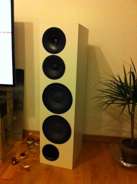

                auch meinerseits einen Vorgeschmack auf den 3-Weger

                  Sieht lecker aus. Nur bei der Weiche mußt Du noch ran.
                  Ist ja noch ein bischen Zeit.
                  Die Vorfreude steigt weiter
                  Nach Rücksprache mit Timo hat der TML Sub im ersten Abteil noch eine Lage Dämpfungsmaterial bekommen.

                    ja, da ist noch etwas Arbeit. Der M-HT-Teil ist allerdings schon hinten dran. Das ist nur noch der TT Teil
                    Hat jemand 2 Stück 22mH bis 27mH Spulen (max ca. 5 Ohm), die er ans Treffen leihweise für den Tag mitbringen könnte?
                      Steh halt auf Retro

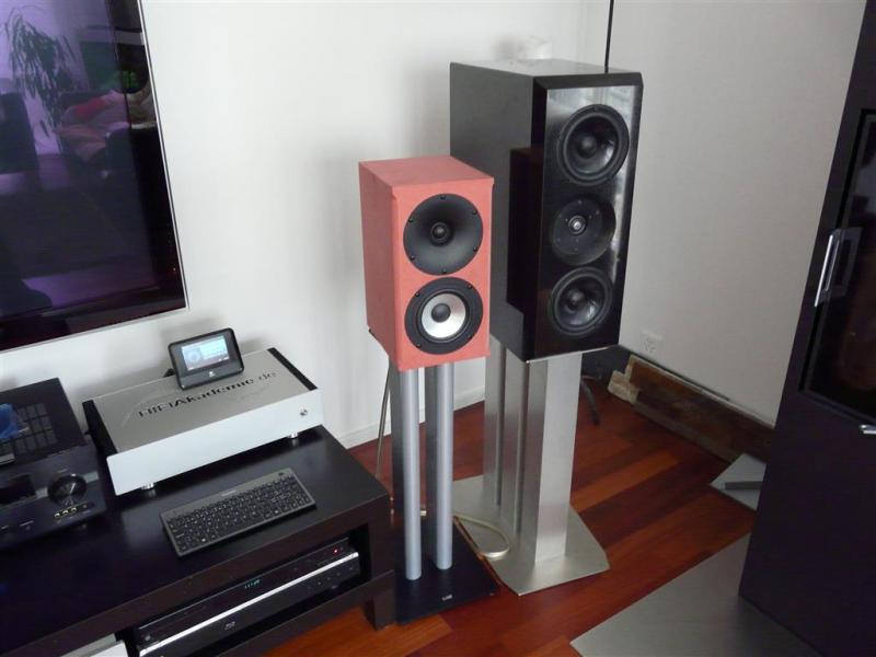

                          ..Studio 2 ist auch fertig geworden.
                          Gruss Toni
