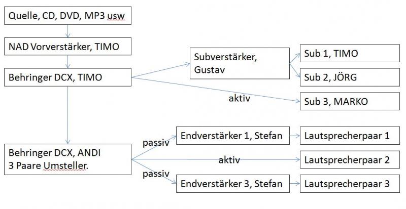

                  Wir müssen noch kurz über etwas diskutieren.
                  Geht diese Beschaltung, was sagen die Elektronikexperten?
                  Es gab Anfragen die kleinen Regalboxen mit dem einen oder anderen Sub laufen zu lassen. Dies wäre aus meiner Sicht die Lösung wie ich umsetzen würde.
                  Spricht hier etwas dagegen. Was muss ich beim Einstellen der DCX beachten. Hauptsächlich geht es mir um die Einstellung der ersten DCX, welche als Subweiche betrieben wird.
                  Edit: neues Bild hinzugefügt
                  Zuletzt geändert von Timo; 20.03.2013, 13:56.

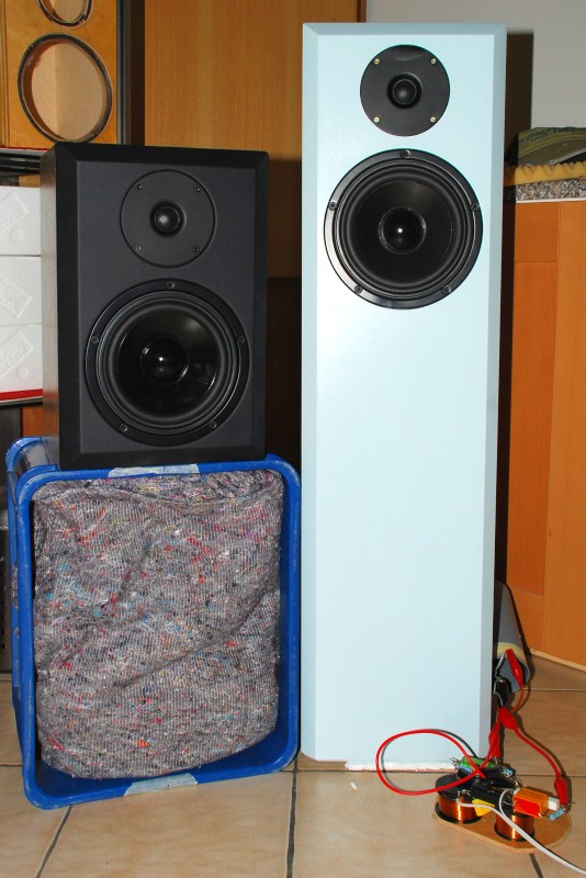

                    Optischer Vorgeschmack auf meine Preis-Leistungs-Projekte Bijou 170 light und die BBBB (Blue Box Black Bass):
Ansichten: 1
Größe: 104,7 KB
                    Diesesmal scheint es so, als ob ich relativ stressfrei spielfertige und transportable LS fertig hab, die ich auch noch vor dem Treffen kurz probehören konnte…
                        Theoretisch geht das, müssen nur einstellen das alle Ausgänge eigenständig sind und net der Einstellung eines beliebigen Kanals folgen. Ich glaub das heist "submit" im Routingmenü der DCX, wenn das auf "aus" steht geht das.
                        Ich bring noch einen Trenntrafo (1kW) mit falls wir mit deinem NAD-Vorverstärker brummen kriegen mit der DCX und den PA-Endstufen. Hauptsache es sind genug Kabel da.

                          #252
                          hallo andi,
                          Bei mir gibts eine Änderung, hab mich mit den "Tombstones" leider verkalkuliert was die Zeit für die Weichenentwicklung angeht, dachte ein Paar Abende würden reichen um ein gutes Ergebnis zu erreichen, dies ist nicht der Fall.
                          dann musst du aktiv umsetzen.
