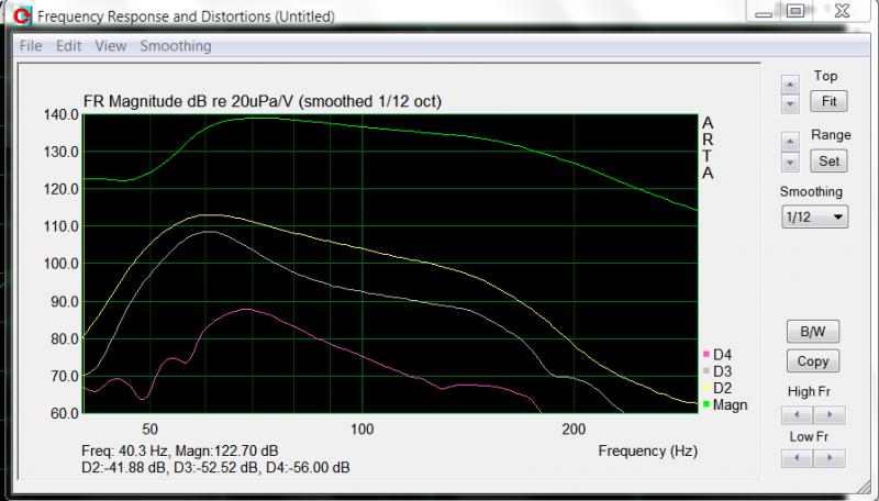

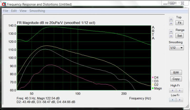

    seit vielen Jahren "geistert" nun meine Spezialschaltung durchs Forum. Diese innovative Bauweise stieß bisher auf Unverständniss. Dem möchte ich mit einer Serie abhelfen.
    Neu: geht auch mit Bass
    http://www.paforum.de/phpBB/viewtopi...692412#p692412
    Anfang 2005 habe ich in Hörversuchen herausgefunden, daß bei einem 12"-Chassis durch vorschalten einer Spezialschaltung erhebliche Klangverbesserungen erzielt werden. Der Lautsprecher war damals ein JBL E120 12" in einem kleinen Gehäuse. In der Folge habe ich den SD12 entwickelt, ein leichtes 12"/1" Topteil in geschlossener Bauweise. Natürlich enthält der SD12 ebenso die Spezialschaltung. Neben den akustischen Vorteilen zeigen sich mit der Spezialschaltung weitere vorteilhafte Eigenschaften, die ich im Laufe dieser Serie darlegen möchte.
    Beginnen möchte ich mit den klanglichen Vorteilen an der unteren Frequenzgrenze. Das Topteil ist zum Einsatz mit LR-Trennung ab 120Hz(-6dB) vorgesehen. Gemessen wurde jedoch ohne aktive Weiche mit "natürlichem" Frequenzgang.
    Beteiligte Geräte:
    Laptop mit ARTA Meßprogramm
    M-AUDIO MOBILEPRE USB Soundkarte
    FEEDBACK DESTROYER, als parametrischer EQ genutzt
    RAM-AUDIO R1500 gebrückt, Endstufe
    Testlautsprecher 12" in 17 Litern
    Spezialschaltung
    ECM8000 Meßmikrofon
    Es wurden zwei Entzerrungen erstellt, damit der Wiedergabepegel des Testlautsprechers im Beurteilungsbereich von 80-250Hz, sowohl mit- als auch ohne Spezialschaltung, weitgehend gleich war. Gemessen wurde mit ARTA nach Farina-Methode. Eine Messung ohne Spezialschaltung, die andere mit, jeweils mit der angleichenden Entzerrung, gleich laut. Die Dateien wurde als ".csv" exportiert und in einem Tabellenkalkulationsprogramm dargestellt. Sowohl die Grafik "Pegel" als auch die Grafik "k3 in Prozent" entstammen den selben beiden Messtabellen. Ich habe mit Absicht keine Pseudo-Kalibrierung durchgeführt, es ist am Klirr leicht zu erkennen, daß der Hub mehr als ausgereizt wurde.
    Grafik k3 in Prozent
    rot: k3 in Prozent ohne Spezialschaltung
    blau: k3 in Prozent mit Spezialschaltung
    Frequenz-Skalierung logarithmisch in Terzschritten
    Grafik Pegel
    rot: Pegel in dB SPL ohne Spezialschaltung unkalibriert
    blau: Pegel in dB SPL mit Spezialschaltung unkalibriert
    Gruß, Bernd

      Zitat von bernd häusler Beitrag anzeigen
      Krabat, richtig krass und bemerkenswert ignorant ... Bei Deinem Mangel an Medienkompetenz ...
      Ich würde jetzt viel lieber sagen, da und dort hat das auch jemand Anderes gemessen ...
      Die Klirrminderung sollte sich mit jedem gewöhnlichen Chassis in CB messen lassen. ... wenn das nicht mit jedem Chassis funktioniert, dann habe ich immer Mist gemessen ... nimm was Du in der Bastelkiste hast.
      Der beleidigte Erfinder ... also jedes beliebige Chassis. Dann gibt es noch weitere unbestimmte Parameter:
      - Pegel
      - Resonanzverschiebung durch CB
      - geeigneter Widerstand
      Bei meinen Versuchen gestern noch konnte ich kaum etwas feststellen.
      Methode: PA Chassis (RCF MB8G200, 18s 10NDA520) freeair im Nahfeld mit/ohne Widerstand bei gleichem Pegel auf linear equalizert zwischen 50Hz und 200HZ. Im Ergebnis spiegelt der Klirr den Hub, wobei der Vorteil einer Klirrminderung mit Widerstand wenn überhaupt vorhanden dann maximal 3dB beträgt. Allerdings ist der Pegelverlust durch den Widerstand drastisch: 6dB. Der Knubbel verheizt also in etwa soviel Leistung wie das Chassis.
      Ich bitte um präzisere Angaben, um ein günstigeres Ergebnis erzielen zu können.

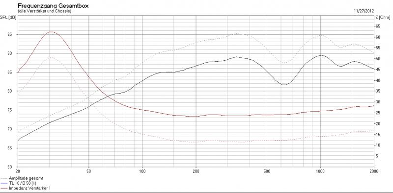

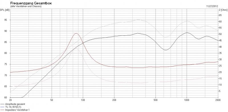

          Vorsichtiger Erfinder ... oh nein, keine Klirrverringerung. Nun also doch wieder der Hinweis auf ein vorgestelltes Projekt mit - unbekannten Parametern. Was soll das?
          Auf diese Art und Weise kann man auch das perpetuum mobile zum ich weiss nicht wieviel tausendsten Male anpreisen! Nichts für ungut - ich habe oben ganz konkret nach denjenigen Parametern gefragt, die die vorhergesagten Effekte erbringen sollen. Erst hieß es "egal", nun bin ich dann aber doch sowieso der Dumme.
          Wie also lauten die Parameter für einen gelungenen Aufbau?!
          - welche Art Chassis
          - welche Art Gehäuse
          - welcher Widerstand
          - welcher Erfolg ist zu erwarten
          Damit das ganze Sinn hat, sollte es von Dritten nach Anleitung nachvollzogen werden können. Ich finde du solltest auch den Vorwurf ich sei ein Ignorant zurücknehmen. Offenbar bin ich schließlich der erste. der sich überhaupt damit beschäftigt.
          Krabat, richtig krass und bemerkenswert ignorant finde ich, daß Du nichtmal ... Ich würde jetzt viel lieber sagen, da und dort hat das auch jemand Anderes gemessen - aber ich habe bisher nichts von niemandem gefunden.
          Die Simulation zeigt übrigens den - durchgängigen - Pegelverlust wie gemessen, siehe Anhang (Visaton TL10/B50 ohne und mit 12 Ohm Vorwiderstand 1: freeair 2: in 15L CB).
