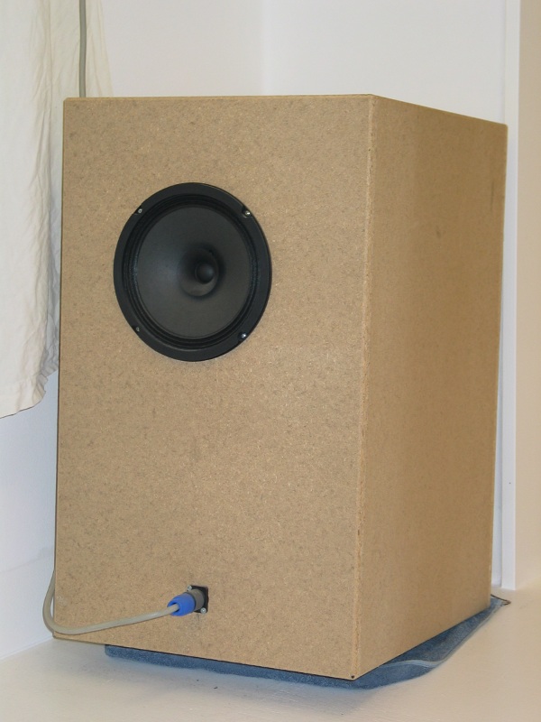

    BG20 in Spezialschaltung:
    16mm Spanplatte ohne "Innenleben" 65x40x47cm (hbt) ~100Liter
    reichlich Glaswolle (Baumarkt) voll gestopft
    den Rest sieht man:
    Der Begriff "Spezialschaltung" meint nicht etwa den Trick einfach einen Widerstand vorzuschalten, so simpel ist das nicht wenn es funktionieren soll. Die Spezialschaltung ist die Kombination eines dafür ausgelegten CB-Lautsprechers mit selbigem. Wenn man das richtig macht passen Einbaugüte und Frequenzgang.
    Viel interessanter ist allerdings die Halbierung des Klirrfaktors, das habe ich zumindest für K3 am unteren Frequenzgangende nachweisen können.
    Weitere messtechnische Nachweise hörbarer Vorteile scheitern an der sehr begrenzten Auflösung von ARTA auf der Frequenzachse. Hier kann ich leider nur schreiben: Der BG20 klingt in dieser Konstruktion besser als jeder andere Versuch mit Sperrkreis, ausgefuxten Gehäusen, DSP-Frequenzgangkorrektur... ...und es ist sicher nicht das einzige Chassis, mit dem sich CB in Spezialschaltung bauen lässt. Mein PA-System nutzt diese Technik bei den 18"ern und 12"ern - bei den HT-Hörnern klappts natürlich nicht, CB muß es schon sein.
    Mit dem BG20 ist es kostengünstig möglich die Spezialschaltung "nachzuhören", die Box für sich ist sehr gutmütig, das macht Vergleiche mit anderen Betriebsweisen möglich.

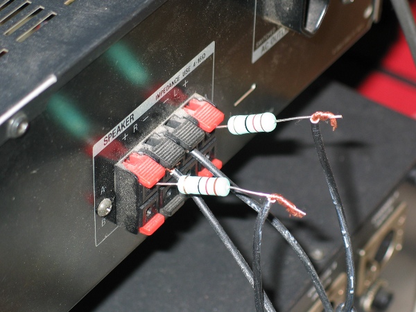

            Was ist denn das für ein Vorwiderstand? Auf dem Bild kann man die Farben kaum erkennen (17 Ohm? 7 Ohm?). Ich würde die Box gerne mal simulieren.
            Und was klappt nicht bei den Verzerrungsmessungen?
            Matthias

                Timo, Widerstände gibt es in vielen Belastbarkeiten, der Bedarf in dieser Anwendung wird allerdings genauso regelmäßig überschätzt wie die Belastbarkeit von Schwingspulen. Wenn ich recht erinnere habe ich da 5 Watt Typen, die kann ich im Hubgrenzbetrieb noch anfassen. Wenn man natürlich ohnehin eine Induktivität in Reihe hat ist Deine Lösung prima, Basszweig ohne Sättigungsthematik, lecker... Und reduzierten Klirr durch den Spezialschaltungseffekt gibts geschenkt dazu.
                Peter, hattest Du Hör-Vergleiche angestellt, Widerstandslösung gegen aktive Korrektur?
                Matthias, 12ohm. Bisher konnte ich lediglich eine erhebliche Reduktion des K3-Klirrs nachweisen, im Bereich wo die Schwingspule hubbedingt kein lineares BL "sieht". Ich höre aber weitere Vorzüge, auch in Bereichen wo kein dafür relevanter Hub stattfindet.

                    @bernd: Deine Idee ist bei weitem nicht so neu und bahnbrechend wie du meinst. Andere haben diese Idee auch schon gehabt und erheblich konsequenter umgesetzt. Das führt dann letztendlich zu einer vollständig stromgesteuerten Enstufe (google z.B. Transkonduktanzverstärker).
                    Und tatächlich kann man nachweisen, dass stromgesteuerte Lautsprecher weniger klirren, da ja letztendlich doch der Strom die kraftproportionale Größe ist.
                    Aber gerade im Bass ist das ziemlich irrelevant. 10% Klirr sind da keine Seltenheit und unhörbar.
                    Außerdem bekommst du das bereits von walwal angedeutete Problem: Bei kompletter Stromsteuerung hast du keine elektrische Dämpfung mehr, von der Güte des Chassis bleibt also nur noch die mechanische übrig. Das bedeutet einen extremen Überschwinger bei der Resonanzfrequenz. Die konsequente Variante wäre dann also, stromgesteurte Chassis aktiv zu regeln (z.B. über Laser oder Beschleunigungssensoren).
                    Meiner Meinung nach löst man damit aber Probleme, die nur theoretisch welche sind, in der Praxis aber kaum Relevanz haben.
                    Deine Variante bleibt da imho irgendwo auf halbem Weg stehen: Ein bisschen Stromsteuerung, ein bisschen Spannungssteuerung, und letztlich nimmst du die Nachteile beider Varianten mit um sehr geringe Vorteile zu erkaufen.
