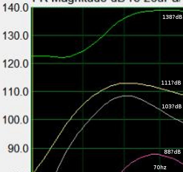

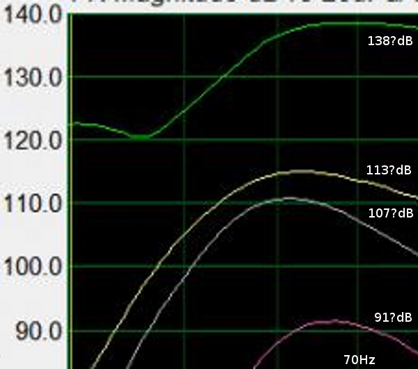

                            ALIer, meine Messung ist auf Seite 3
                            krabat hat zwar keine Spezialschaltung gemessen, aber ein Chassis freeair, ohne und mit Vorwiderstand:
                            Ohne Vorwiderstand:
                            Mit Vorwiderstand:
                            Zunächst sollte man beachten, daß die Grundschwingung bei der Messung mit Vorwiderstand erkennbar lauter ist. Nicht viel, deswegen habe ich in beiden Diagrammen "138?dB" drangeschrieben. Deutlich sichtbar ist es dennoch. Daraus folgt, daß das Chassis mit Vorwiderstand mehr Hub macht. Das Chassis mit Vorwiderstand müsste also mehr klirren.
                            Das deutliche Gegenteil ist der Fall!
                            Ohne Vorwiderstand klirrt die K3 mit etwa 2,8%
                            Mit Vorwiderstand klirrt die K3 mit etwa 1,7%
                            Trotz aller Unzulänglichkeiten der Messung, der Grafik, meiner Ablesung...
                            ...ist die Verringerung des Klirrs mittels Vorwiderstand kaum zu bezweifeln.
