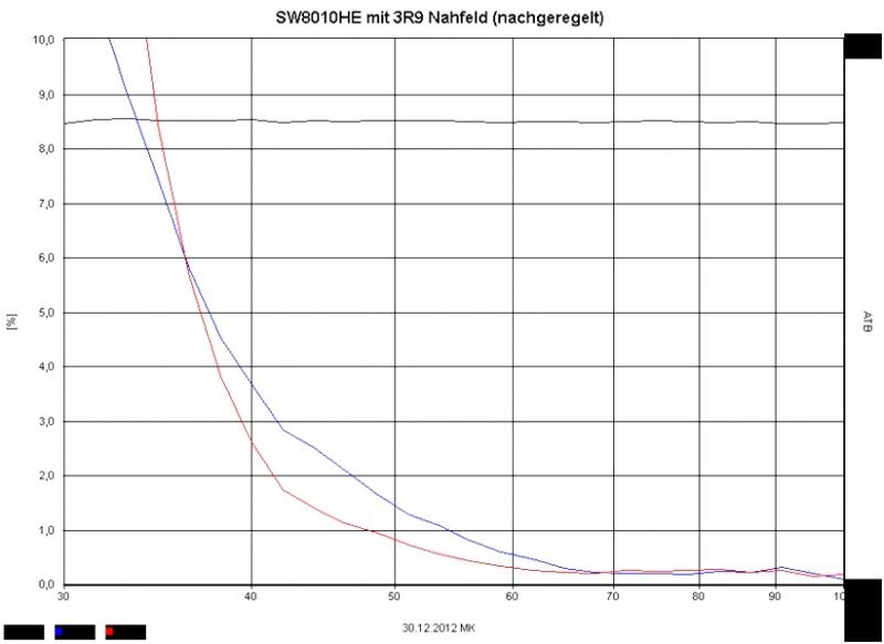

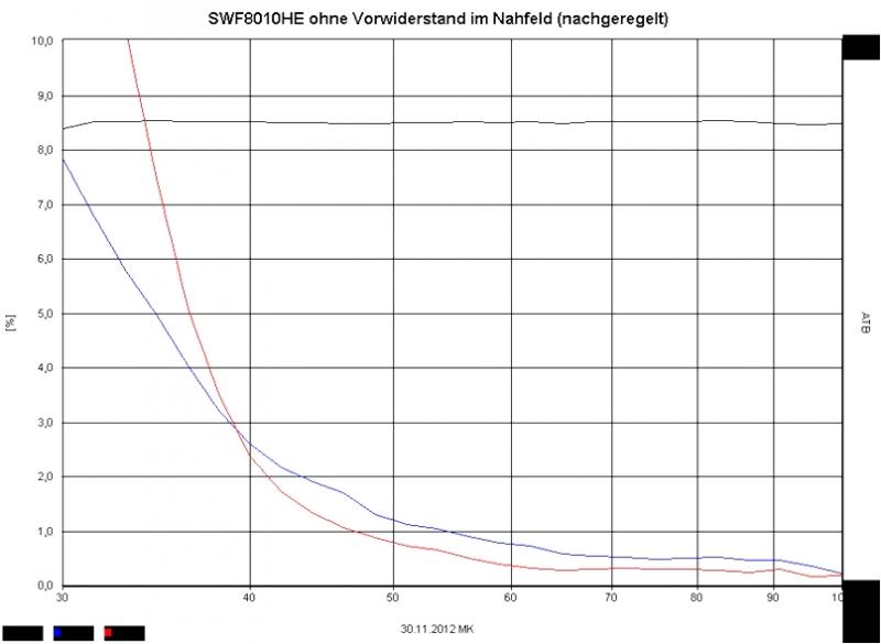

      Grüß Gott miteinander,
      da ich am Freitag zufällig gerade einen kleinen 8" Tieftöner vor dem Mikro hatte, dachte ich mir, ich nutze die Gelegenheit, um der Sache mal ganz unvoreingenommen und objektiv auf den Zahn zu fühlen. Besagter Tieftöner wurde in einem geschlossenen 40 Liter Gehäuse im reflexionsarmen Messraum auf Klirr gemessen, einmal ohne Vorwiderstand, und einmal mit 3,9 Ohm (es ist ein 4 Ohm Tieftöner).
      Da ich keine Lust hatte, einen DSP aus einem anderen Rack auszubauen und in die Messapparatur einzuschleifen, habe ich den Pegel jeweils von Hand angeglichen. Ich habe die Messung sehr langsam laufen lassen, und bei jedem Schritt den Pegel am Messverstärker direkt mit Hilfe des Zeigers am analogen Mikrofonvorverstärker nachgeführt. Etwas mühsam, aber wie man an den Pegelkurven (schwarze Linien) sehen kann, konnte ich so bei beiden Messungen den absoluten Pegel am Mikro bis auf 0,sonstwas dB konstant halten.
      An Geräten kamen ausschließlich die lindgrünen Schätzchen aus Dänemark zum Einsatz, das Messsystem ist ATP Precision. Alles kalibriert.
      Ich habe folgendes festgestellt:
      1. K3 ist im gesamten Bereich komplett identisch
      2. K2 ist unterhalb der Einbauresonanz (ca. 56Hz) ohne Vorwiderstand deutlich niedriger, darüber etwas höher.
      Die gemessenen Güten im eingebauten Zustand waren ohne Vorwiderstand: 5.59 / 0.59 / 0.53
      mit Vorwiderstand 3R9: 5.08 / 1.33 / 1.08
      In die Messergebnisse kann nun jeder hineininterpretieren, was er will. Ich wollte lediglich etwas Objektives zu dem Thema beitragen. Ich für meinen Teil erachte die "Spezialschaltung" als nicht weiter relevant, einen bahnbrechenden Vorteil kann ich nicht erkennen.
      Schöne Grüße,
      Martin

            Martin, vielen Dank für die Messung. Am Verfahren kann und will ich nicht rumnörgeln, saubere Sache. Auch die gemessenen Werte sind ohne jeden Zweifel realistisch.
            Nimmt man in Anbetracht des gemessenen Klirrs bei 30Hz an, daß das Chassis dort seine Hubfähigkeit deutlich ereicht hat, dann ergibt sich für den gleichen (unrealistisch geringen) Schalldruck bei 60 Hz nur ein Viertel dieses Hubes. Bei einem Viertel des maximalen Hubes klirrt das Chassis natürlich kaum
            - weil die BL-Kurve über diese geringe Auslenkung als linear betrachtet werden kann.
            Zitat von bernd häusler Beitrag anzeigen
            Bei sehr kleinem Pegel werden beide Varianten nicht klirren
            ...jedenfalls wenn man alles unter 1% Klirr als perfekt durchwinkt. Sobald man jedoch mit dem selben Chassis auch in den Mittenbereich vordringt intermoduliert jedes Promille hörbar... . Die von Dir gemessene "geringfügige" Verbesserung höre ich.
            Spannend fände ich die Messung mit Deinem Meßverfahren am selben Lautsprecher, aber von 40 oder 50Hz aufwärts mit einem somit möglichen etwas höheren Pegel. Hub und SPL wäre dann näher am realen - nicht entzerrten - Betrieb.
            Die Erhöhung des Klirrs durch die Spezialschaltung weit unter der Resonanz scheint mir an einer stark begrenzenden Einspannung des gemessenen Chassis zu liegen, welche die Spezialschaltung natürlich nicht elektrisch ausregelt. Ein solch ungünstiges Ergebniss hatte ich noch nie.

              #66
              Sehe ich anders: mit VW sind die Verzerrungen K2 oberhalb der Resonanz ab etwa 60Hz etwas geringer - gut zu erkennen wenn man die K3-Kurve als Referenz nimmt. Und das obwohl der VW einen kleineren Wert hat als die bisher diskutierten 12 Ohm an 8-Ohm-Typen.
              Aber es ist ein Trick dabei!
              Der Bernd lässt andere messen, bis irgendwie zufällig etwas für ihn günstiges herauskommt. Oder er findet einen Grund, ungünstige Ergebnisse anzuzweifeln - was viele Leute im falschen Umkehrschluss als Bestätigung sehen ("Wenn bei einer falschen Messung etwas falsches herauskommt, muss bei einer richtigen Messung was richtiges rauskommen!")
              Was könnte ich tun und "konstruktiv" beitragen? Zum Beispiel eine gute Messreihe zum Beispiel an einem schnell zusammengekloppten 10l-Gehäuse mit 4 vorliegenden 8"-Treibern unterschiedlichster Antriebskonstruktion und -stärke. Mit verschiedenen Pegeln und Gehäusevolumen. Systematisch durchgezogen ist das eine Sache von ... 3 Stunden - einschliesslich Gehäusebau für ~5Euro Kosten einschliesslich Anfahrt Baumarkt zuzüglich Brettersägewartezeit.
              Wer jetzt denkt "Oh ja mach mal!" der nimmt den Zeigefinger der rechten Hand und führt ihn zur eigenen Nasenspitze. Warum, wenn es nichtmal der vermeintliche Erfinder für wert genug hält? Von Bernd liegen genau eine Messung vor mit einem Chassis bei einem Pegel in einem Gehäuse. Und das seit Jahren schwelender Streitereien um seine Erfindung. Er ist nach Selbstauskunft professioneller Beschaller.
              Es wäre ja sinnvoll, einen professionellen Wissenschaftler mit der Prüfung der Bernd'schen Hypothese zu beauftragen. Ich würde es sogar auf meine Kosten tun, wenn dann das Thema erledigt wäre. Aber es wird nicht, weil es immer genug Gutgläubige gibt, die doch ein Zipfelchen vom billigen Glück erhaschen wollen, das der Bernd verspricht.
              Interessantes Thema eigentlich ...
              ps: nur für den Fall des Wissenschaftlers - wie lautet die Hypothese des Bernd Häusler eigentlich genau? Woran könnte man erkennen, dass dei Hypothese falsch ist, was ist das unabweisbare Prüfkriterium?

                      Sebastian, die angeglichenen Schalldruckverläufe sind auf Seite 3 dokumentiert. Sehr schade, daß Du so schnellfertig abwinkst.
                      in der unteren Oktave eines Schallwandlers.
                      OK ...unpräzise
                      MIST!
                      Martin, dieses Mißverständniss erklärt Deinen Meßansatz, bei einer Einbaureso von 56Hz die linearisierte Messung ab 30Hz mit reichlich Hub zu beginnen. Ich habe Dich verschickt - in den falschen Bereich, ich bitte um Entschuldigung.
                      Ich nehme zur Messung, und in der Regel zum Musikhören, oder zur Beschallung von Publikum, ganz normale CB-Konstruktionen. Diese werden um und unter der Einbauresonanz nicht geboostet. Das wäre auch wenig sinnvoll. Mir fällt natürlich jetzt auf, was in der Messbeschreibung auf Seite 3 was fehlt: Diese Konstruktion hat in Spezialschaltung eine Einbaureso von ca. 135Hz bei 0,9.
                      Damit tritt kein nach unten stetig zunehmender Hub unter der Einbaureso auf, weil ja nicht aktiv linearisiert - und der größte Hub entsteht "um" die Einbaureso. Und genau in diesem Bereich reduziert die Spezialschaltung den Klirr, dokumentiert auf Seite 3. Etwas oberhalb dieser Oktave klirrt diese Konstruktion auch bei Vollast so wenig, daß ich mangels schalldruckfestem klirrarmem Mikro dort eher den Klirr des Mikrofons messe. Aber die gezeigte Messung um die Einbaureso bei Vollast ist eindeutig, ich habe auch angeboten diese Box zu verschicken.
                      Ich behaupte also präzisiert: Die Spezialschaltung reduziert den Klirr "um" die Resonanzfrequenz, bei betriebsüblichem Hub. Auch wenns jetzt übertrieben ist: "um" die Reso meint die Oktave um die Einbauresonanz einer nicht linearisierten geschlossenen Box +-1 Terz.
                      Das ist auch in Deiner Messung leise erkennbar, wird aber beim in beiden Fällen derart niedrigen Klirr nicht als relevant erkannt. Deswegen schlug ich vor Deinen linearisierten "quasi geboosteten" Meßdurchlauf erst bei 40 oder 50Hz beginnen zu lassen, damit um die Reso etwas mehr Hub passieren kann - ohne, daß Du bei 30Hz das Chassis himmelst.
                      Nochmal in aller Deutlichkeit: Deine Messmethode ist voll in Ordnung! Das Meßobjekt ist geeignet!
                      Nur der Hub im für mich und wohl auch üblicherweise relevanten Bereich - "um" die Reso - scheint etwas niedrig.
