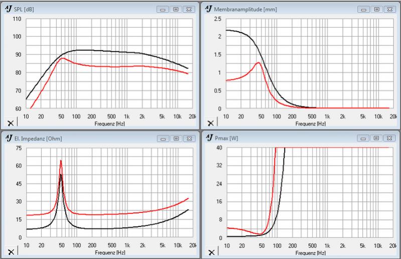

        Matthias, 12ohm. Bisher konnte ich lediglich eine erhebliche Reduktion des K3-Klirrs nachweisen, im Bereich wo die Schwingspule hubbedingt kein lineares BL "sieht". Ich höre aber weitere Vorzüge, auch in Bereichen wo kein dafür relevanter Hub stattfindet.
        Hier mal der Vergleich in 120 Litern geschlossen mit und ohne den 12 Ohm Vorwiderstand:
        Der Klirr sollte sich einfach messen lassen (wenn ich im Moment nur nicht so faul wäre ...), über den "Klang" kann man sicher leidenschaftlich diskutieren.

            Also irgendwie erschließt sich mir nicht wie ein einfacher Vorwiderstand den Klirr verringern soll (gleicher Ausgangsschalldruck vorausgesetzt)?
            Gibt es dazu irgendwas an Literatur/Messergebnissen?
                Flussmodulation durch das Gegenfeld der Schwingspule, wenn die Polplatte in der Nähe der Sättigung betrieben wird. Für gleichen Pegel ist bei höherer Güte geringerer Strom nötig, bedenke, dass die Impedanz bei der Resonanzfrequenz sehr hoch ist und kaum Strom fließt. Je höher BL desto geringer jedoch der Stromfluß gerade wegen der Bewegung der Spule im Magnetfeld.
                Sicher, der Vorwiderstand verringert den Strom, nicht aber BL, die Impedanzspitze wird höher und nicht niedriger.
                Besser ist, die Polplattendicke zu verringern und dadurch die Polplatte voll in die Sättigung zu treiben und Stahl zu sparen. Gleichzeitig erhöht man die Impedanz der Spule selbst, dadurch steigt die Leitungslänge bei gleicher Wickelhöhe, BL geht quadratisch in die Impedanzspitze ein, es fließt noch weniger Strom. Nebenbei wird der lineare Hub vergrößert - Überhangkonstruktion vorausgesetzt.
                Bei BLxi war es schon immer besser, L zu erhöhen und nicht i, dazu braucht man aber keine "Spezialschaltung" und kein Patent. Das ist etwa seit den 1930er Jahren bekannt.
                  Also wird durch den Vorwiderstand der Strom und damit das von der Schwingspule erzeugte Feld verringert, was dazu führt, dass das vom Permanentmagneten erzeugte Feld weniger gestört wird?
                  Klingt schlüssig. Man müsste also dann nur noch den durch die hohe Güte entstehenden Überschwinger irgendwie wegfiltern, wofür wahrscheinlich eine Aktivweiche die beste Lösung wäre.
                  Edit: Da eine Aktivweiche aber nicht ganz billig ist, ist es nicht evtl einfacher, ein Chassis mit sehr kräftigem Magneten zu nehmen und die durch die Schwingspule erzeugte Flussmodulation so zu verringern?
