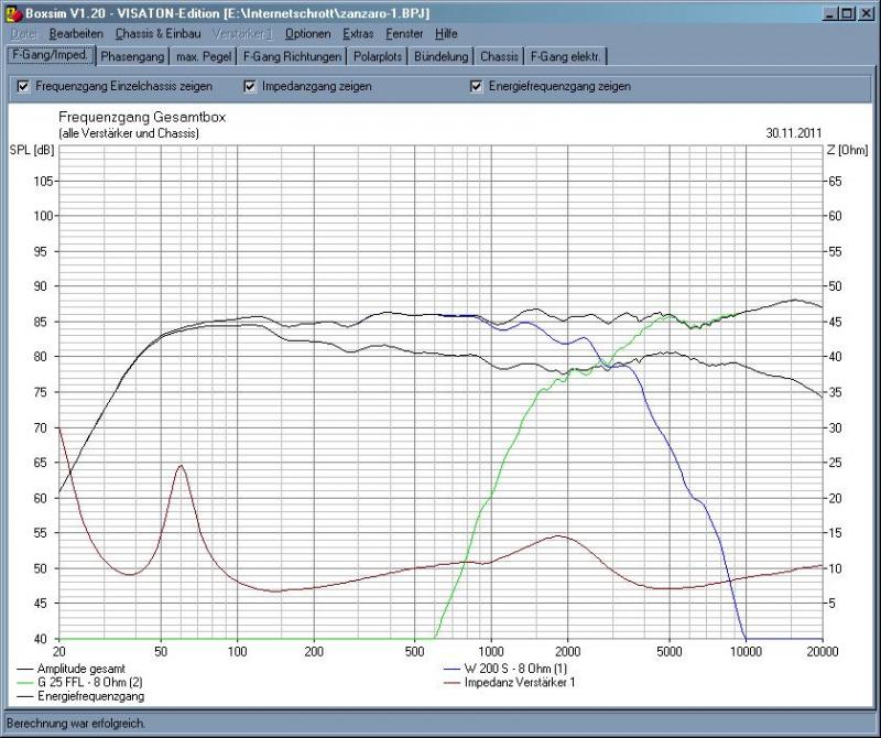

    Hier mal ein Vorschlag von mir.

        Hier als Bildchen

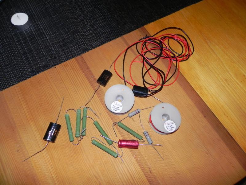

            Nochmal vielen Dank für die vielen Vorschläge, welcher der optimalste ist kann ich leider nicht beurteilen... hoffe aber, dass sich die Lautsprecher dann noch besser klingen. Da ich schon Teile gekauft habe werde ich die Weiche von Jama bauen.
            Welchen würdet Ihr denn bauen? Ohne jemanden auf den Schlips zu treten, fakten zählen(;

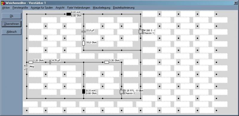

              Die von jama ist viel zu tief getrennt.
              Da wird der Hochton schnell anfangen zu klirren.
              Ob die Mitteltoneigenschaften des W200s besser sind kann ich aber jetzt auch nicht sagen.
              So teuer sind die Teile ja nicht, das du beides testen solltest und dann entscheidest.
              Ev. sind noch einige Nachbesserungen nötig, aber für erste Versuche sollte das reichen.

                Da du vorhin schriebst das dir die große Spule noch fehlt solltest du vieleicht erst meine Version testen.
                Den 22µF kannst du durch die zwei 10µF ersetzen.

                    Wenn die Simulation stimmt (!), dann ist die von andi_m die beste. Mir kommt der Energiefrequenzgang aber zu gut vor. Wurden da die Gehäusemasse richtig berücksichtigt?

                      und auch die hier gezeigten Graphiken nicht deuten kannst.

                        Bau die Andi-Weiche. Eindeutig die beste und einfach/preiswert.
                          #72
                          laut simu, ist andisweiche die beste...
                          da ich dem w200s bei 2,5k nicht traue hab ich absichtlich tiefer getrennt...
                          sowiso hat zanzaro die 0,82mh...

                                TheoL, bleib cool (; ich habe die neuen Teile schon da. ich werde also estmal die Weiche von Andy bauen, heute gehts los.... denkt ihr wirklich, dass ich die beiden 10er Kondensatoren in Reihe setzen kann??????
