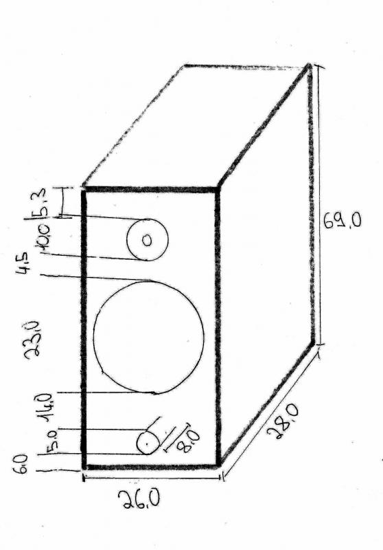

          ...Brutto 69x26x28 cm = rund 50 Liter, netto bei 15 mm Plattendicke rund 37 Liter, bei 19 mm Dicke rund 35 Liter. Die VIB2000GF hat 45 Liter netto.
          Resonator: D=5,5 cm, Länge 9 cm, bei 2 Liter Abweichung ändert sich FB vernachlässigbar wenn es um die Rettung eines geliebten Lautsprechers geht, ist also FB irgendwo zwischen 33 und 37 Hz.

              Nochmal, benötigt wird:
              die genaue Dimension der Box (innen, oder außen und Holzdicke) und die Position der Lautsprecher (Abstand vom Boden und Seitenrand).
              Dann kann man eine Weiche simulieren, die weitaus besser wird als das Standard IT-Ding, das jetzt läuft.

                  Hallo liebe Visaton Gemeinde, erst einmal ein großen Dank an alle die versuchen mir zu helfen. Ich wollte hier auch niemanden beleidigen, wusste wohl nicht wirklich um was es hier genau geht, also bin ja ein Anfänger auf dem Gegiet. Hier gibt es Leute die warscheinlich schon etliche Jahre an Lautsprechern Basteln...
                  Ich habe mich entschlossen die Weiche zu bauen, wäre toll wenn Ihr mir bei der Erstellung des ´Bauplans helfen könntet, da ich von Topsym bzw. die Auswertung und die Teilebenennung keine Ahnung habe. Ich weiß abe was eine Spule, Kondensator und Wiederstand ist, hatte in der Uni Maschinenbau und Elektrotechnik. Das Bauen traue ich mir also zu, löten kann ich auch, Basteln ist schon ein Hobby von mir.
                  Ich entschuldige mich auch für die Verwirrung meiner Maaße, ich dacht auf ein paar cm kommt es nicht an, deshalb habe ich die Maaße der VIB200GF angegeben, da der Aufbau von meinem sehr ähnlich ist.
                  Im Anhang findet Ihr eine Zeichnung mit bemaßung meiner Lautsprecher.
                  Hier nocheimal alle Daten:
                  Holzdicke: 1,9 cm (bei meiner Zeichnung habe ich die Außenmaße angegeben also -2 bzw 4cm.
                  Volumen: ca. 34,5 Liter Innenmaße: t24*h65*b22
                  Hochtöhner: G25FFl 8 Ohm Abstand zum Seitenrand innen je 6cm
                  Tieftöner: W200S 8 Ohm Abstand zu Seitenrand innen 0 cm
                  Falls noch Angaben fehlen, könnt ihr mir das gerne mitteilen.

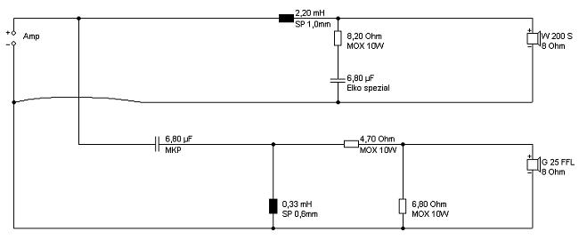

                      Moin,
                      jama - Wo Bist Du ?
                      Vorab,
                      jeder hört anders, die Geschmäcker sind verschieden.
                      Die Räume in denen wir hören sind verschieden.
                      Um die Ist - Situation besser einschätzen zu können,
                      wäre es schön wenn Du mehr Informationen zu der jetzigen Weiche benennen könntest.
                      Also die Werte der Bauteile.
                      Sind es wirklich nur die zwei Spulen und zwei Kondensatoren ???
                      Aber als Anhalt mal ein Weichenvorschlag.
                      ( Es würde sicherlich ein wenig besser gehen,
                      ich wollte aber den Aufwand und die Kosten nicht ausufern lassen )
                      Gruß, Theo

                                Danke, also brauche ich
                                2 Spulen Induktiv L
                                3 Widerstände Ohmisch R
                                2 kondensatoren kapazitäten C
